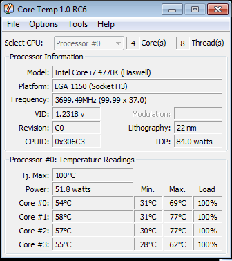

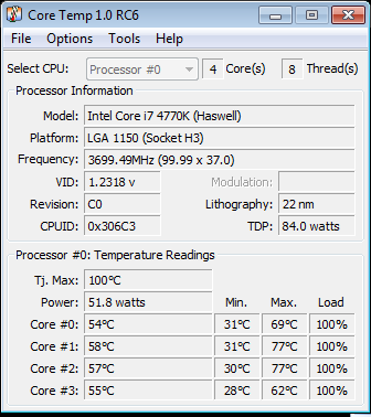

hallo, habe mir jetzt auch einen 4770k geholt, auch geköpft mit liquid pro aber meine cpu brauch irgendwie sehr viel saft um stabil zu laufen. haben wenn alles auf AUTO ist eine vid von 1.22v
aktuell läuft er mit prime bei 4,3GHz und 1,31V !
schlechtes modell erwischt oder?
hab hier mal nen screenshot davon, 1.23v als serie, BIOS alles auf auto.
wenn ich die option "multi core" auswähle laufen alle core auf 3,9GHZ, die spannung geht dann automatisch auf 1.3V !!!
oder ist da irgend was kaputt?
