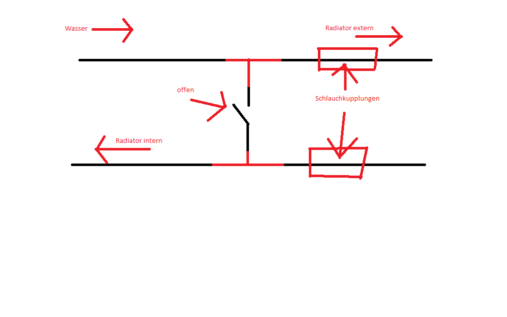

der HTF 4 langt doch vollkommen, spax ihn an die Wand nimm 2 T stücke, verbinde sie mit nem Absperrhahn und an die beiden anderen Enden machste deinen externen Radi mit diesen Steckverbindern die dicht halten wenn geöffnet, dann is das System am Platz Silent und trotzdem noch Portabel Absperrhahn zu wenn am Platz, Anschlüsse werden mit Durchfluss beaufschlagt, Absperrhahn offen System läuft nur mit einem Radi und kann abgetrennt werden
Der Dicke Radi dürfte inkl dem den du hast genug Leistung bringen
OK, das hört sich gut an die Idee mit den T-Stücken, aber ich muss jetzt zugeben, dass ich es technisch nicht so ganz verstehe! :(
Wäre nett, wenn du mir das noch mal genauer erklären könntest?! ;)
Aso ich glaube ich verstehe ... du meinst die Schnellkupplungen hinter die T-STücke?! ;)
intern_extern-radi-umschaltung-png.292112
so meinte ich das wenn du den Absperrhahn öffest, kann was wasser in den internen radi fließen und du kannst den externen abkoppelt, wenn er geschlossen ist muss das wasser durch den externen radi gehen
Das Rote sollen die T Stücke sein und irgendwo zwischen T Stücke und Schnellkupplungen ist dann die Gehäusewand, bzw genau durch sie durch soll sie dann sein

Naja, eigentlich schon, aber irgendwie muss man dann genügend Schlauch übrig lassen um den Knick hinzubekommen, mit der Lösung oben hätte man nur die 2 Anschlüsse die im Gehäuse eingelassen sind, der Absperrhahn wäre in dem Gehäuse drin
Bei meinem Gehäuse liegen die Anschlüsse z.B. nur ein paar cm weit auseinander, damit der Schlauch da nicht knickt, muss man da nen ganz ordentlichen bogen legen, und der sieht halt einfach... naja kacke aus^^
€: wenn man z.b sowas benutzt, ich hab keine Ahnung ob die anderen Kupplungen sich auch iwo befestigen lassen
http://www.aquatuning.de/product_info.php/info/p13085_Koolance-Slotblende-mit-2x-Schnellverschluss-13-10mm-Stecker.html
