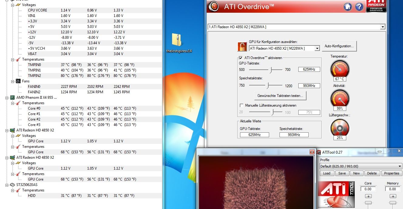

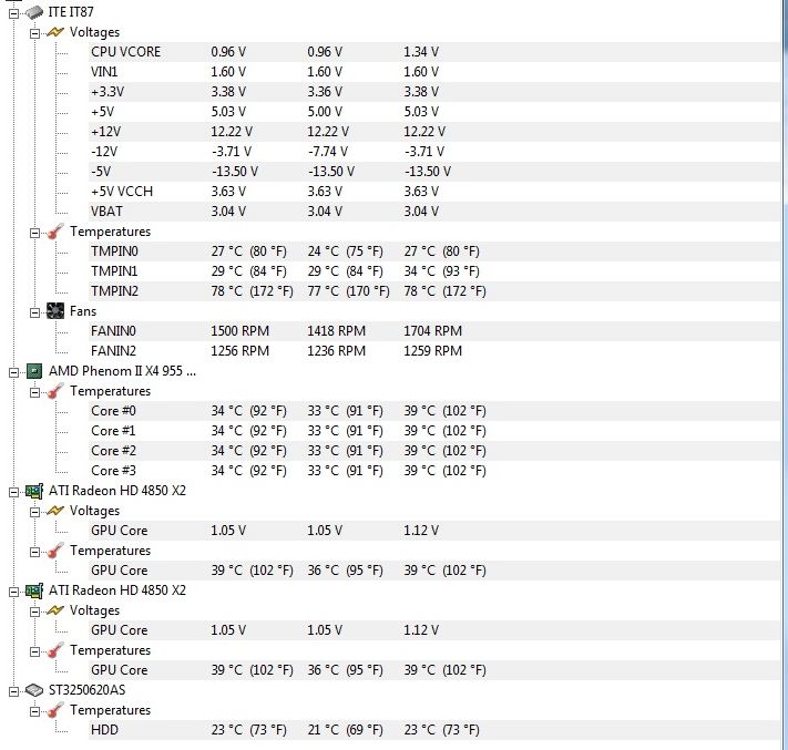

Im Anhang mal noch Screenshots von den Temperaturen laut HW Monitor im Desktopbetrieb und während 3D View beim ATI Tool läuft(kurz bevor der Fehler auftritt).
hoffe jemand hat Ideen.

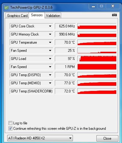

ein tool um alle daten anzugen ist GPU-Z, evtl werden die Spannungswandler zu heiß.
wird als VDDC anzeigt, Netzteil scheidet für mich aus, da die be quiets normalerweise recht gute Netzteile sind.

GPU-Z zeigt mir leider keinen VDDC Eintrag an, sondern nur>Anhang(der Screenshot wieder kurz vorm Freeze) und Runtertakten auf 515/775 hat nichts geändert.
Mit Furmark zeigt der Rivatuner auch für beide GPUs die Daten an, Temperaturen sind auch dann nicht zu hoch.
Habe mal über die Sapphire HP nach einem Treiber gesucht und installiert(alten auch richtig deinstalliert(cc), hat aber auch nichts geholfen-werde wohl morgen nochmal ein paar andere durchprobieren, ich weiß aber nicht, ob ich da tatsächlich spezielle Treiber für diese Karte hatte.
