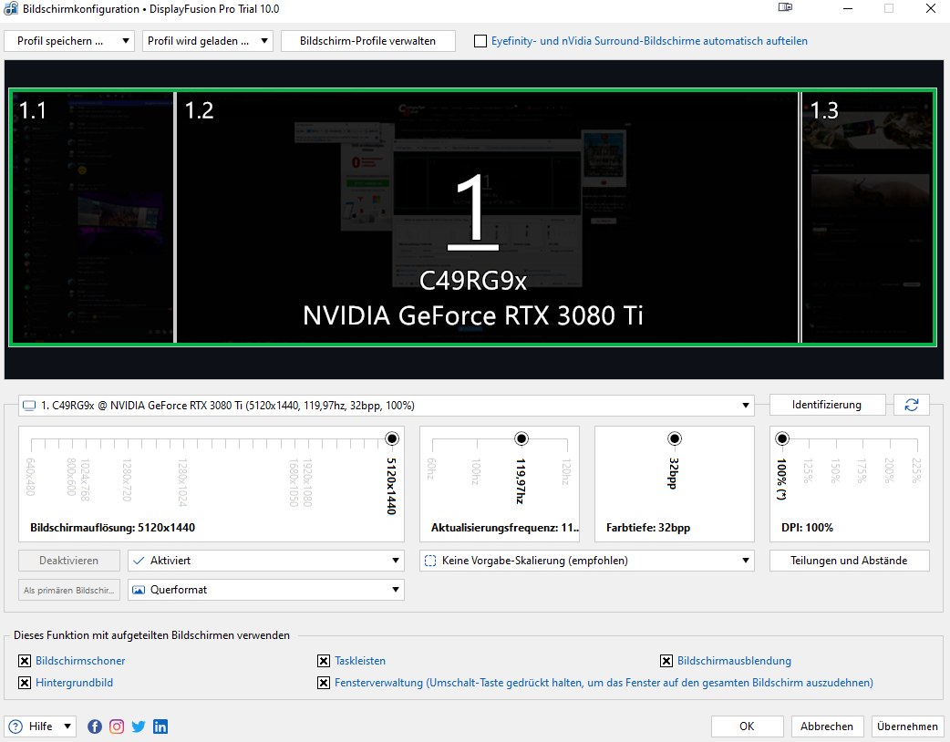

Ich habe heute meinen 49" abgeholt mit dem ich ansich mein Triple-Monitor Setup ersetzen wollte. Nun bin ich aber komplett gefrustet weil einfach keines meiner Spiele läuft.. mein Ziel war es in der Mitte in 3440 x 1440 zu zocken und dann je links discord und browser zu haben... habe mir auch Displayfusion geholt und es so eingeteilt:
Das klappt mit Browser, Discord etc sehr gut.. aber mit keinem einzigen Game, weil die den mittleren Teil nich als einzelnen Monitor erkennen.. sprich Randloses Fenster zieht sich doch über den ganzen Monitor.. fenstermodus hat diese eklige leiste oben.. und Vollbild ist auch über den kompletten Monitor. auch kann ich in den games dann kein 3440x1440 auswählen, obwohl die es unterstützen weil ich bis gestern auf einem solchen monitor gespielt habe.. Es muss auch iwie möglich sein, weil ich es auf Bildern gesehen hab.. ansonsten hätte ich mir den Monitor nicht geholt..

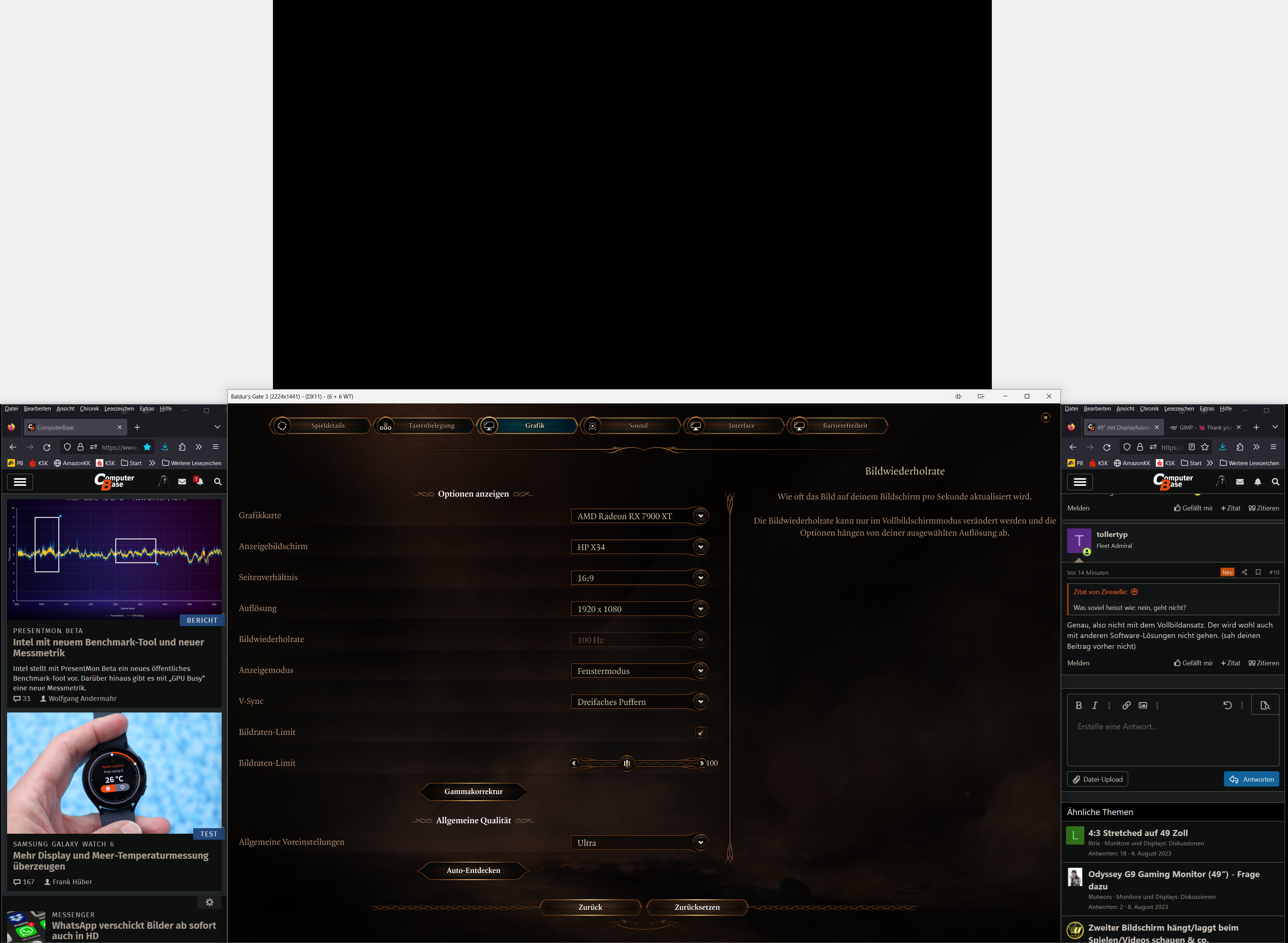

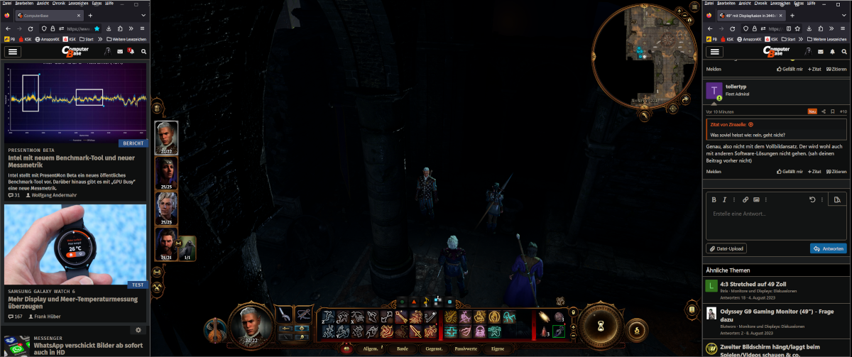

AltSnap wirkt wahre Wunder, wunderbares Tool. Bin leider unterwegs, von daher keine Bilder.
Maustasten in Verbindung mit ALT und dann schau einmal was passiert beim Mausschieben.
Funktioniert auch wunderbar für mich beim Videoschauen per Browser im Fenstermodus, ohne Probleme ein 16:9 auf 21:9 strecken und nervige Rahmen verstecken.

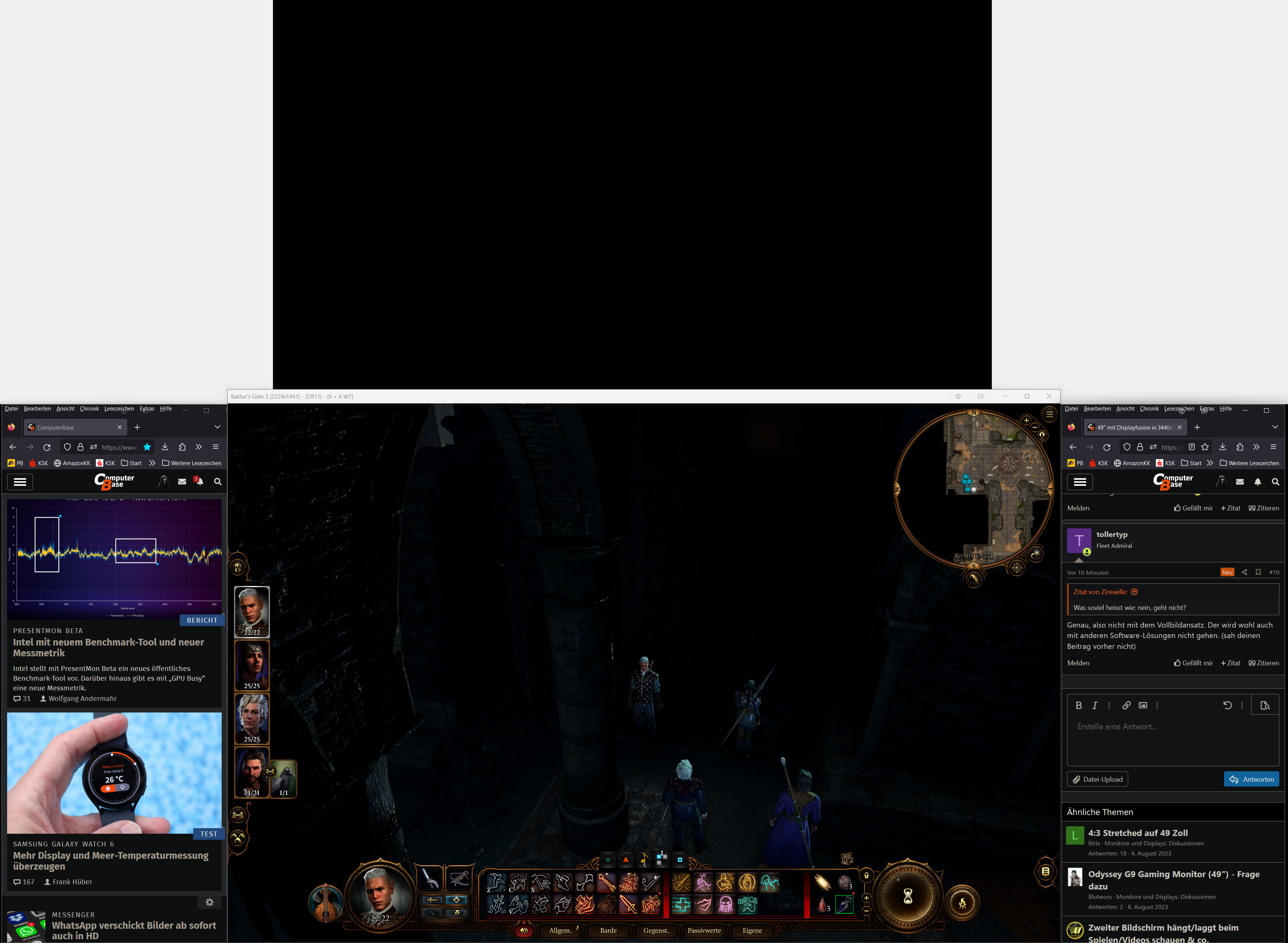

So, hat ein wenig gedauert.

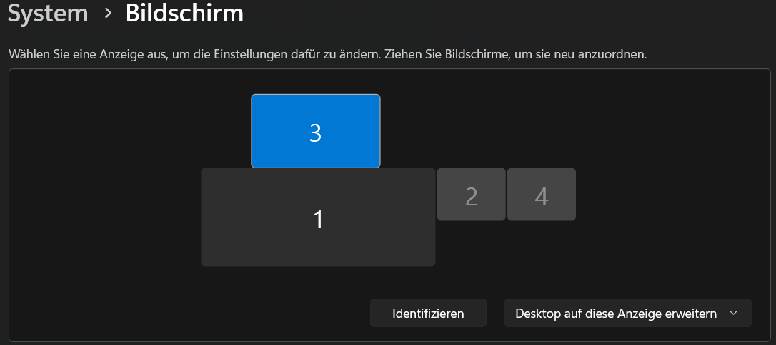

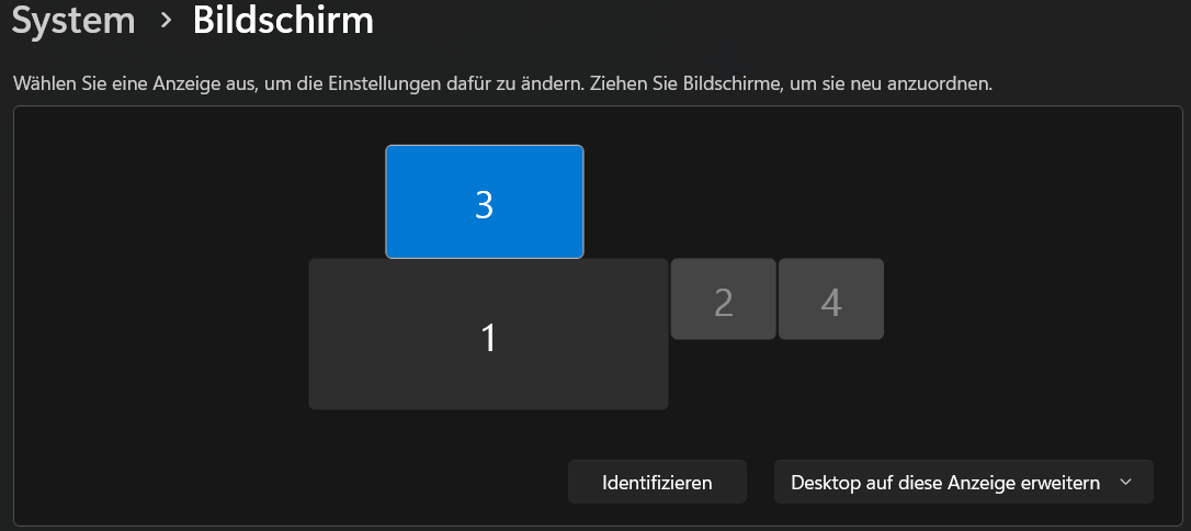

Mein Fehler, dass ich nicht bedacht habe, mehrere Monitore angeschlossen zu haben.
Ist ja in Deinem Fall ebenso vorgesehen.
Eingestellte Auflösung ist egal, ich kann das Bild auf die gewünschte Größe bringen per AltSnap.
Der nervige obere Rand wird auf den oberen Monitor, der verbunden, aber aus ist, geschoben.
Funktioniert einwandfrei für meine Bedürfnisse.

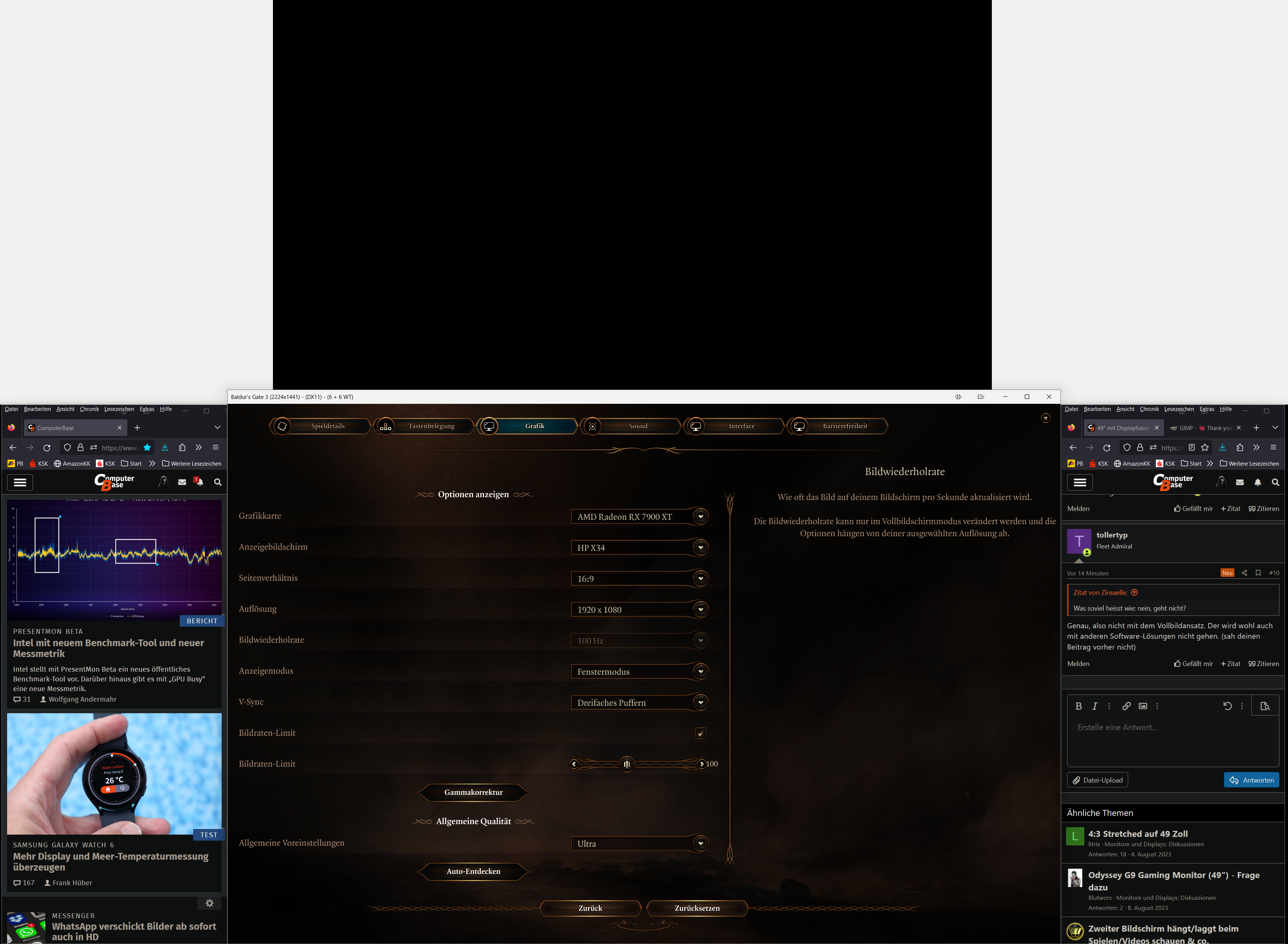

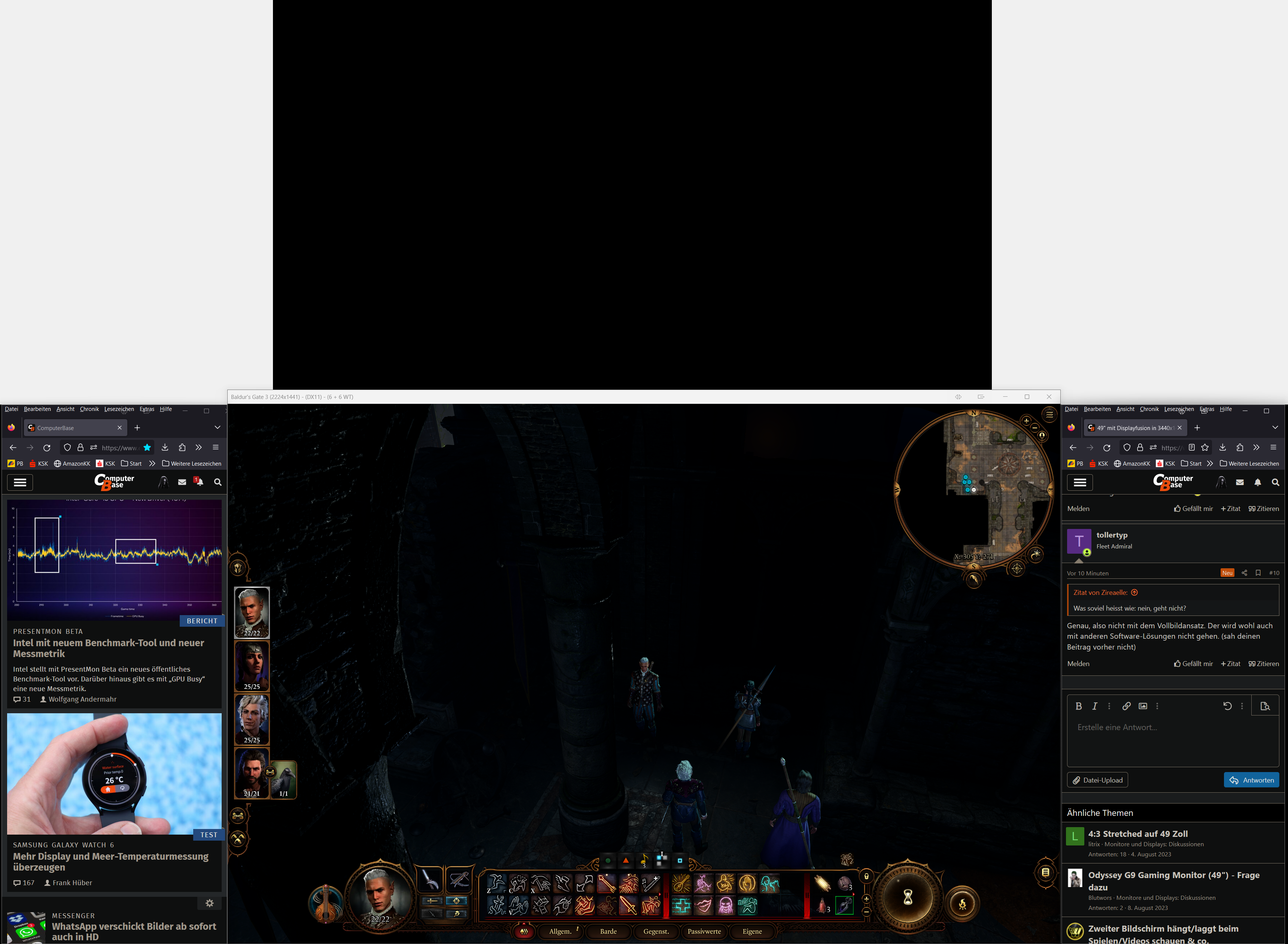

aktuell hab ich keinen 2ten Monitor drüber.. da ich leider a) meinen 34" vorhin geschrottet habe beim abbau.. und b) ich noch keine Halterungen habe. Ich werde wohl meinen 4k Monitor drüber hängen, muss aber noch passende Halterungen holen. Ziel ist es, das aber auch OHNE anderen Monitor vorerst hinzubekommen.. und was halt doof ist, bei BG3 zB, kann ich das Game nicht auf 21:9 stellen.. demnach bringt mir Fenstermodus ja nix, weil es dann komplett verzerren würde wenn ich es grösser/breiter ziehe? oder passt sich die Auflösung dann an?
die 35€ gebe ich gerne aus wenns dann funktionieren sollte.. ich habe allerdings keine Funktion gefunden wo man die Rahmen ausblenden kann bei Displayfusion..

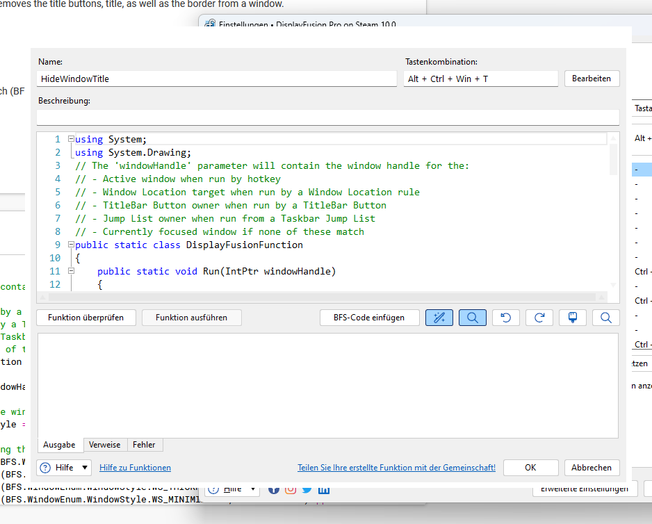

Das verstecken des Rahmens funktioniert auch nicht besonders überzeugend :-)
Das Fenster behält wohl die Größe bei, habe die Funktion auf dem Editor-Fenster selbst ausprobiert.
Und habe leider kein BG3, aber AFIAK ist ja BG3 auch nicht das einzige Spiel :-p

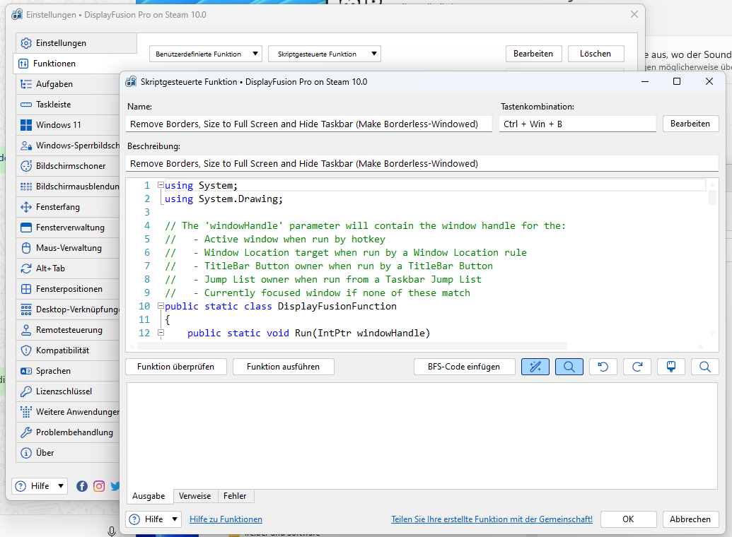

Also ich glaube nicht, dass das für BG3 funktioniert, aber bei manchen Fenstern klappt dieses Script bei mir:
Kannst du über Skriptgesteuerte Funktionen runterladen und dann einen Hotkey zuweisen.

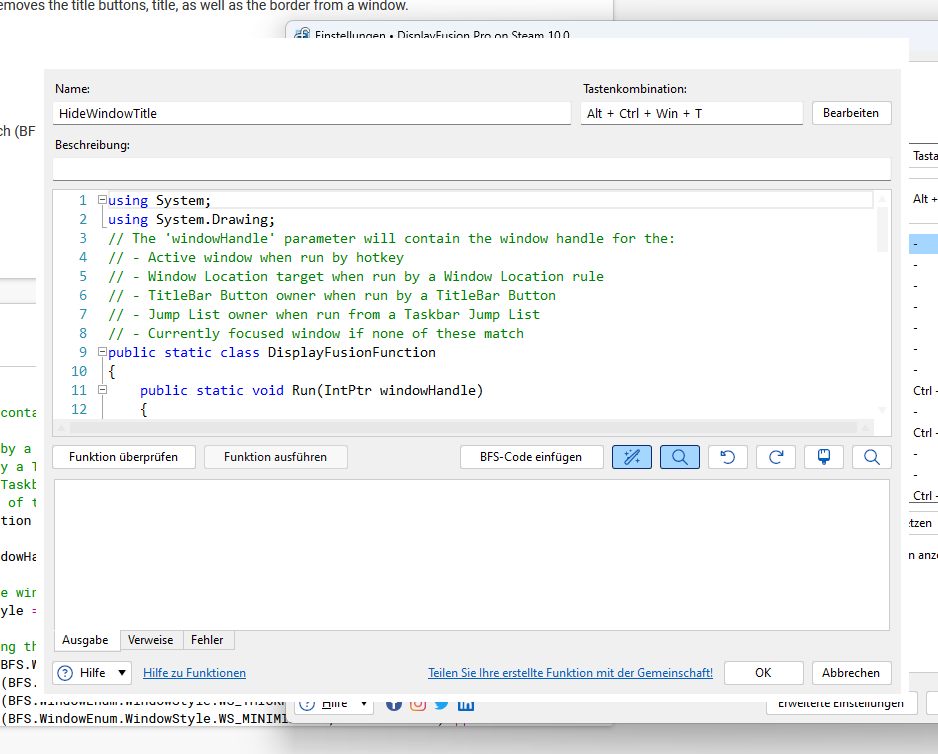

Du könntest ja (D)einen weiteren Deiner Monitore nur verkabeln, ohne ihn momentan zu benutzen.
Mit nur einem Monitor klappt in diesem Fall leider nicht.
Das Seitenverhältnis passt sich automatisch an.
Keine Ahnung, was Du mehr möchtest, da Dir auch alle Mittel zur Verfügung stehen.

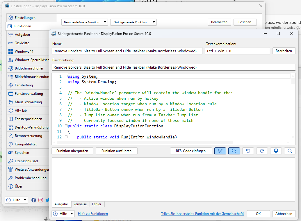

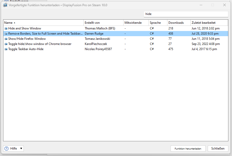

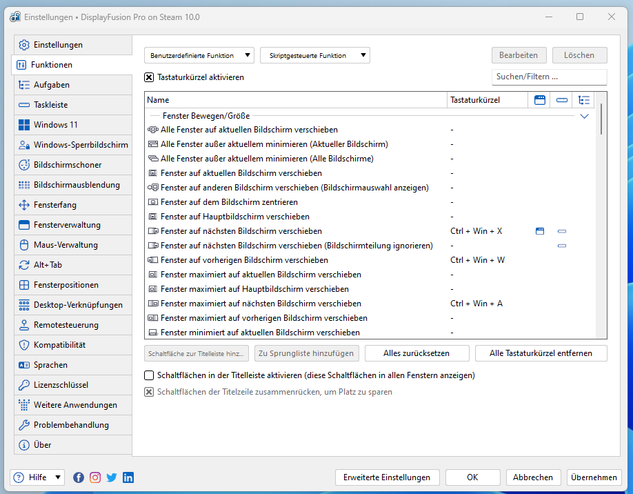

Wenn du es probieren willst:

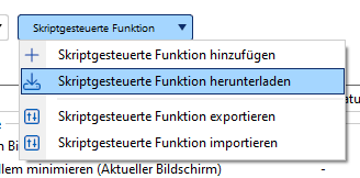

auf "Skriptgesteuerte Funktion" klicken und "Skriptgesteuerte Funktion herunterladen":
Dauert kurz dann kommt das Fenster:
Dort z.B. nach "hide" suchen:

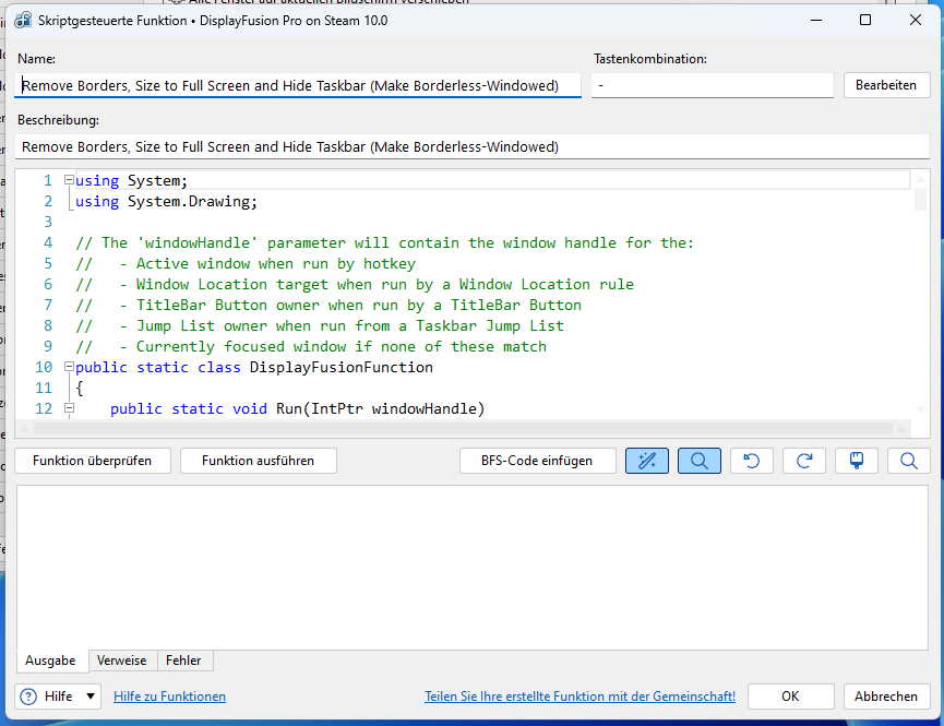

Den Eintrag "Remove Borders, Size to Full Screen and Hide Taskbar (Make Borderless-Windowed)" doppelklicken:

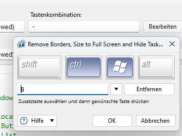

Einen Hotkey zuweisen oben rechts, ich nehme z.B. Win-Ctrl-B:
Dann den Dialog mit OK bestätigen und du kannst mit dem von dir gewählten Hotkey die Funktion ausprobieren.
