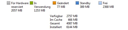

4GB für HW?
Die Supportlisten sind meist sehr unvollständig. Wenn der RAM von seinem Mainboard nicht unterstützt würde, dann könnte er logischerweise gar nicht damit arbeiten.
@ Tehnick-Freak
Der PC lief ja seit 2 jahren ohne Probleme und plötzlich kommt der mir mit dem Kack :(
Hab jetzt jeden Riegel in jeder Bank probiert wie es aussieht ist ein Riegel kaputt.
Jetzt kommt das komische!?!?!?
Die restlichen 3 Riegel gehen jeweils nur in einer Bank, also dachte ich toll 3 Bänke sind auch hin, aber wenn ich alle 3 Riegel reinstecke erkennt er alle und dann braucht er nur noch 2 GB für Hardware o.O
Ich denke wenn ich mir neues Ram kaufe dann bleibt das problem deswegen will ich erstmal das Problem beheben. :)

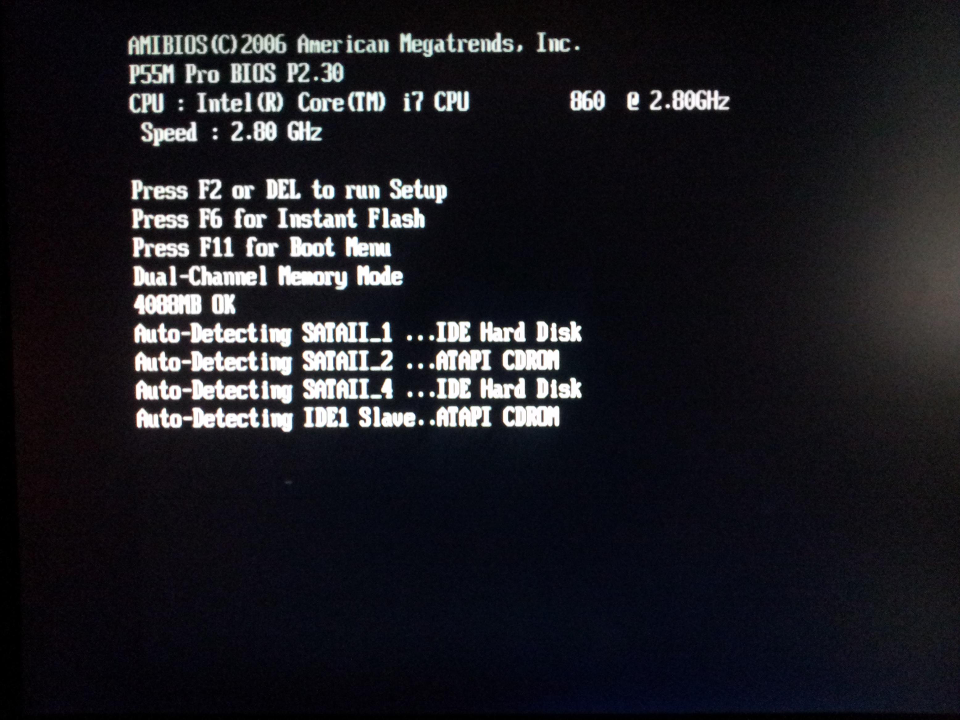

So hab jetzt mal ein bild vom Post gemacht und musste festellen das er nur 4088MB anzeigt,
aber im BIOS 8GB erkennt also alle Riegel.
Im Windows er kennt er auch alle 8GB aber kann nur 4GB verwenden weil 4GB für HW reserviert sind.

Ok was soll ich dann machen wenn er nur 4Gb beim Post anzeigt aber im Bios selber 8Gb erkennt und alle Riegel?
a) Alle Riegel einzeln auf Funktion Prüfen (memtest)
b) Riegel gegeneinander tauschen
c) Im Bios die Einstellungen für Timings, Takt und Spannungen von Hand einstellen
- Spannung fürs RAM etwas über Hersteller-Angaben
- Spannung für den Speichercontroller leicht erhöhen (VTT/QPI)
- Takt und Timings testweise langsam stellen, 2T bei der Commandrate einstellen.
Schauen ob das Hilft den Post wieder auf 6 bzw. 8GB zu bringen. Solange da keine 8GB stehen musste gar nicht ins Windows schauen^^

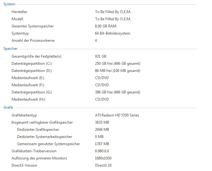

Ich hab die befürchtung das es etwas mit der Grafikkarte(n) zutun hat..:freak:
Hab das bei details gefunden bei dem Windows leistungs index.
Ich hab 2x 5770 PCS+ Grafikkarten.
Hab alle schritte ausprobiert HisN :(
Warum mit der Grafikkarte?
Wie kommst du darauf?
Da steht auch nichts ungewöhnliches drin.
Solange im Post keine 8GB stehen liegt es nur am korrekten erkennen der Module.
Warum hab ich dann 3835MB Grafikspeicher? Beide Grakas haben 2048MB zusammen, jeweils 1024MB
Das ist eine Falschanzeige von DXDIAG seit der Graka-Speicher virtualisiert ist. Seit dem hat nämlich praktisch jede Graka aus der Sicht von DXDIAG 4GB (virtuellen) Speicher.
Außerdem würde die Anzeige nur das 'Fehlen' von 1787MB erklären.
Bei mir steht bei gemeinsam genutzter Speicher z.B. 3572MB, habe aber trotzdem die vollen 7,5GB zur verfügung.
