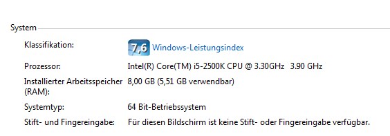

Hallo freunde
hab genau das gleiche Problem.
Seit heute hat mein PC entschlossen das er nur noch 3,99GB von 8 GB verwenden kann.
Dieses Setting was ich habe läuft schon seit gut einem Jahr und bis heute war alles ok.
Weiß einer warum das sein könnte? Ich hab gar nichts gemacht und der kommt mir jetzt so
System:
i7 860@3,4Ghz
8GB Ram
2 x 5770 PCS+ CF
Windwos Bewertung zeigt an das 3,99GB von 8GB verwendet werden.
dxdiag sagt das das ich 8GB hab
Mein Windows Widget sagt 3,99GB
unter Task Manager sagt er das 4 GB für HW reserviert ist. Wie kann ich das ausmachen?
Edit: Hab schon alles ausprobiert was im Forum beschrieben ist..
ich kann leider auch keine logische Erklärung finden
Hab bei mir ebenfalls nix gemacht - memtest+ laufen lassen (dort wird es auch angezeigt)
äußerst seltsam
Beim hochfahren steht 5,... GB
DxDiag zeigt auch 8 GB an
vielleicht haben wir ja den selben Fehler ... :(

Windows sagt ??? ^^ Nim die module doch mal raus und lass 2 GB mal drinnen und dann teste ob er es dann auch anzeigt das nur 2 GB verbaut sind. Danach füge mal die restlichen wieder ein und guck dann mal was passiert.
und was sollte das bringen?
@Raptor wahrscheinlich..
Das zeigt er bei mir an

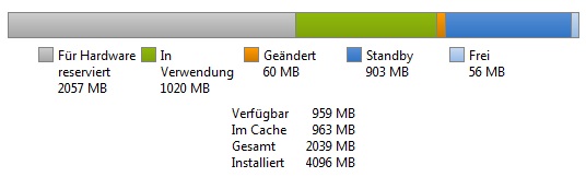

Also ich hab das Problem das mein Arbeitsspeicher immer zweckentfremdet wird.
Ich hatte 8GB drin aber nur 3,99GB verwendbar.
Jetzt hab ich 4 GB drin und es werden nur 1,99GB verwendet.
Ich möchte wissen warum das so ist und welches Hardware ding mein Arbeitsspeicher frisst.
Ich wollte mir eh neue Bestellen also erstmal das eine Problem lösen.
Danach hol ich mir neue :)
Du solltest ja auch nicht alle Riegel reinstecken sondern jedes Riegel einzeln.
Wenn beispielsweise der erste Riegel nicht funktioniert kann auch die RAM-Bank kaputt sein. Dann testet du diesen Riegel in einer anderen Bank. Sollte ein Riegel in einer funktionierenden Bank von der du weißt das sie funktionsfähig ist nicht funktionieren ist dieser höchstwahrscheinlich hinüber.
Am bessten sollte es eigentlich sein wenn man jeden Riegel in jeder RAM-Bank testet. Ist sehr aufwendig, aber so kannst du genau bestimmen welcher Riegel und oder welche Bank kaputt ist.
