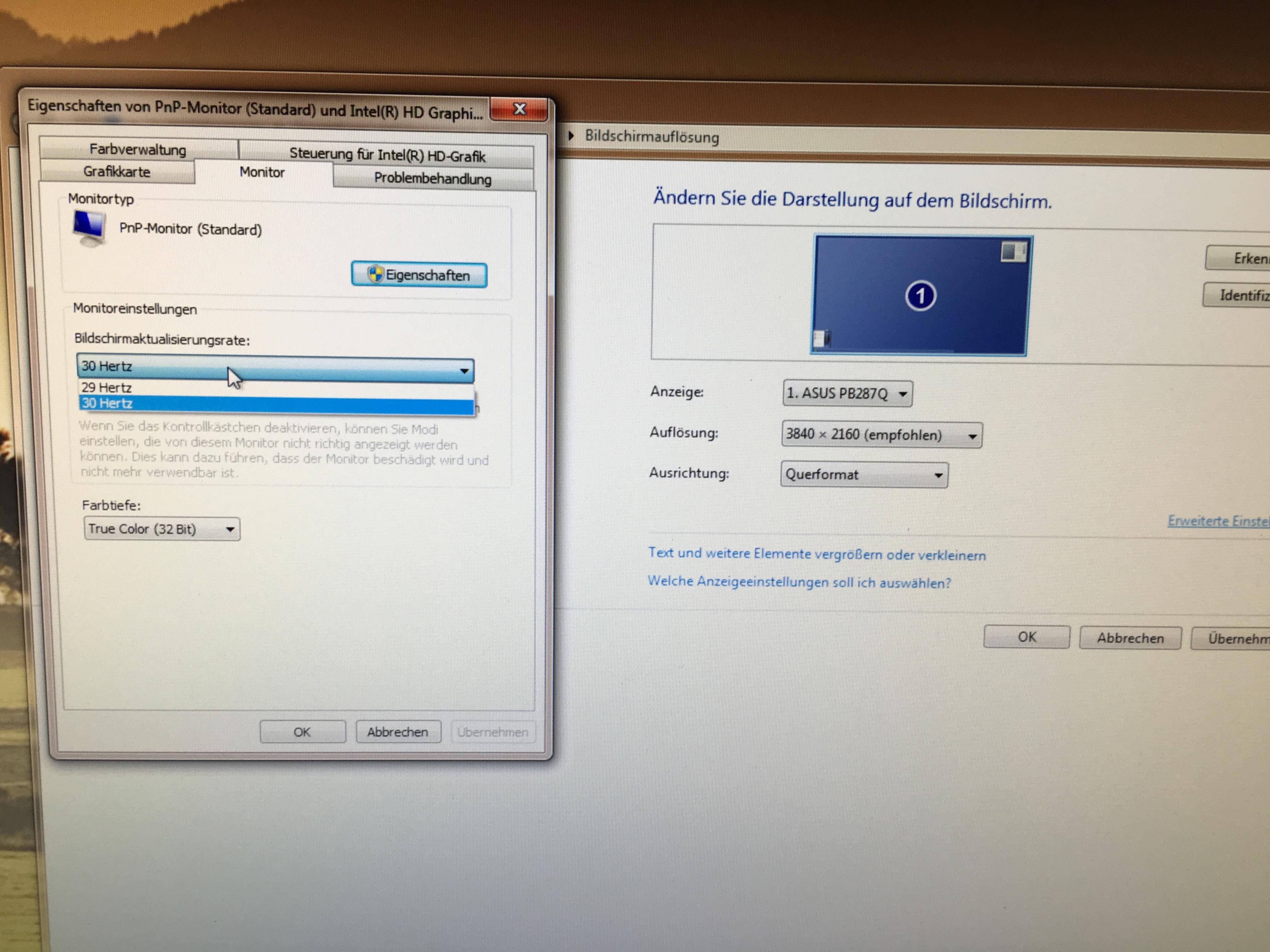

hi also ich komme leider nicht weiter.
dachte anfangs, ich muss evtl. das system neu installieren.
aber keine sonne.

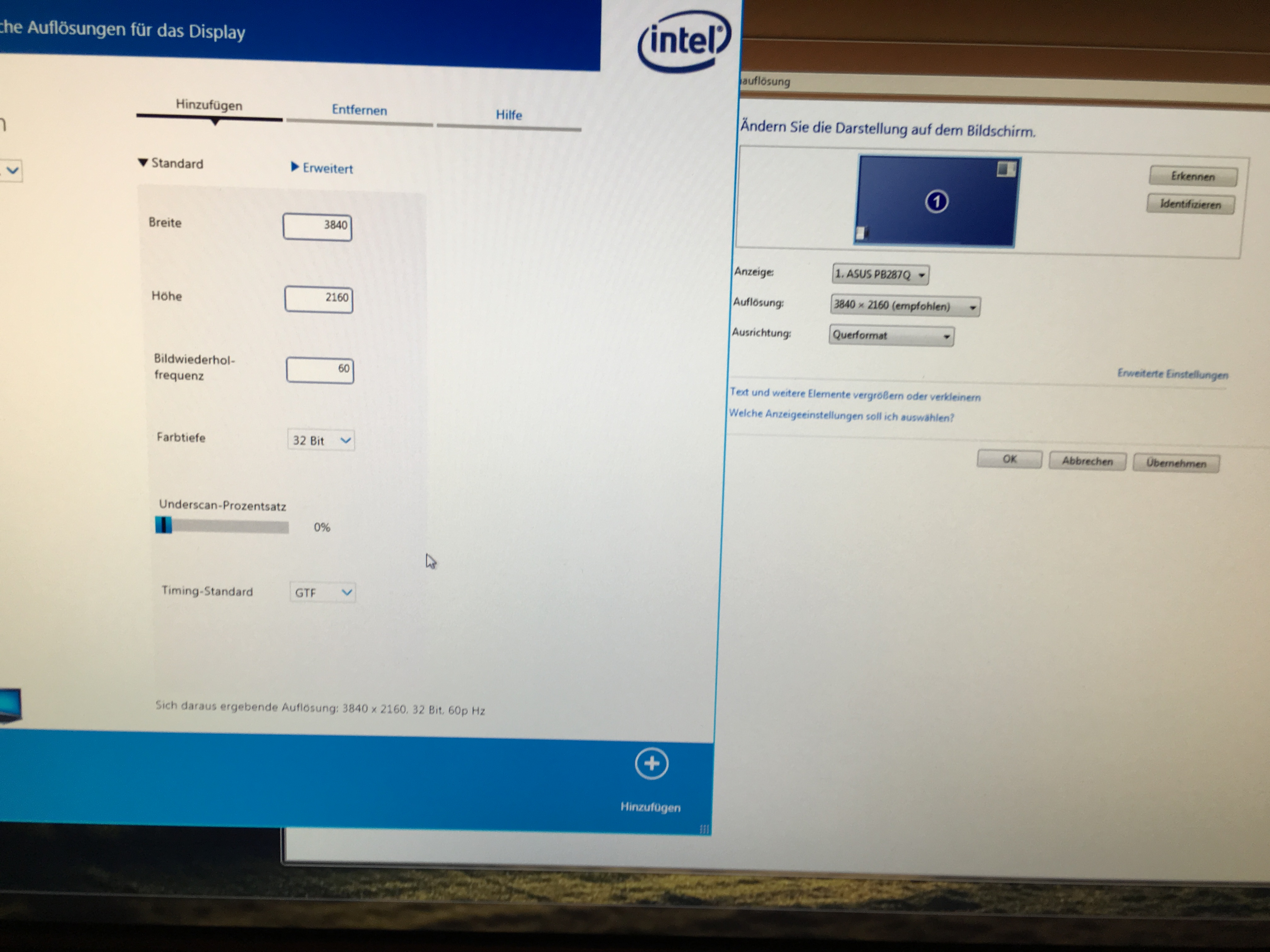

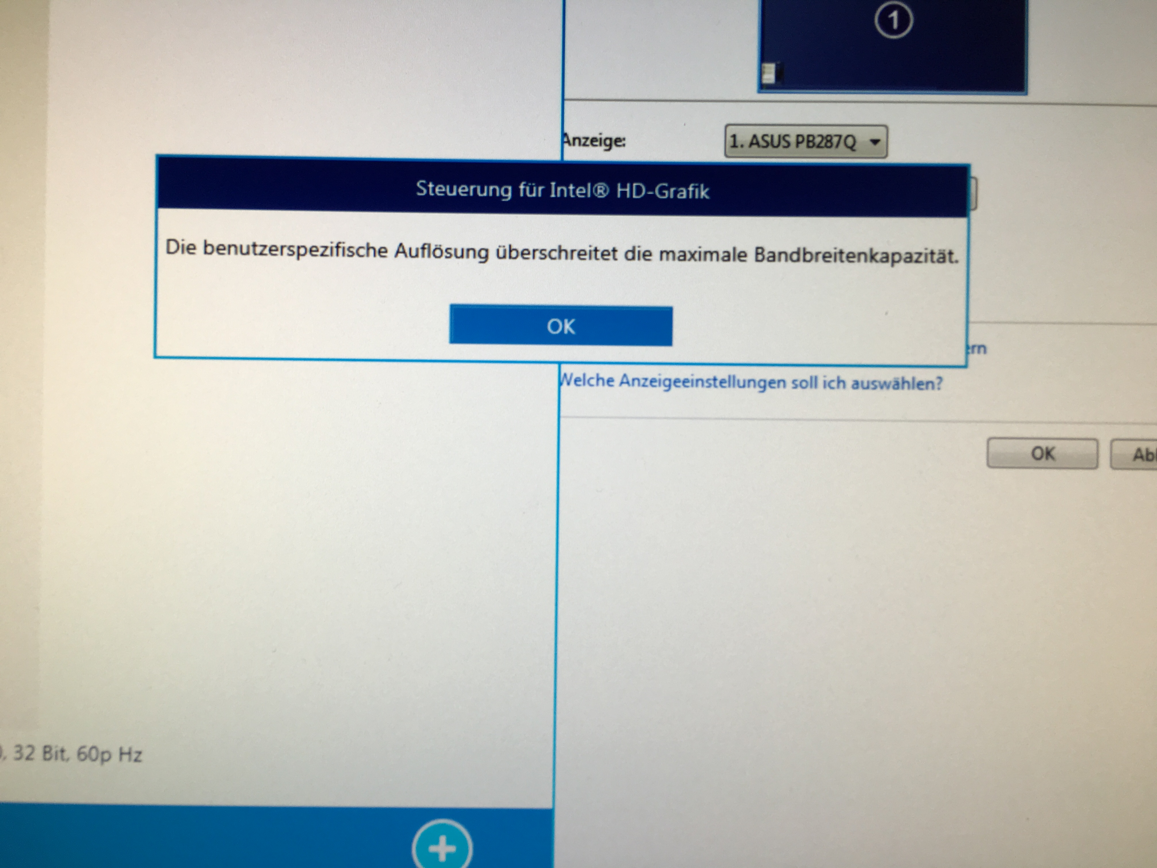

habe auch versucht, ein eigens profil einzustellen, aber das wird nur mit einem fehler quittiert.
hat jemand noch ein idee, warum es in 4k nicht laufen will.
