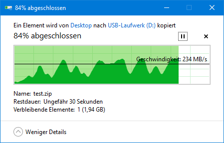

Wo hast Du die Anleitung her? Die Buchsen in der Front sind blau, sollten somit USB 3.0 sein. Man darf sich wirklich nicht auf die Farbe verlassen. Ich habe es gerade mal mit einem USB-Stick an einer Buche am KVM lesend geprüft, es ist nur USB 2.0 mit max. 40 Mbit/s. Aber gut, für Tastatur, Maus und Sound per DAC reicht das aus.
Ist ja interessant. Sieht - bis auf die weißen USB-Frontanschlüsse (bei mir sind sie blau) baugleich aus. Und Du hast recht, danke für den Hinweis. Ich habe jetzt erst bemerkt, daß es nicht 3 USB-C nach 3.0 Kabel sind, sondern nur 2, und eines ist für USB 2.0, und ich habe für den 2.PC das USB 2.0 Kabel drin.
🙄 über mich selbst. Kaum habe ich nun das richtige USB 3.0 Kabel drin, rennt es auch mit dem USB-Stick wie bei Dir mit ca. 234 MB/s.
