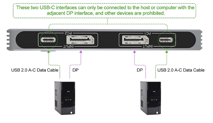

Bei diesem Gerät liegen 2 USB3.0 zu USB-Kabel bei (blauer Stecker) für die 2 Geräte (siehe Anleitung rot 4 und 7).
Und - Achtung - ein USB 2.0 zu USB-Kabel (weißer Stecker), der für die USB Stromversorgung verwendet wird (siehe Anleitung 1 blau)
Ob diese Kabel benötigt wird, wird weiter unten ausgeführt. Man sollte beachten, die USB Kabel richtig laut Anleitung zu verwenden:

Wie oben erwähnt, gibt es links am KVM eine USB-C Buchse für die Stromversorgung, welche mit dem USB-2.0 Kabel (blau 1) versorgt wird. Die gute Nachricht zuerst, für den Betrieb ist der Stromanschluß nicht notwendig, es funktioniert alles auch prima ohne. Sobald aber ein Gerät zum Laden dranhängt, hier eine Logitech Gaming Maus 900, sieht die Sache, gemessen mit einem USB Strommesser, anders aus:

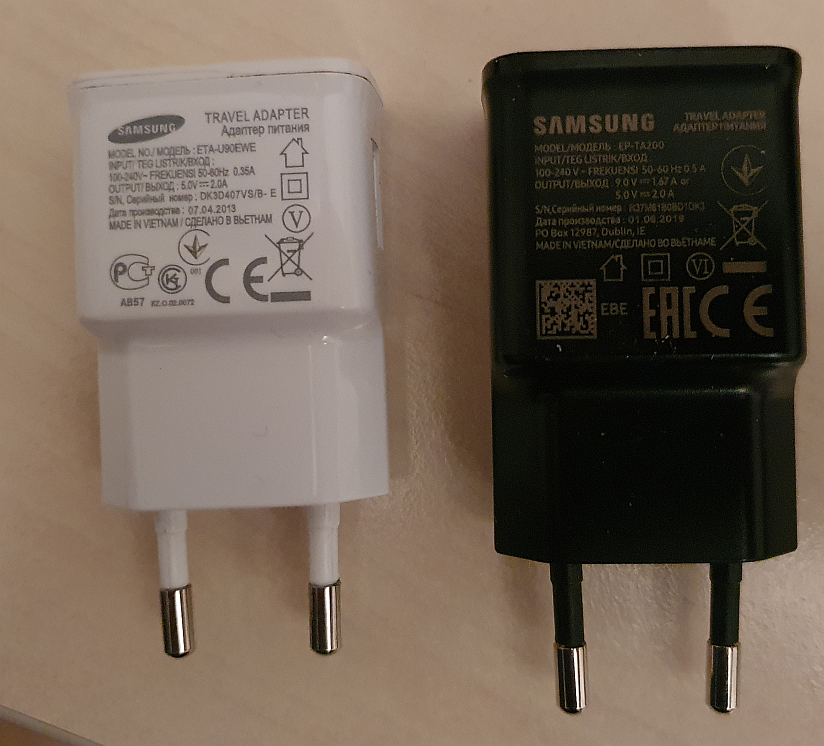

Interessante Nebennote mit Netzteilen
Netzteil Samsung weiß liefert 5,09V/0,07-0,08A
Netzteil Samsung schwarz liefert 4,91V/0,08A

Bzgl. diesen Anschlüssen wo "INPUT" PC1 und PC2 steht: Eigentlich ist das ein Ausgang, wo Tastatur und Maus an den angeschlossenen PC gesendet werden, oder?
Korrekt.
