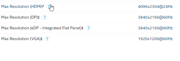

Hm, im Datenblatt von Fujitsu steht zwar, dass der Displayport 4K ausgeben kann - aber von 60 Hz steht da nix. Woher hast Du die Info, dass er auch 60 Hz kann? Bloß weil der Prozessor das kann, heißt das noch nicht, dass Fujitsu auch einen entsprechenden Anschluss verbaut hat...
