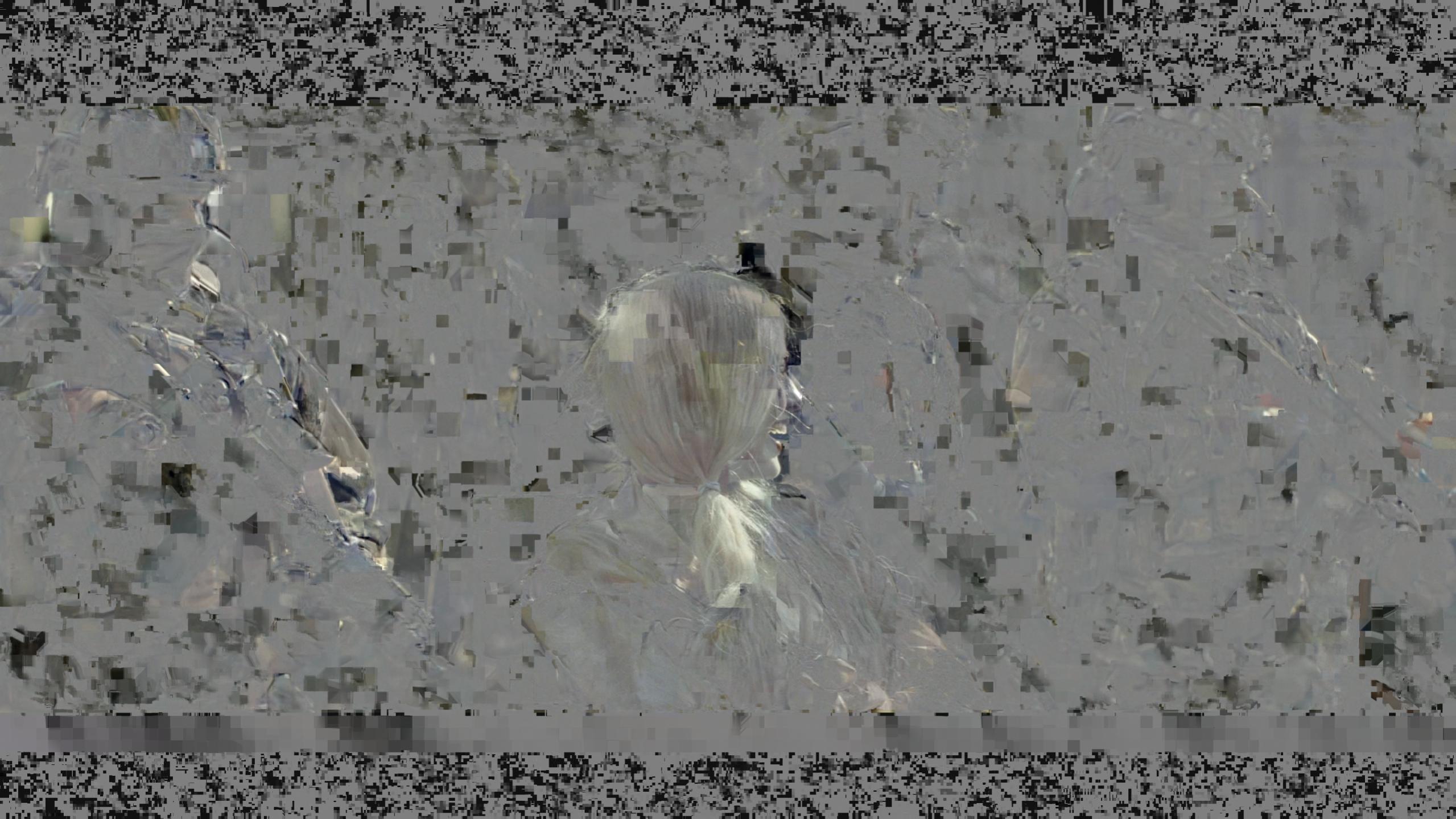

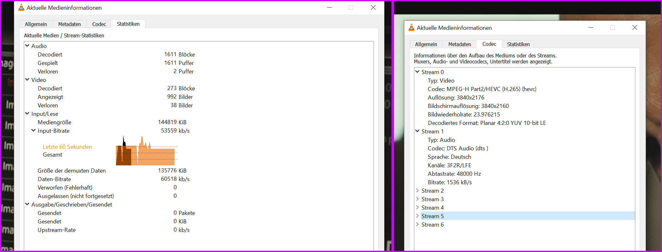

Hallo an alle,
bin auch bei einem ähnlichem Problem. Bei mir hakt ein ab und zu Film ein wenig, ab und zu verpixelt der sehr weiß. Der Film hat 10bit und HEVC H.265.
Ich hab bei VLC unter Video - Beschleunigte Videoausgabe aktiviert.
Mich wundert es ein wenig, denn meine Hardware müsste doch eigentlich gut genug dafür sein.
Ich hab:
-Win 10 mit neustem Update
- i7-6700k
- GTX 1080Ti Inno3d X2
- Samsung 960 Pro 2Tb, falls das eine Rolle spielt
Da müsste doch der Film flüssig laufen, oder nicht? Oder liegt es an VLC? Meine CPU-Auslastung ist während des Schauens bei so 50-70%.
Mit dem Windows Media Player läuft es übrigens flüssig, leider aber gehen die Untertitel nicht. Jedoch weiß ich nicht, ob der nicht dafür bestimmte Kompromisse eingeht... Die CPU-Auslastung liegt etwas tiefer bei so 40%.
