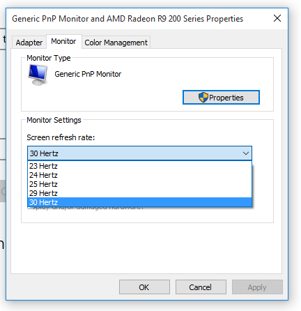

ich habe mir vor kurzem einen Fernseher (Sony KD-55X8509C) gekauft, um ihn als dritten Bildschirm am PC zu nutzen. So weit, so gut, nur stoße ich bei der Nutzung auf ein großes Problem. Meine beiden Monitore übertragen brav ihre respektive Maximal-Auflösung auf 60Hz, während der Fernseher mit maximal 30Hz daher dümpelt:
Ist der Fernseher nicht mit dem Computer verbunden (bzw. läuft eigenständig, z.B. über die YouTube-App), funktionieren 4k60fps Videos problemlos. Sobald ich aber die Anzeige des Desktops aufrufe, werden die Hertz automatisch auf 24 gedrosselt und ich kann sie maximal auf 30 erhöhen.
Das Kabel, mit dem der Fernseher mit dem Computer verbunden ist, sollte laut Angabe nicht das Problem sein (Auflösung max: 4096x2160 @ 60Hz), ebenso wenig die Grafikkarte (AMD R9290X-4GD5).
Wo genau liegt also das Problem?

Das Kabel ist nicht das Problem. Aber Deine Grafikkarte ist es. Die hat nur HDMI 1.4 und kann per HDMI nicht mehr als 30 Hz bei 4K. Dazu brauchst Du HDMI 2.0. Was die neuen 400 Karten von AMD haben oder von nVidia die GPUs seit der 900er Serie.
das Problem liegt an der Graka, da sie eben nur einen HDMI 1.4a Anschluss hat, für 60Hz braucht es aber einen 2.0 Anschluss.
Deine Graka kann nur 30 Herz mit dem alten HDMI...

kannst dir einen Adapter von Displayport/miniDisplayport auf HDMI 2.0 kaufen,
damit kannst du das ding auch auf 60hz betreiben.
edit: ok in deinem Fall sogar Displayport auf HDMI 2.0, hab mal fix nachgeschaut.

ich danke euch allen! Dann werde ich mir den Adapter einmal bestellen und hoffen, dass dieser auch funktioniert.
Mit freundlichem Gruß
Der Zuchtmeister
kurzes Feedback: habe den Adapter mittlerweile angeschlossen und alles funktioniert reibungslos! Schöne 4k auf 60 Hz.
