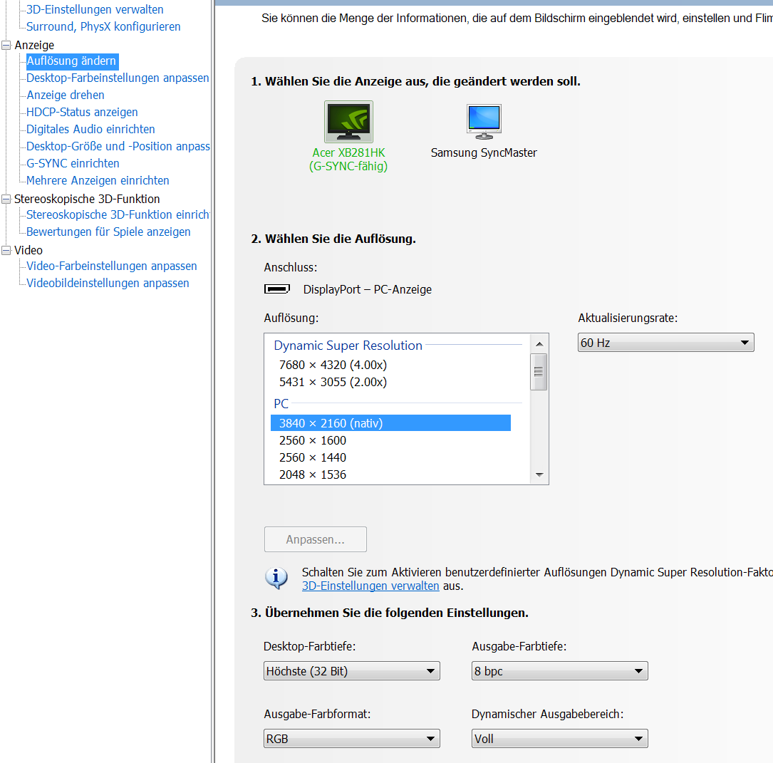

@Sephe Das was du beschreibst klingt exakt nach dem, was ich sehe! Allerdings finde ich diese 4:4:4 Einstellung (auch unter den anderen Namen) nirgendwo. Hier mal ein screenshot aus der Nvidia Systemsteuerung:
EDIT: Habe jetzt gesehen, dass das genau die Einstellungen waren, von denen zu gesprochen hast. Der dyn. Bereich war bereits auf voll, und bei der anderen Einstellung kann ich nichts außer RGB auswählen.

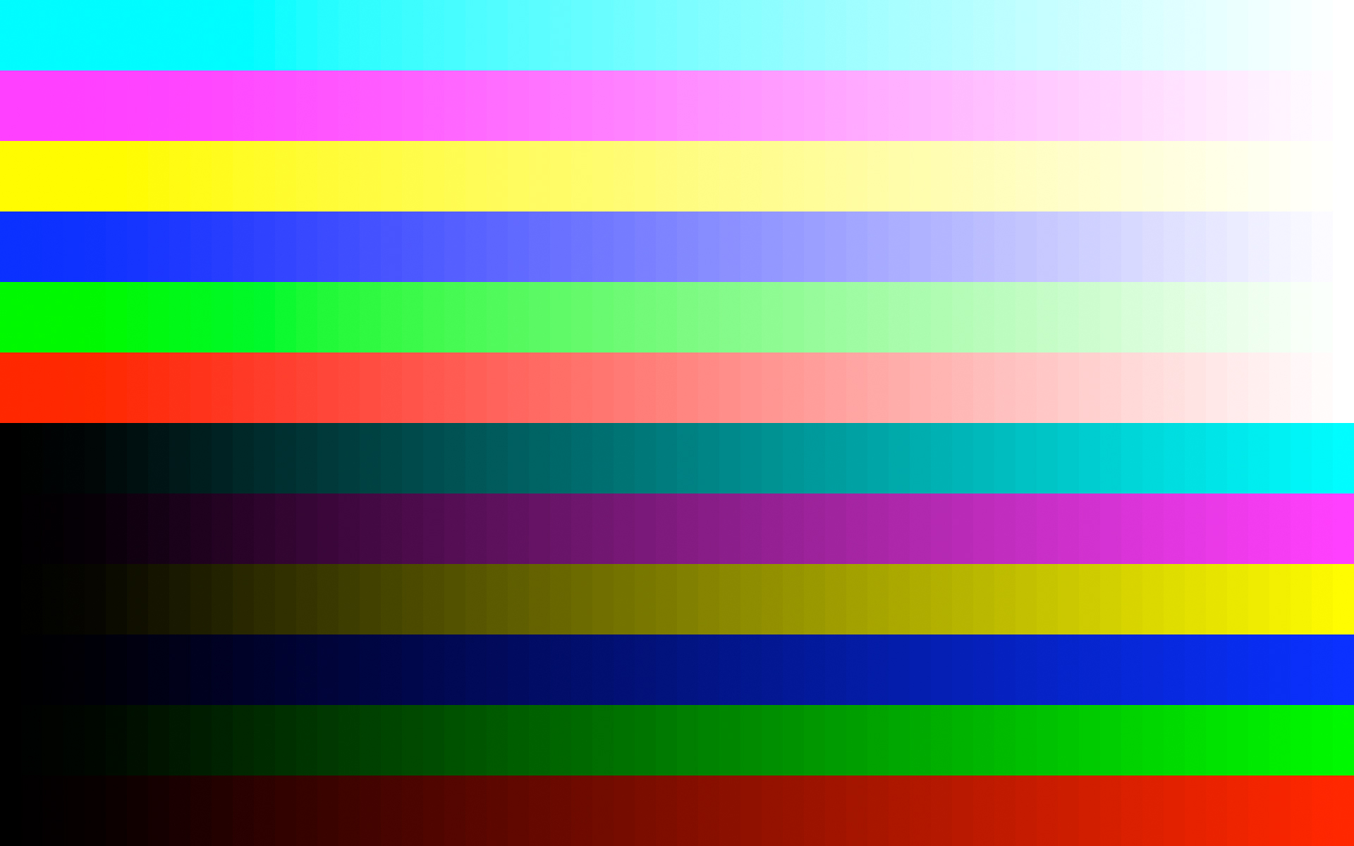

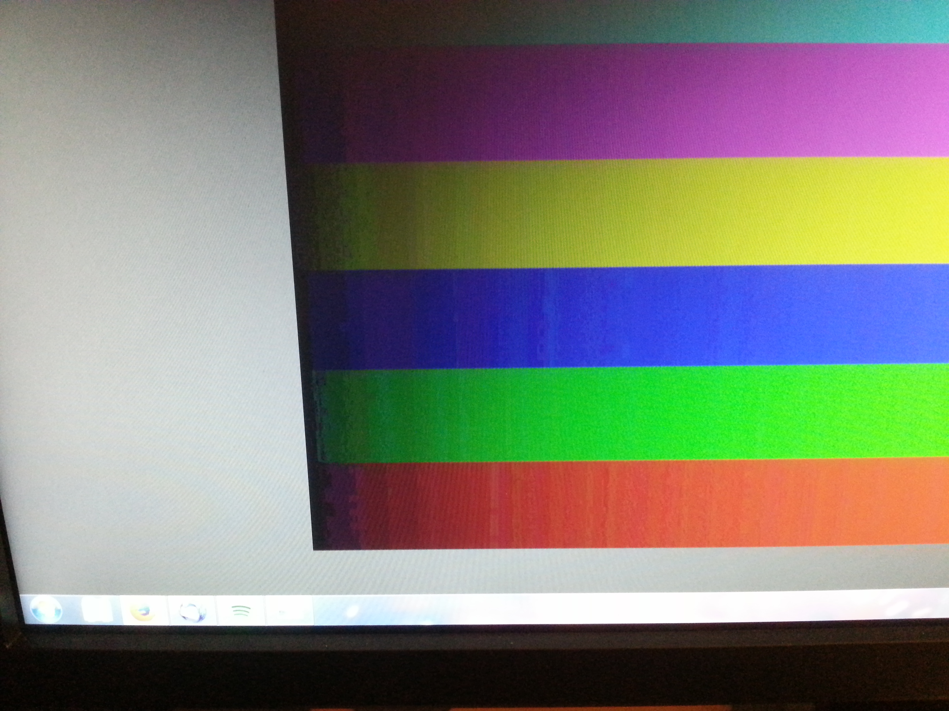

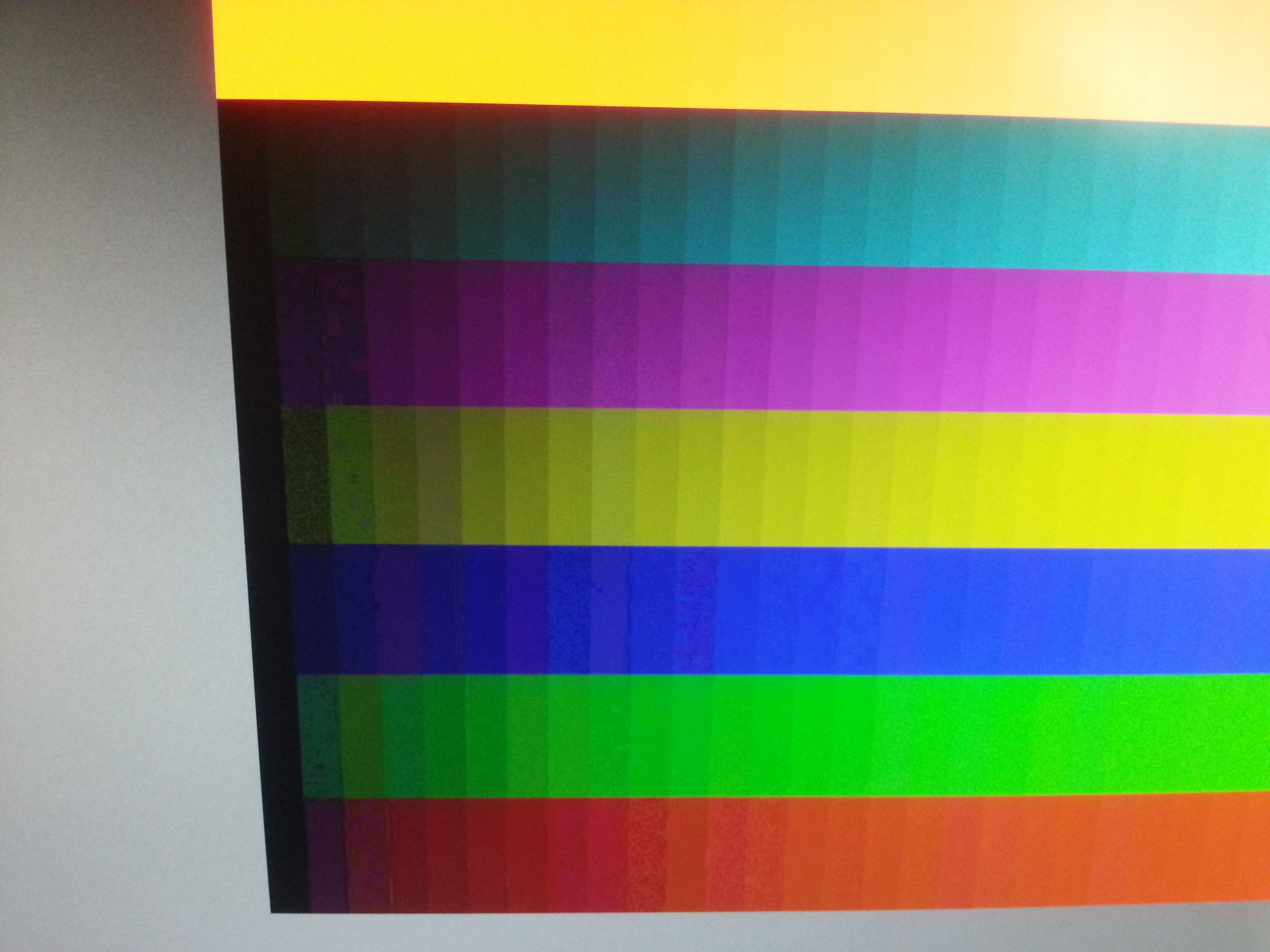

EDIT Nr. 2: Habe jetzt auch nach viel herumgooglen den Namen für mein Problem gefunden; ich habe schlimmes color-banding! Habe jetzt auch ein Banding-Testbild gefunden, auf dem man mein Problem gut erkennen kann.
Ja, da sieht man es sehr gut.
Wobei wir halt nicht genau beurteilen können, in wie weit das aufgenommene Bild die Situation zusätzlich verschlimmert.
Aber man sieht am dunkelsten Balken sehr wohl, dass hier weder der Verlauf noch die Helligkeit irgendwie stimmig ist. Also entweder versucht hier eine Bildverbesserung im Monitor selbst etwas zu drehen oder aber das Panel ist so, wie es ist.

Das aufgenommene Bild entspricht ungefähr dem, was ich bei sehr graduellen Bildern sehe.

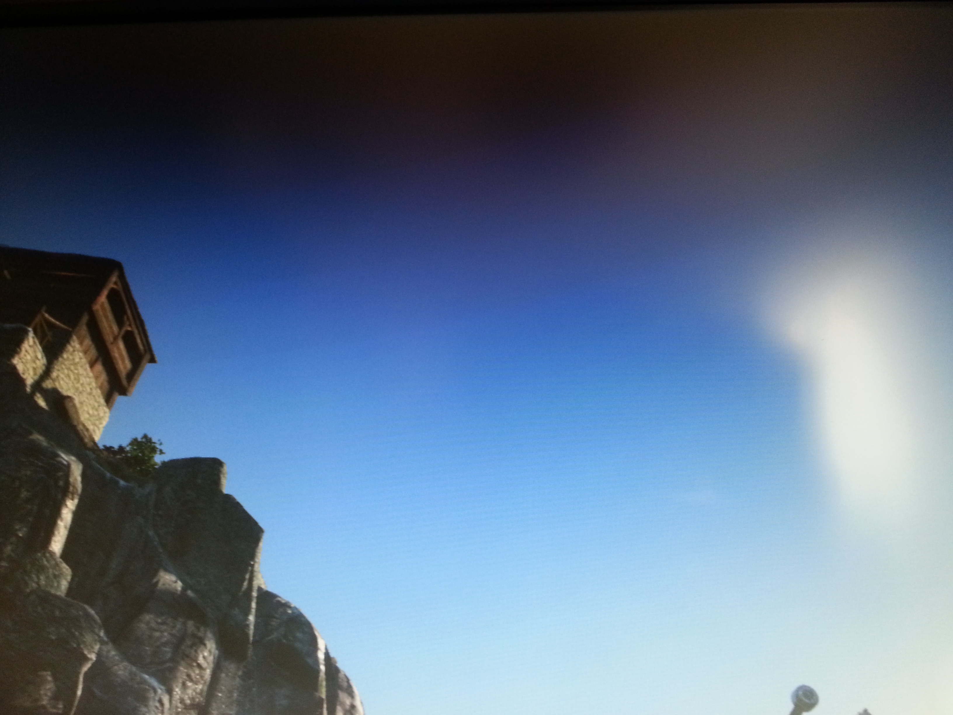

Nun ist der Monitor wieder da und aufgebaut und immerhin kann ich sagen: Es ist besser geworden. Aber ohne Colorbanding ist es nach wie vor keineswegs (siehe Bild).
Ich habe zum Vergleich das selbe Bild mal bei einem Mitbewohner anzeigen lassen, bei diesem ist absolut keinerlei Colorbanding zu sehen (auch 4K TN-Panel)...

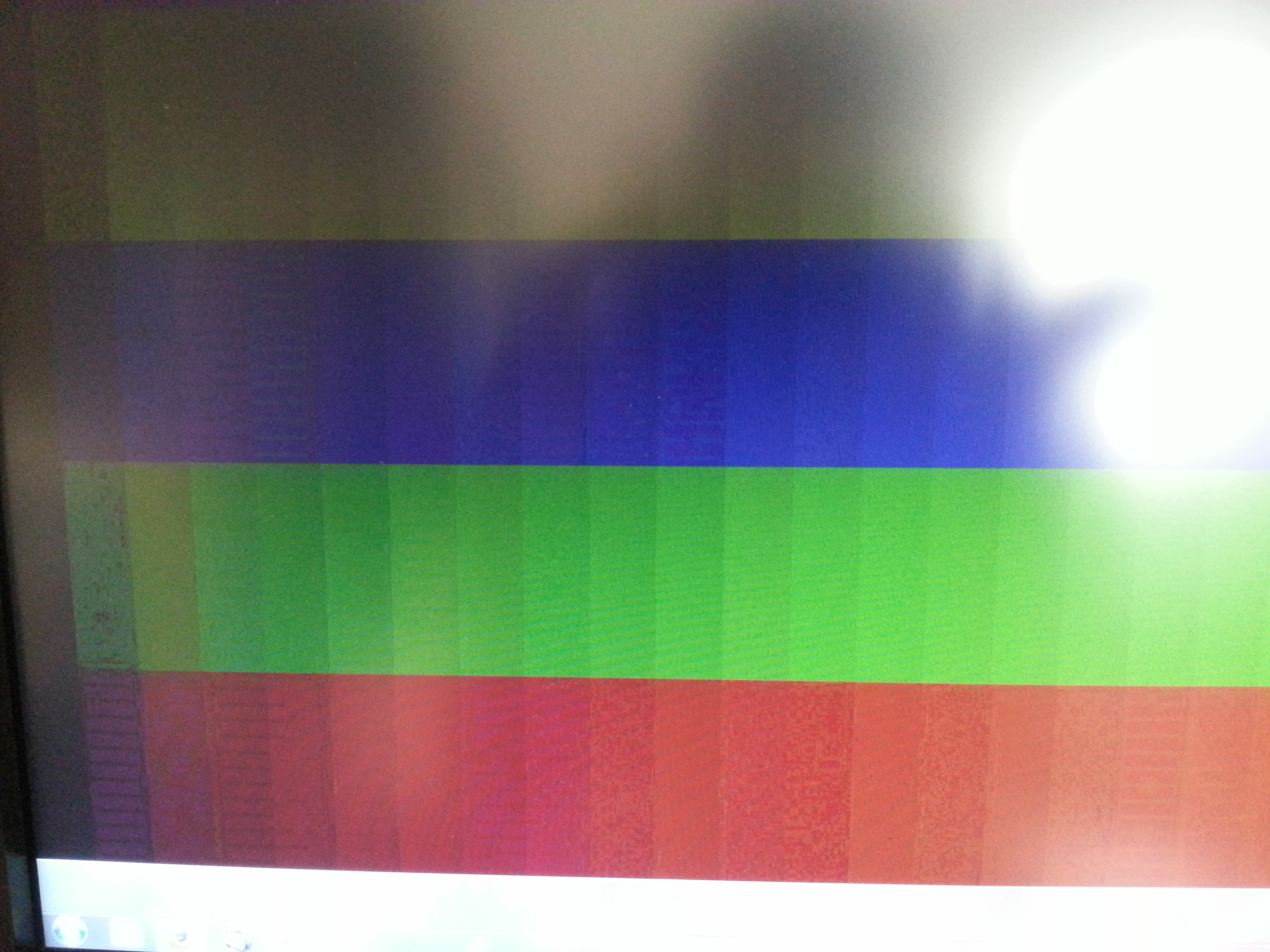

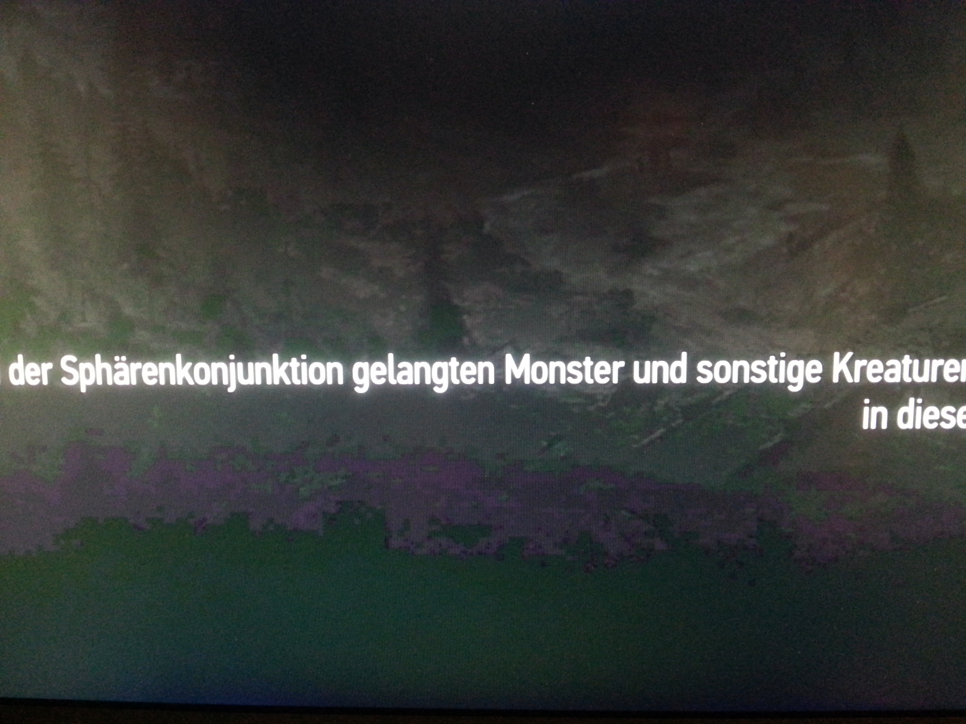

Zum Vergleich hänge ich mal das Original Testbild und dann ein Bild von der Darstellung meines Bildschirms an (man muss dann aber beim Orginal stark zoomen um den gleichen Ausschnitt und die gleichen potenziellen Fehler zu bekommen).

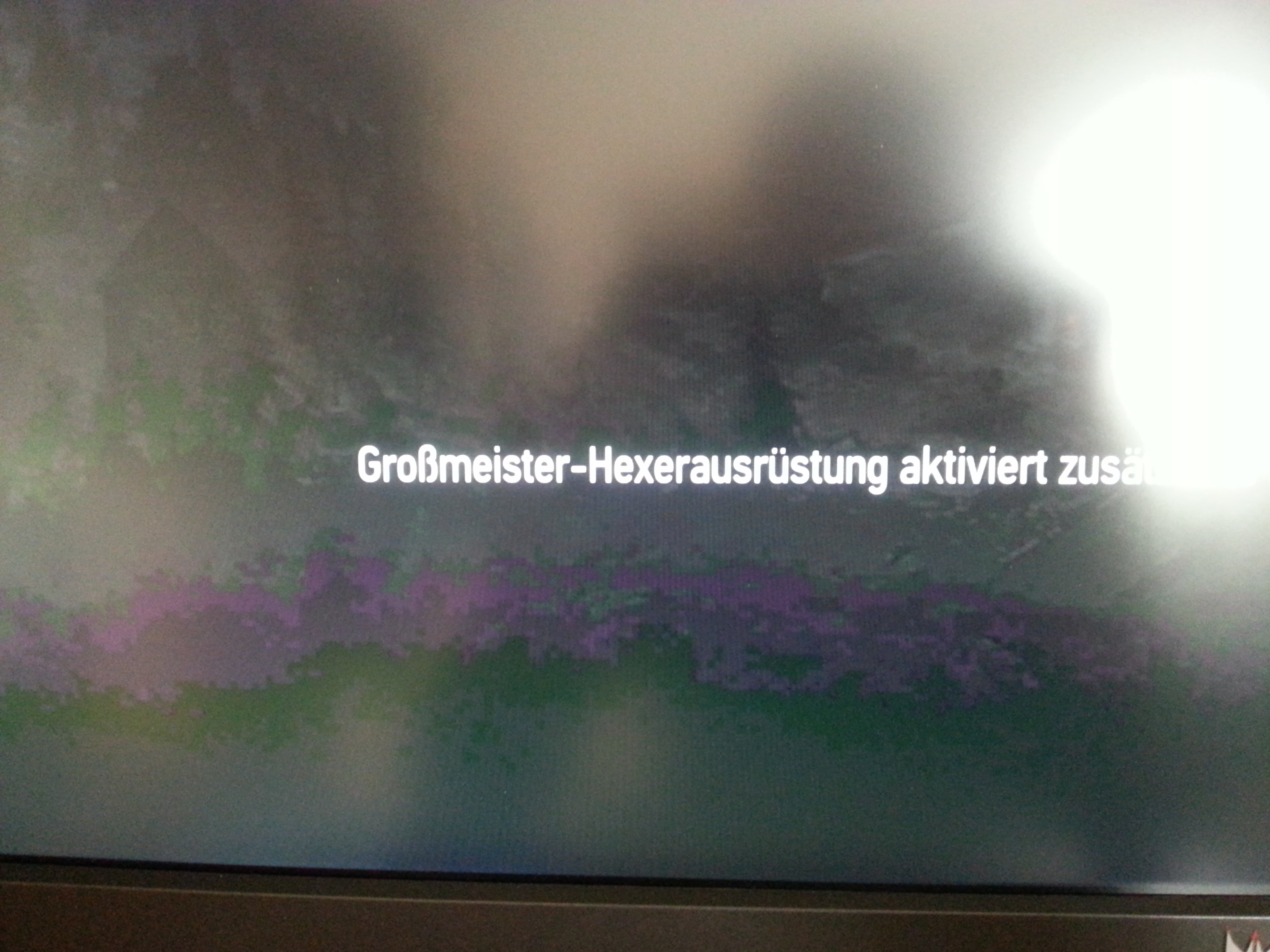

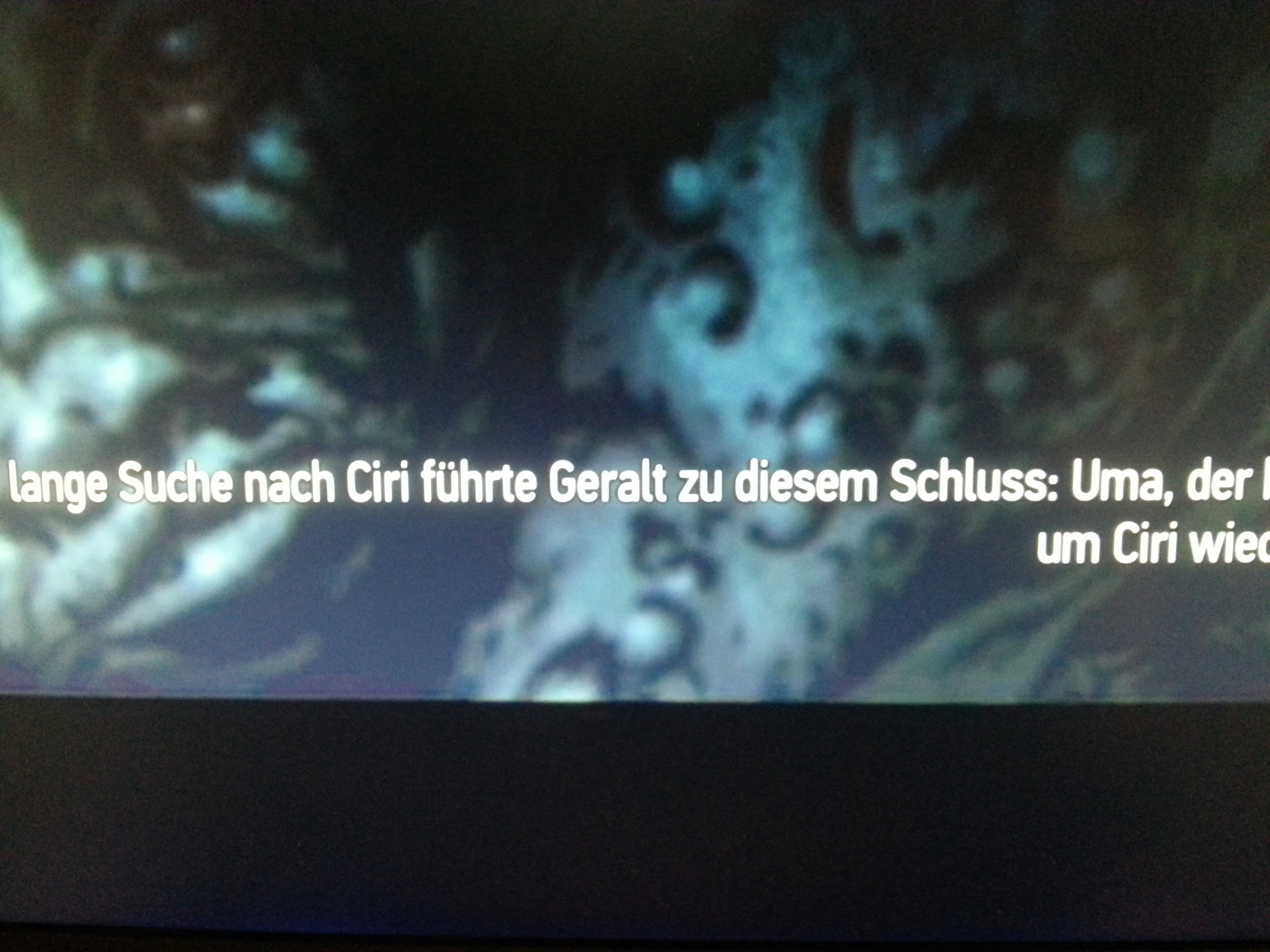

Auch im The Witcher 3 Ladebalken und sogar ingame sind die gleichen Probleme zu bemängeln (siehe Bild).
Es ist zu befürchten, dass mindestens bei der gesamten Serie des XB 281 HKbpmirz von ACER, oder ganz prinzipiell bei TN-Panels, diese Fehler auftreten (habe ähnliche Fehler, wenn auch nie ganz so deutlich wie bei mir - liegt vielleicht an der Helligkeit meines Panels - jetzt auch bei anderen Displays im Haus bemerkt).
Kann mir anhand der Bilder und mehr Wissen als ich es habe jemand diese Frage eindeutig beantworten? Muss ich in Zukunft auf IPS umsteigen, wenn ich so Fehler vermeiden will?

Wäre um eine Einschätzung dankbar, ob das in den Bildern gezeigte color-banding bei einem hellen TN-Panel noch "normal" ist.
Servus,
Also akzeptabel finde ich das alles nicht.
Mag ja sein, dass es ein bisschen besser geworden ist, aber Bild 3 zeigt doch eindeutig, wie schlimm die Abrisse in den Übergängen sind, so, als hätte man alle Zwischenstufen per Tontrennung herausgenommen bzw. im Histogramm zusammengedrückt. Bild 4 ist insgesamt nicht ganz so, hilft aber nicht, wenn bei Schwarz solche Probleme vorherrschen.

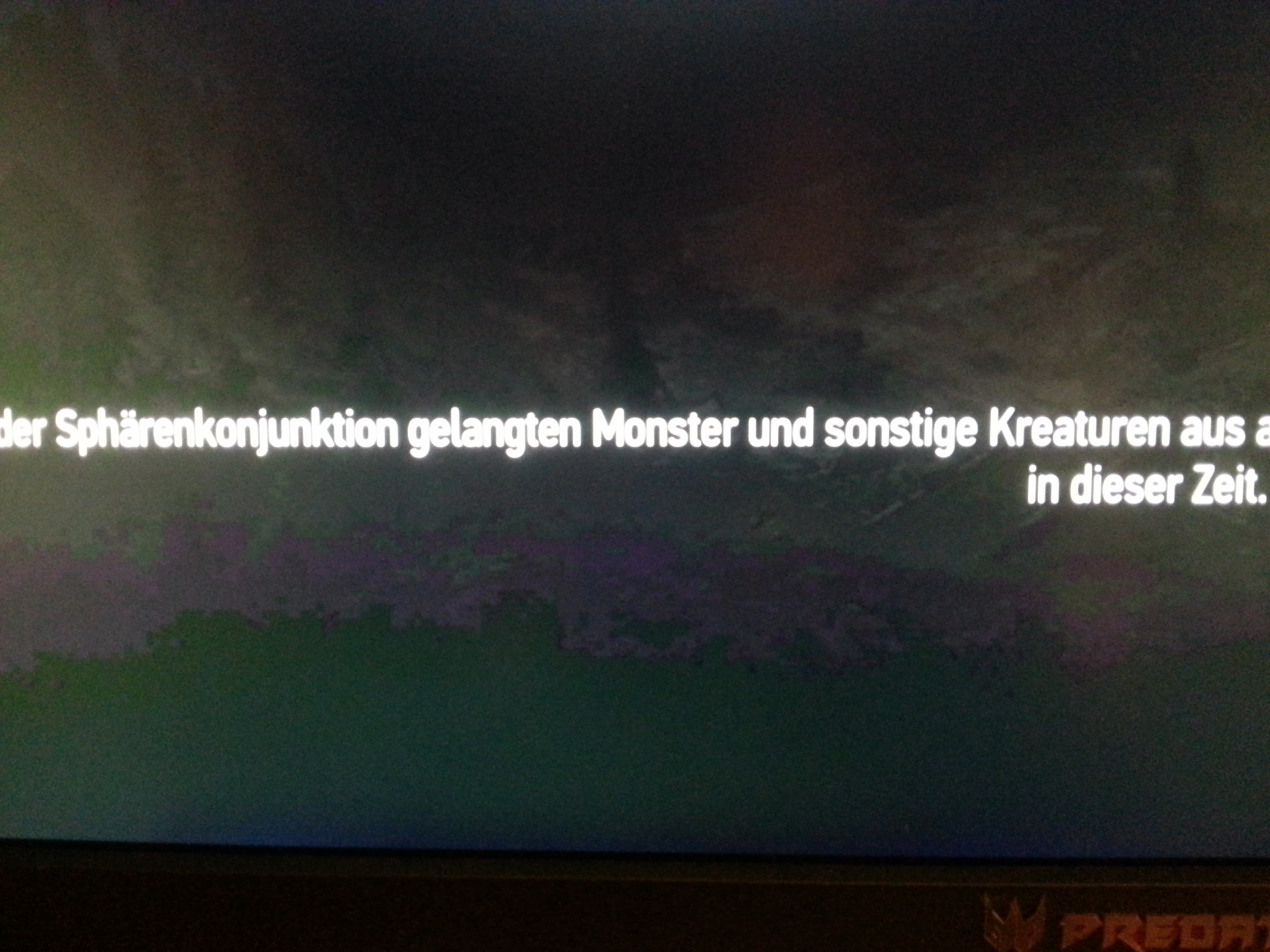

Ich hänge hier nochmal Bilder aus dem Ladescreen an, aktzeptabel ist das tatsächlich nicht, und Ursachen an meinem PC glaube ich - wie du schon sagst - ausgeschlossen zu haben.
