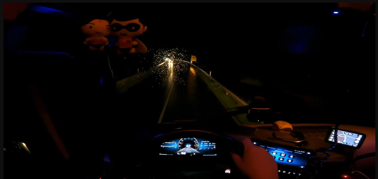

Wenn ich an meinem PC auf YouTube oder anderen Plattformen Videos schaue, und dort Szenen im dunkeln gezeigt werden, ist das Bild bei mir pixelig und sieht total komisch aus. Ich habe die Browser Firefox, Chrome, Edge und Opera probiert. Bei allen dasselbe Problem. Wenn ich aber das gleiche Video auf meinem TV oder auf meinem Handy schaue, ist das Bild scharf und so wie es sein soll.
Anbei ein Bild wie ich es auf dem Rechner sehe.
Grafikkartentreiber neu installiert, HDR abgeschaltet, Hardwarebeschleunigung ausgeschaltet.

Mir fällt da erstmal nichts besonders verpixeltes auf. Die Auflösung ist halt relativ gering.
Auf FullHD oder höher hast du aber beim Abspielen des Videos schon gestellt, oder?
Evtl. kannst du ja mal ein Beispielvideo verlinken und Screenshot mit Markierung in einer Szene, wo du es siehst...
Wäre natürlich wichtig zu wissen was du für einen Monitor hast.
Evtl ist da in den Einstellungen irgendwas an oder aus, was die Darstellung dunkler Bildinhalte beeinflusst.
Oder aber der Monitor stellt dunkle Bildinhalte wie fast alle Monitore nicht so gut dar, wie es z.B. ein Oled-TV oder Handy mit Amoled macht.
Ich schaue das Video auf FullHD und ich glaube ich weiß wo es dran liegt.
Es liegt an meinem Monitor. Ich habe noch einen anderen Monitor und da ist das Bild überhaupt nicht pixelig und so wie auf meinem Handy/Tablet.
Das Corpus Delicti ist wohl mein Monitor:
Ich habe einen ASUS VG27W
Evtl. nur was mit HDR falsch eingestellt? Sind denn schwarze Bereiche schwarz oder eher grau?
