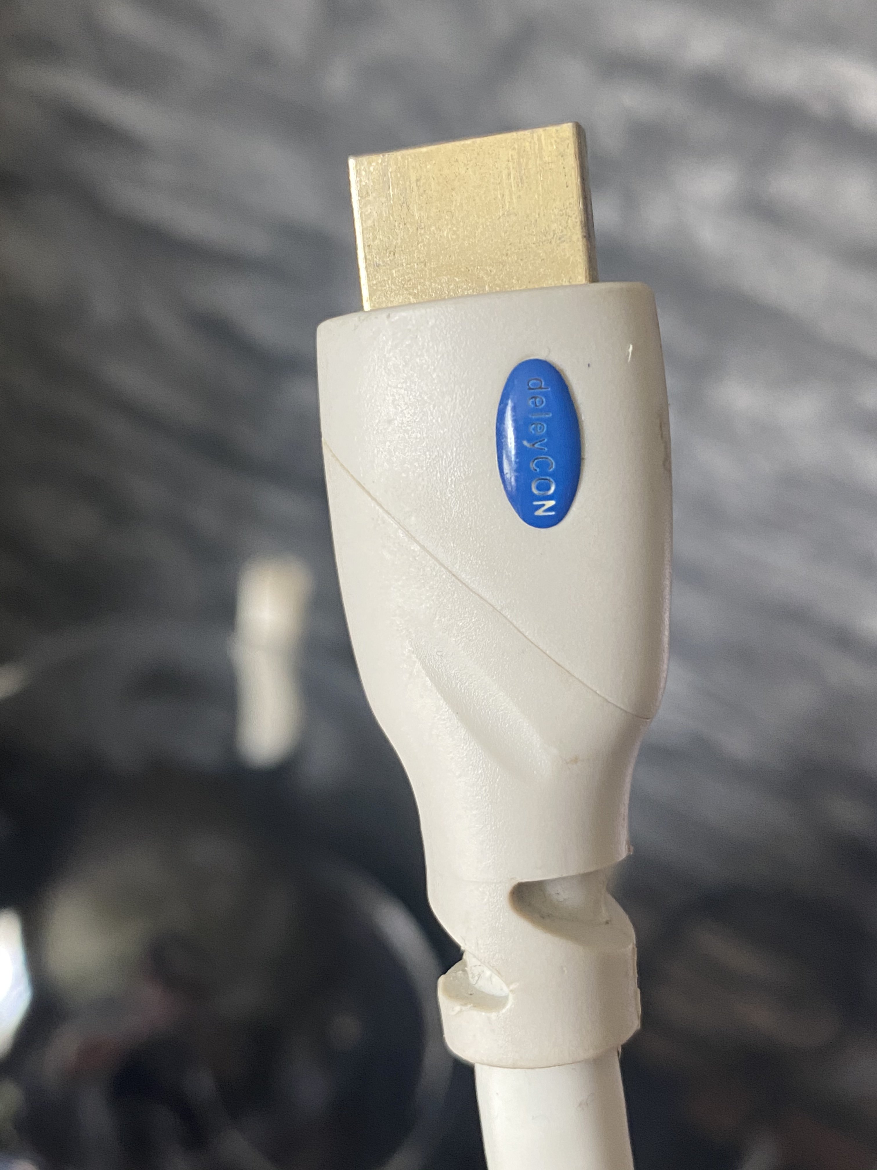

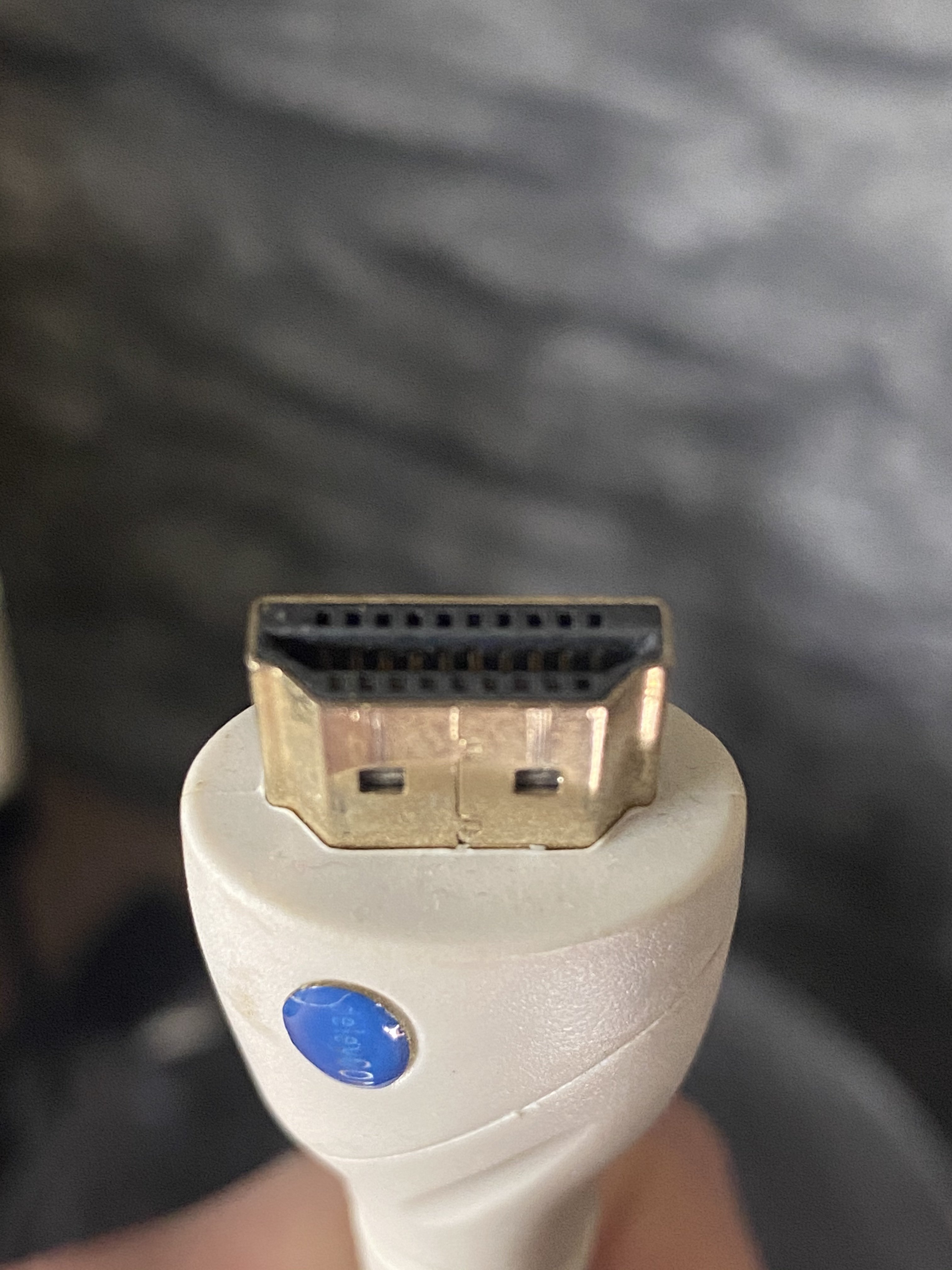

Ich kann euch leider garnicht sagen, was genau das für ein HDMI Kabel ist. Kann man das irgendwie/wo sehen? Ich habe es vor ca. 3-4 Jahren gekauft. Denke mal No-Name.
Gerne mache ich Fotos bei Bedarf.

Zieht denn HDR so extrem? Weil normales 4K funzt ja. Nur mit eingeschaltetem HDMI ULTRA HD Deep Colour (ist doch das HDR von Lg richtig?) nicht. Ich mache jetzt mal Fotos und poste sie gleich.
edit: Habe das Kabel mal abgesucht aber keine Beschriftung gefunden. Hier die Bilder:
