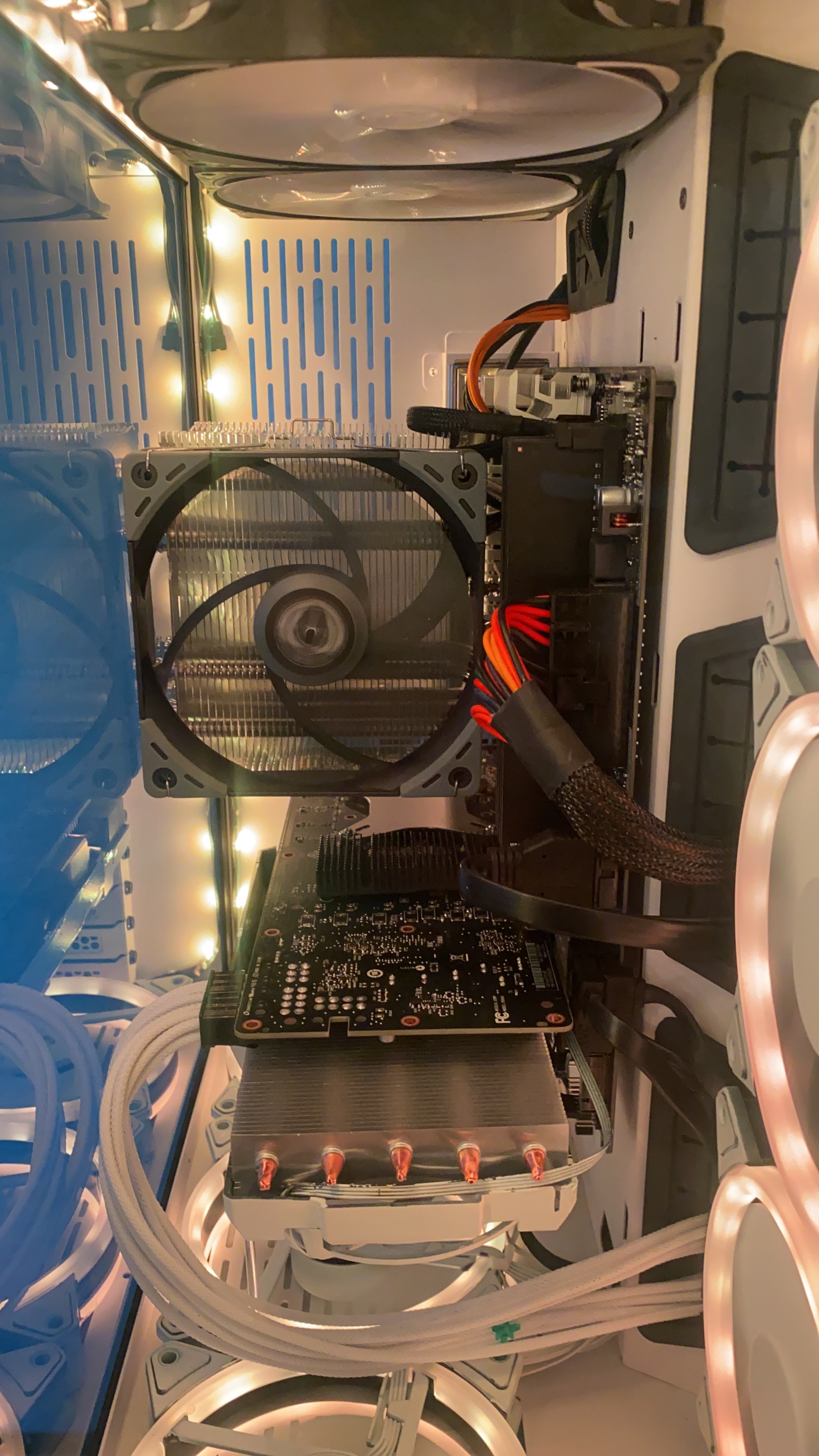

@Minime9191 Du hast recht, danke für das Bild. Ein luftiger Aufbau wäre wirklich hübscher ^^

Minime9191 schrieb:
deswegen war der auch nur kurz drin, nachdem meine corsair aio die Gretsche gemacht hat.
Das Lian Li hat aber auch weniger Luft...
@Bodennebel das hast du aber schon gelesen, und mein profilbild, Signatur etc. oder? 🙄😂😂
Das Lian Li gibt's auch schon länger nicht mehr bei mir...
