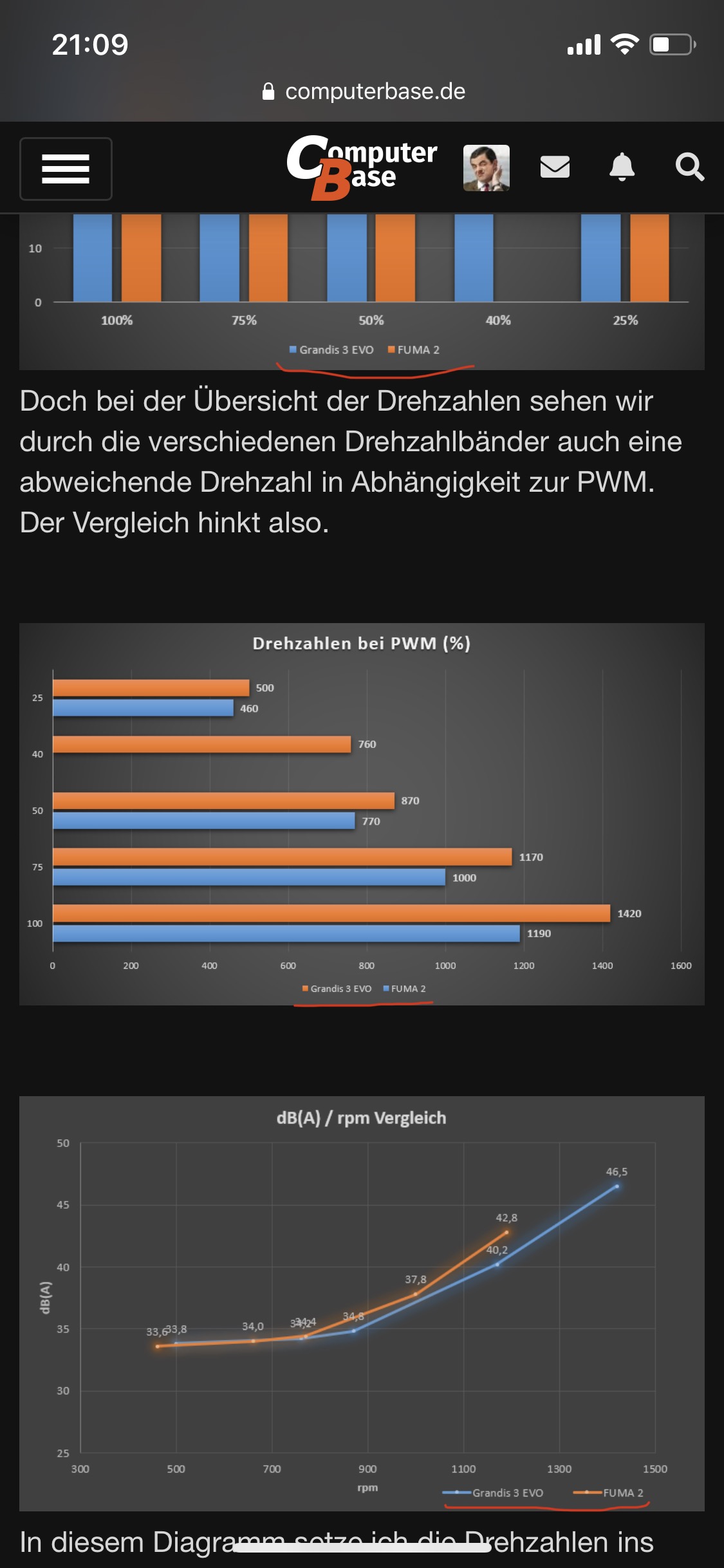

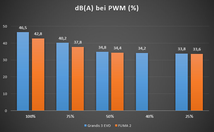

Bis 50% PWM sind beide Kühler gleich auf. Sobald die Drehzahl erhöht wird sticht der Grandis 3 EVO mit höherer Lautstärke hervor. Absolut betrachtet ist der Kühler von SilentiumPC, anhand dieser Übersicht, der lautere von beiden.
Doch bei der Übersicht der Drehzahlen sehen wir durch die verschiedenen Drehzahlbänder auch eine abweichende Drehzahl in Abhängigkeit zur PWM. Der Vergleich hinkt also.
Dieses Balkendiagramm zeigt die jeweiligen Drehzahlen zu der PWM (%) an.
In diesem Diagramm setze ich die Drehzahlen ins Verhältnis und nicht die prozentuale PWM.
Der Grandis 3 EVO kann zwar weiter aufdrehen und somit lauter werden, ist aber beinahe durchgehend unterhalb der Lautstärke des FUMA 2. Ab etwa 800rpm ist ein klarer Trend zu erkennen.

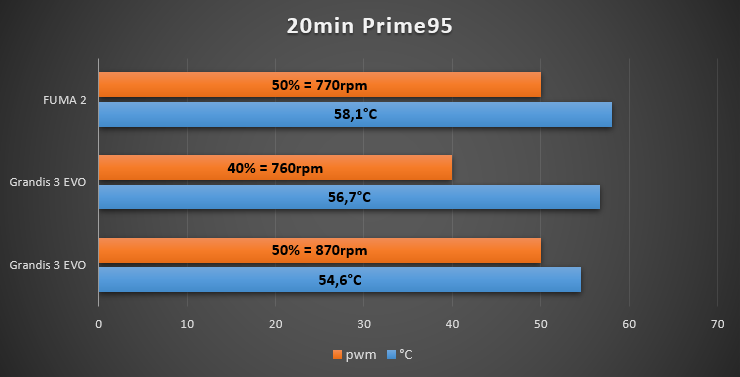

TEST – Temperatur​
Das Test System ist ein offener Aufbau und daher nicht mit anderen System vergleichbar.
Zusammen mit folgenden Komponenten:
CPU: Ryzen 5 1600 AF 6x 3,20 GHz @Stock
RAM: 2x 8GB Crucial Ballistix 3000 MHz CL 15-16-16-35
Mainboard: Gigabyte B450 Aorus Elite

Der Klassiker Prime95 in Version 27.9 kommt hier zum Einsatz.
  • Config: 12K + Run FFTs in-place
  • 20min Prime95 auf 50% PWM
  • in 30cm Abstand gemessen
  • Temperaturen sind auf 20°C Raumtemperatur normiert
Nachdem ich die Werte verglichen habe, fiel mir auf das die Drehzahl doch gravierend unterschiedlich ist und das so natürlich keine Vergleichbarkeit darstellt.
Daher noch den Grandis in 40% PWM und somit beinahe identische Drehzahlen.

Schöner Artikel, Temperaturdelta von 3K auf der 65 Watt CPU ist mehr als ich erwartet hätte. Stellen die gewählten Messpunkte eine ähnliche gefühlte Lautstärke dar?

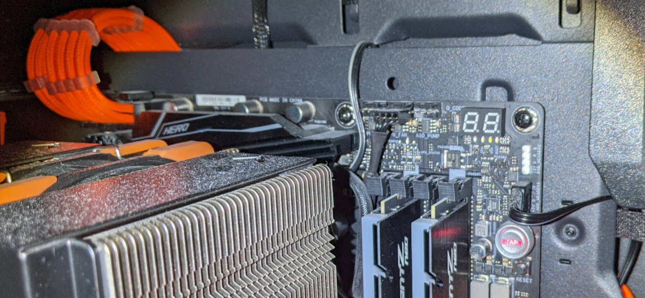

Der Test gefällt mir sehr, hast du noch Erfahrungen mit dem Kabelmanagement des Grandis? Bei der Montage eines Mugen 5 ARGBs hatte ich leider das Problem, drei ARGB-Elemente per Daisy Chain verbinden zu müssen, was sich in diesem Kabelausmaß leider auch nicht hinters Mainboard-Tray verlegen ließ, wodurch die Kabelage bis heute auf dem Kühler liegt. Wie sieht es hier aus?

ich hatte das Glück einen offenen Aufbau zu nutzen ;) deswegen war das CM nebensächlich.
Generell würde ich solche Abzweigungen durch Daisy Chain anlegen und mit feinen Kabelbindern fixieren.
Dann hast du normal einen "Strang" an Kabeln und kannst diesen schöner verlegen.
Die meisten Gehäuse haben ja direkt über dem Mainboard Öffnungen um das Kabel dahinter zu packen.
Je nach dem wie nah beieinander die Connector für FAN und (A)RGB liegen, kann man diese auch eben "zusammen ziehen" << hoff es kommt rüber wie ich es meine.
Generell Kabel direkt so auslegen das sie eben oben rauskommen und direkt hinters Mainboard-Tray gepackt werden können.
Hier mal ein Beispiel von meinem System:
Meine Connector liegen nicht schön nah zusammen.
Nutze dann halt die Öffnungen die mir zur Verfügung stehen.
Das Lüfterkabel ist komplett unter dem Kühler.
Nur das ARGB Kabel musste nach hinten an einen Y-Adapter.
Warte noch auf einen Lüfter (ist im Versand) - dann staub ich die Kiste mal ab.

Vielen Dank für den Test!
Wenn man bedenkt, dass die Lüfter laut Deinem dB/RPM-Diagramm bei jeweils 50 % Drehzahl gleich laut sind (trotz ~100 RPM Unterschied), ist die Leistung des Grandis wirklich beeindruckend.
Reaktionen: RaptorTP
Japp - ich war eigentlich sicher wie der Test ausgeht - als ich dann nochmal das Linien-Diagramm erstellt habe, war es doch spannend zu sehen wie sich die Lautstärke zu den Drehzahlen verhält.
Ich habe durch den Vergleich mitgenommen das man wirklich eine feste Drehzahl beurteilen sollte.
Und das mein Test Konzept noch Luft für Verbesserungen hat xD
