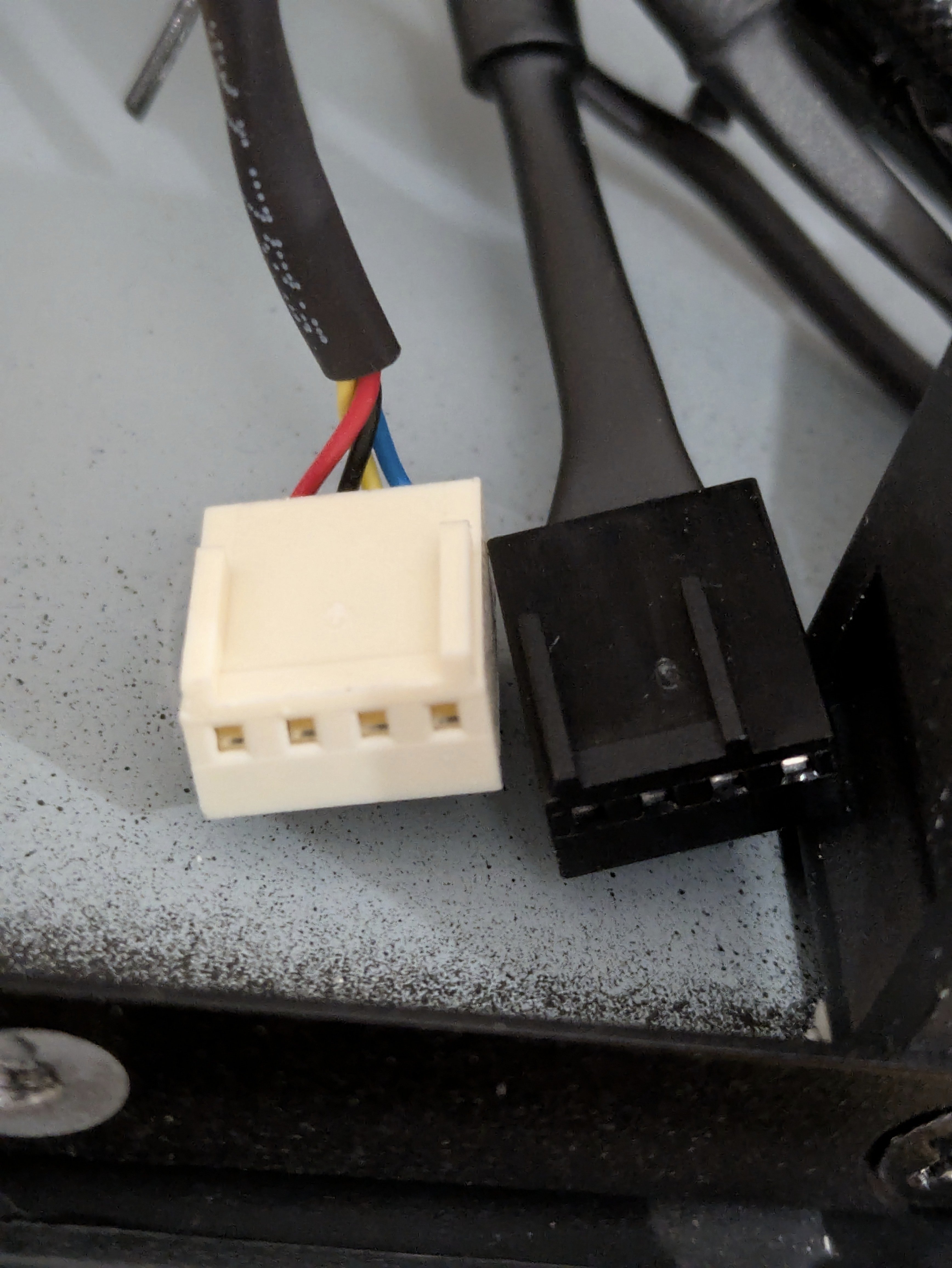

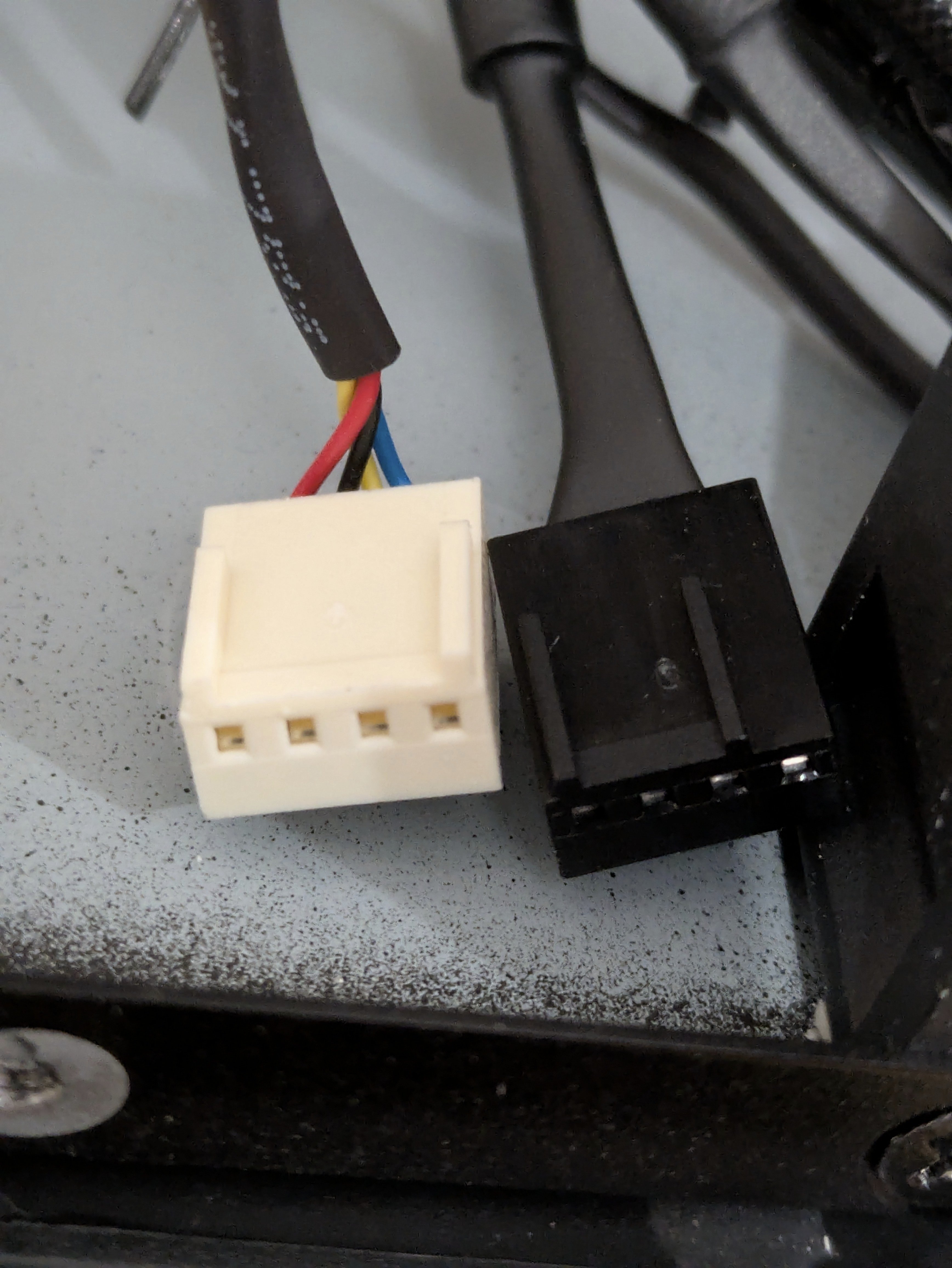

Guten Abend
Ich habe hier 2 verschiedene 4 Pin Lüfter und 2 verrschiedene stecker .
Bei dem einen stecker sind die plastik streben am stecker zwischen pin 1&4 bei dem anderen zwischen pin 1&3 .
Warum ist das so ?` gibt es da unterschiede in der Pin belegung ?
Sind beides PWM Lüfter, erkennbar an den vier Leitungen.
Schwarz = Spannung -
Rot = Spannung +
Gelb = Tachosignal
Blau = PWM

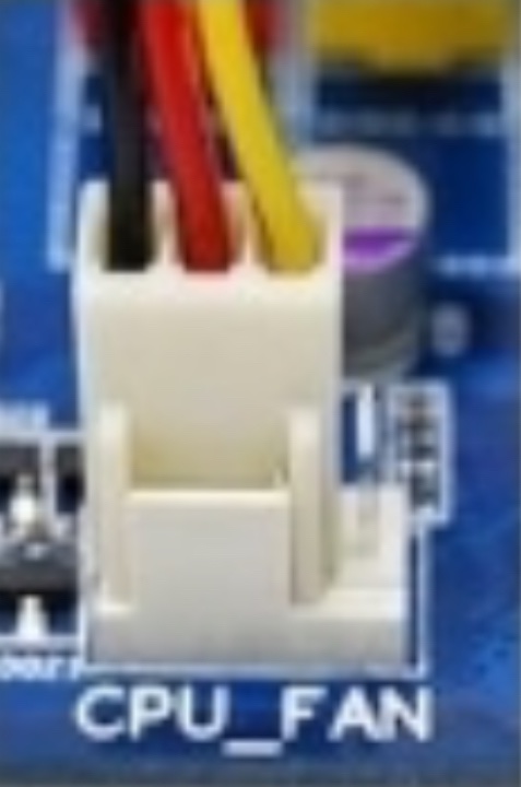

Die Plastikstreben verhindern durch die Nase ein verpoltes aufstecken:
Zuerst waren die weiter auseinander und die Nase an der Aufnahme breiter. Dies verhinderte aber, dass man 3 Polige Lüfter (Bild) anschliessen konnte. Deshalb die schmälere Nase und die zusammengerückten Stege…
Bei dreipoligen Steckern, kann man sie dadurch auch nicht falsch (Pin 2-4) stecken.
Reaktionen: MonoIith, madmax2010 und Skudrinka
Kenn die Stecker eigentlich nur von Phobya. Sind aber ganz normale PWM Stecker, wie Whetstone bereits angemerkt hat.
Reaktionen: madmax2010
Sollte es einen 4-Pol. Anschluss mit breitem Steg geben, könnte der rechte schwarze PWM-Lüfter wegen den Seitenstegen nicht angestöpselt werden.
