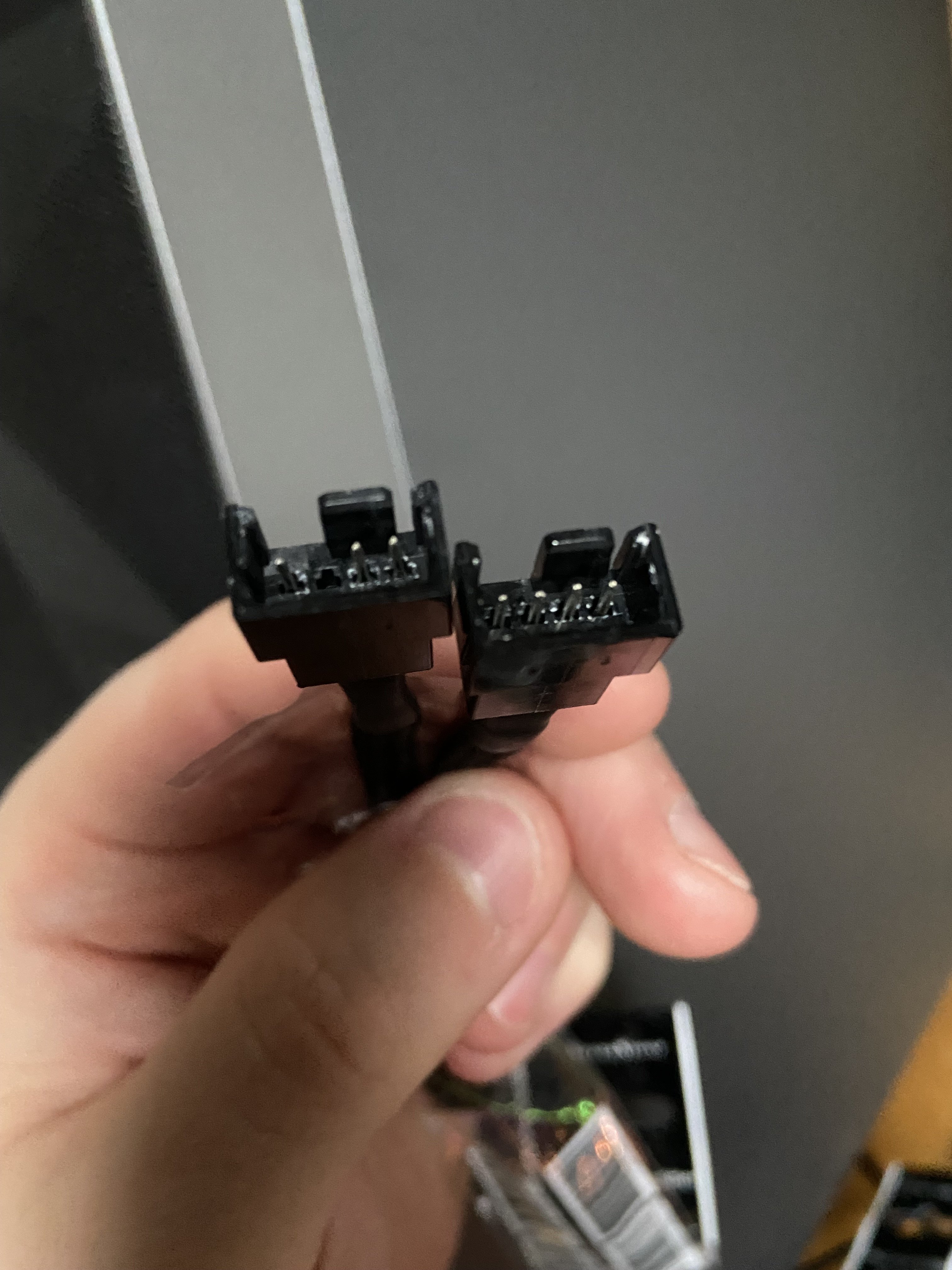

Die Fractal Lüfter haben alle 3-Pin Anschlüsse. Der Artic einen 4 Pin. Auf dem MB sind drei 4 Pin Anschlüsse frei.
Beim Artic ist ein weiterer Anschluss am Kabel. Bei Mindfactory steht auch 4Pin + 4Pin
An dieses Kabel habe ich einen Fractal angeschlossen, der nicht funktioniert.
Am Mainboard hat der Anschluss 4 Pin, beim Artic hat das Y-Kabel keine 4 Pins sonders 2, dann kommt ein Position ohne und dann wieder ein Pin. Die 3 Pin Fractal Lüfter kann ich anstecken, dann sind aber nur zwei von den drei Pins belegt.
Ich schätze mal, dass dieses Y Kabel am Artic nur für 4 Pin Lüfter gedacht ist und deshalb der Fractal Lüfter mit 3 Pin nicht angeht. Eine andere Möglichkeit ist es, dass es eben kein Y-Kabel am Artic ist. -> Die Lösung habe ich nicht herausgefunden
Bei Amazon habe ich mir zwei Y-PWM Kabel bestellt, die aber von der Qualität unterirdisch sind. Hier habe ich aber das gleiche entdeckt. (Zum besseren Verständnis habe ich ein Foto angehangen) Auch bei denen gibt es einen Anschluss mit 4 Pin die auch bestückt sind und beim anderen fehlt einer der Pins.

Der 3. Pin ist zum Auslesen der Drehzahl. Es wird aber natürlich nur ein Signal ausgelesen ;)
Einen 3. Pin Lüfter würde ich da nicht anschließen, da er normalerweise permanent auf 100% laufen würde, wenn das Board an dem Anschluss auch wirklich auf PWM gestellt ist und nicht auf DC.

Vss, Vdd, PWM/Controll. Der fehlende pin ist tacho (RPM Messung), da der nicht benötigt wird.

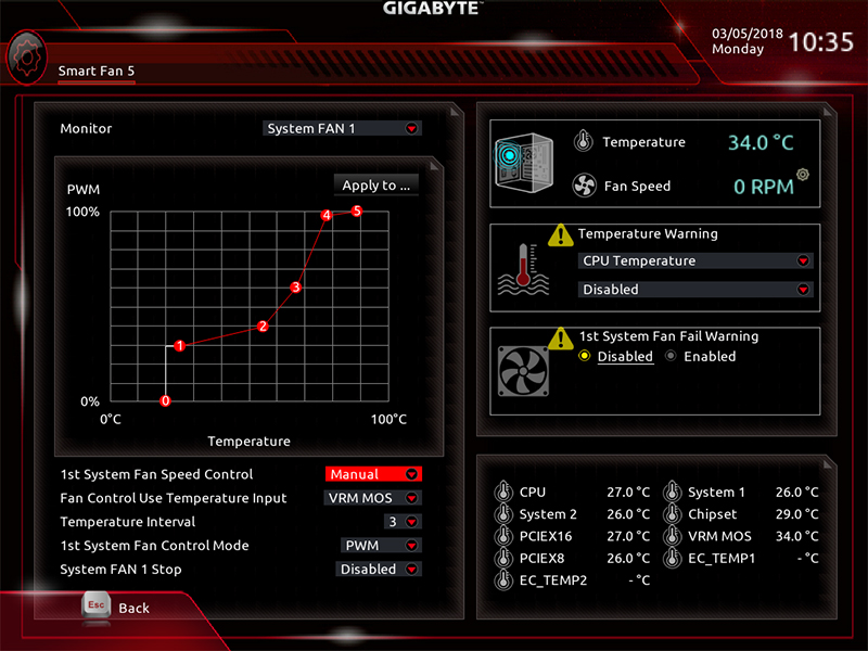

Du kannst die beiden Lüfter doch an zwei verschiedene Fan Header anschließen und danach im Bios den einen per Spannung und den anderen per PWM regeln lassen. Im Bios F6 drücken und du kommst zur Lüftersteuerung. (Smart Fan)
Da kannst du auch zwischen verschiedenen Lüfterkurven wählen bzw. alles selbst einstellen. Einfach mal ein bisschen herumprobieren.

Aktuell habe ich alles an der Temp CPU geregelt aber manuell eingestellt. Meine Smart Fan Oberfläche sieht aus wie im Bild (nicht meine Einstellungen)
Ich taste mich gerade heran und bin aktuell schon zufriedener.
Was ich noch nicht ganz verstehe:
1. Was bedeutet die Option System Fan Stop 1? Wenn ich das aktiviere graut rechts die Option der Fan Fail Warning aus.
2. Das Temperature Input Feld sollte beim CPU natürlich die CPU sein. Wenn ich aber die Gehäuselüfter auf einem festen Wert bspw. laufen lassen will, wie stelle ich das an? Ich habe noch nicht herausgefunden, wie ich das einstellen kann, dass ich eine gewisse RPM Zahl einstelle und die Gehäuselüfter damit arbeiten. Irgendwie sind die immer an eine Temp gebunden.
3. Beim Fan Control Mode überall PWM an richtig?

zu 1. Handbuch lesen hilft:
Fan Stop enables or disables the fan stop function. You can set the temperature limit using the temperature curve. The fan or pump stops operation when the temperature is lower than the limit. (Default: Disabled)
zu 2.
Einfach aus der Kurve für die Gehäuselüfter eine horizontale Linie machen. Dann drehen sie immer mit gleicher Geschwindigkeit, egal wie hoch die CPU-Temperatur ist.
zu. 3
Wenn es PWM Lüfter sind, dann auch PWM gesteuert.
