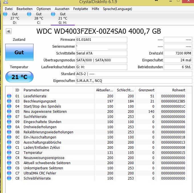

Ein GA-Z78X-D3H gibt es nicht, Du meinst sicher ein GA-Z87X-D3H und das sollte einer 4TB Platte keine Probleme haben. Schließe sie doch noch mal im laufenden Betrieb an, im AHCI Modus ist SATA ja Hot-Plug fähig und dann poste bitte mal den Screen von CrystalDiskInfo, ziehe aber bitte das Fenster soweit auf, dass alle Attribute und auch die Hex-Werte bzw. Rohwerte vollständig sichtbar sind. Ich könnte mir vorstellen, dass es ein Problem mit dem SATA Kabel ist, den Gigabyte Boards haben öfter mal schlechte Kabel beigelegen.
Keine Ultra-DMA Fehler, die auf ein Problem mit dem SATA Kabel deuten würden, was hätte ich eigentlich erwartet, denn bei einigen Gigabyte Boards lagen miese SATA-Kabel bei. Probiere vielleicht doch trotzdem einmal ein anderes SATA Kabel, sonst fällt mir auch nichts ein.
