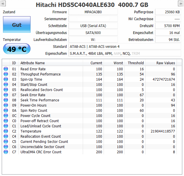

Vermerkt sind 8 UDMA-CRC Fehler, es gab also ein Problem mit dem USB Kabel.
Das ist aktuell nicht mehr der Fall (Aktueller Wert 200=optimal).
Möglicherweise war das der Grund, das die Musikfiles korrupt sind.
Dazu vergleiche die Zeitangabe der Ereignisse mit dem Überspielen der Musik, gibt es einen zeitlichen Zusammenhang?

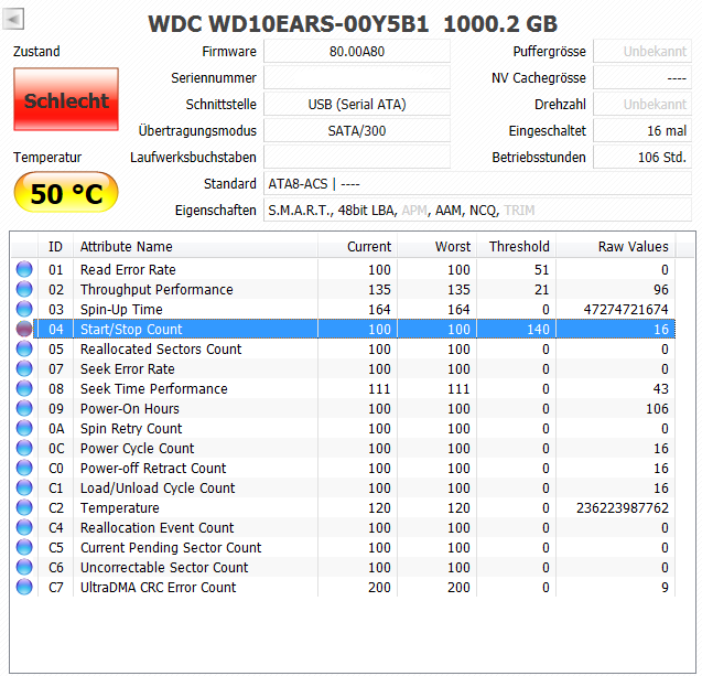

ich habe mal das USB-Kabel gewechselt, konnte aber keine Veränderung feststellen. Die Fehler in der Windows Protokollierung scheinen aber zur Zeit nicht mehr aufzutreten. Ich vermute dass es vielleicht wirklich an diesem XFast liegt von ASRock. Ich werde es als nächstes mal deinstallieren. Komisch ist, nachdem ich die Externen Festplatten umgesteckt habe, motzt nun eine andere externe Platte.
(Siehe Anhang)
Ich denke aber nicht dass die Platte auch einen Fehler hat, vielleicht liegt es auch nur an dem USBPort.
