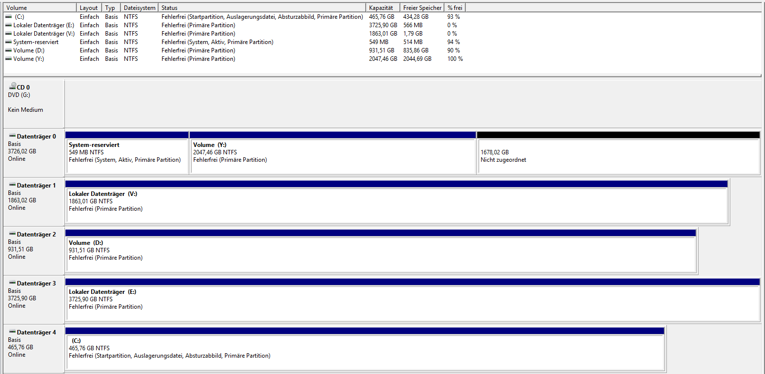

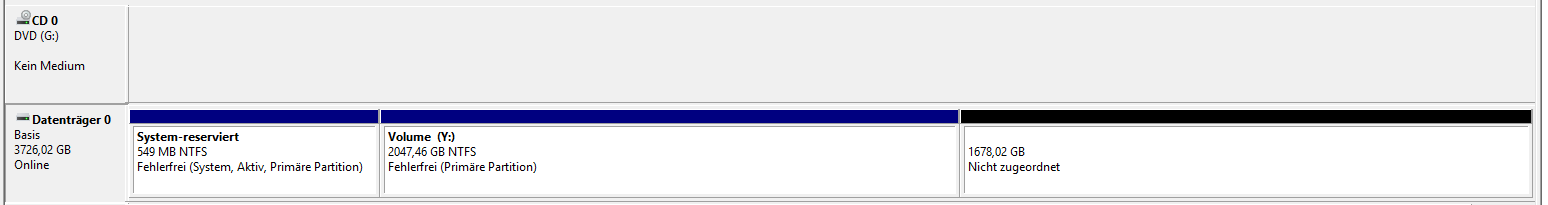

Das Problem, ich hab nur 2 TB zu ner Partition bekommen:
Komme an der Stelle auch nicht weiter.

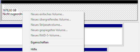

Wenn ich in der Computerverwaltung Rechtsklick auf die ungenutztenTeile mach kommt auch nichts:
Bin jetzt nicht ganz sicher, muss man nicht rechtsklick auf (Weiter Links) beim Laufwerksbuchstaben ausüben, damit dann alles partitioniert werden kann?!

Das wäre ausgegraut
Vorne Rechtsklick auch nix

Es ist zumindest das Laufwerk auf dem die Partition mit dem Bootloader liegen dürfte, wie man an den Kennungen System und Aktiv für die 549MB Partition am Anfang sieht. Der TE hat es offenbar versäumt die HDD vor der Installation von Windows abzuklemmen und da sie offenbar nach MBR partitioniert ist, dürfte es ein Rechner mit einem alten BIOS oder einer mit UEFI im CSM Modus sein, denn wäre es ein UEFI im UEFI Modus, wäre sie vom Installer von Windows nach GPT partitioniert worden, da man im UEFI Modus nur von GPT partitionierten Platten booten kann und im CSM i.d.R. nur von MBR partitionieren Platten

Da dürftest Du daneben liegen, aber poste doch mal einen Screenshot der kompletten Datenträgerverwaltung damit man sehen kann ob noch eine andere Partition die Eigenschaft System hat. Ziehe als im oberen Bereich die Spalte entsprechend breit auf und ziehen auch den Teile zwischen ob und unten soweit hoch, dass da oben nicht zu viel Platz verschwendet wird.
Reaktionen: RUSTIK

Die Platte war bei der Win installation angeschlossen. Ja.
Mainboard ist ein neues Asus Prime X470 pro, Software 4018
E: und V: sind aus nem alten Rechner, die anderen Platten waren neu.
