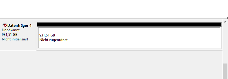

es gibt ein Problem. Mein Blu Ray Player ist defekt geworden und lässt sich nicht mehr anschalten. Er hat eine interne Festplatte, auf der mindestens 170 Filme gespeichert sind. Diese konnte man zuvor immer per USB auf eine externe FP kopieren. Ich hab den defekten Player aufgeschraubt und die Festplatte entnommen. Es ist eine Seagate HDD mit 1 TB. Nun habe ich diese FP an meinen PC angeschlossen, sie steht zwar in der Datenträgerverwaltung als Datenträger 4,

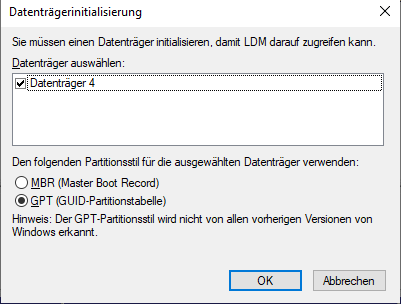

und es öffnet sich ein Fenster, wo man sie initialisieren soll, aber wenn ich das anklicke, funktioniert es nicht., und es kommt die Meldung "Datenfehler". Es zeigen sich folgende Fenster: siehe Fotos.
Wie kann ich nun die FP initialisieren, ohne dass die Daten (Filme) darauf gelöscht werden, sondern dass ich darauf zugreifen kann?

Welcher Blu-ray Player war das denn? Mit Festplatte müsste es ja eher ein Rekorder gewesen sein.
Diese Geräte verwenden für die Festplatten meist proprietäre Formate, die mit einem Windows-PC nicht lesbar sind. Vor allem aber solltest Du keinesfalls versuchen etwas an der Platte zu ändern, allein schon der Versuch der Initialisierung kann alles vernichten.

Es war ein LG HR590S, ja ein Rekorder. Heißt dann kann ich mit Windows 10 auf die Daten nicht zugreifen?
Ja, hatte ich auch mal probiert. Ohne entsprechende Zusatzprogramme, die vielleicht irgendjemand man geschrieben haben könnte, keine Chance. Du müßtest Dir mal diesen Player nochmal besorgen, dann könntest Du dort die HDD einbauen und probieren, ob das dort dann klappt.

Danke. Nur das mit der Initialisierung klappt mit beidem nicht, weder MBR noch GPT. Da kommt die Meldung "Datenfehler", siehe die Fotos oben
Wenn du initialisierst sind erstmal die Daten weg. Also nicht nochmal versuchen!
Im besten Fall ist das nur ein Dateisystem was Windows nicht versteht. Boote ein Live-Linux und schau ob du damit auf die Daten zugreifen kannst.
Aber wahrscheinlicher ist, das der Recorder die Platte verschluesselt. Soweit ich weiss ist das, bzw kann das, Vorgabe der Contentanbieter sein, das Aufnahmen verschluesselt sein muessen, damit die nicht weitergegeben werden koennen.

Dann verwende ein externes Tool, wie z.B. GParted oder den Befehl Diskpart.

Je nach Format, würde ich erst einmal ein Live-Linux booten, und versuchen damit darauf zuzugreifen.
Ansonsten Treiber für andere Datenträgerformate suchen. Mein Receiver nutzt Linux und ext4, der TV hier XFS. Irgend ein file system muss es ja sein, du musst nur rausfinden welches.

Es gibt durchaus proprietäre Dateisysteme, die man mit keinem Betriebssystem direkt auslesen kann. Bei alten LG DVD Rekordern halfen schon mal externe Tools, wie von @PHuV oben erwähnt.

Fünf einfache Buchstaben: clean :D
Vom Rest will ich erst gar nicht anfangen. Würde die Datenträgerverwaltung wenigstens die komplette Diskpart-Funktionalität implantiert bekommen, hätte Microsoft vermutlich irgendwelche Klagen von diversen Partitionierungstool-Klitschen am Hals.
@Apfelbaum999
Es dürfte sehr wenige Fälle geben, wo ein clean in Diskpart nicht hilft, also erstmal das ausprobieren.
