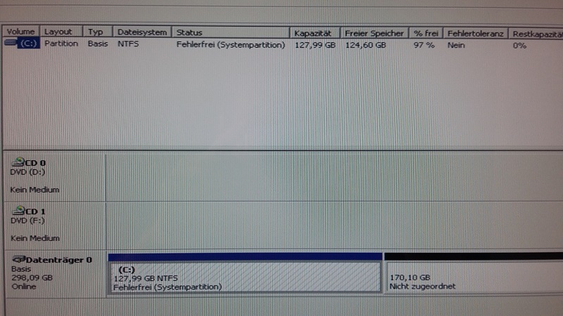

Vor der Formatierung war der als "Festplatte D:" angezeigt - wenn man ihn angeklickt hat, kam "Wollen Sie den Datenträger formatieren". Jetzt wird er mir nur noch in der "Computerverwaltung" angezeigt. Während "C:" als "Fehlerfrei (Systempartition)" ausgewiesen wird, steht bei dem anderen "Nicht zugeordnet" und als Partitionstyp "Master Boot Record (MBR)"

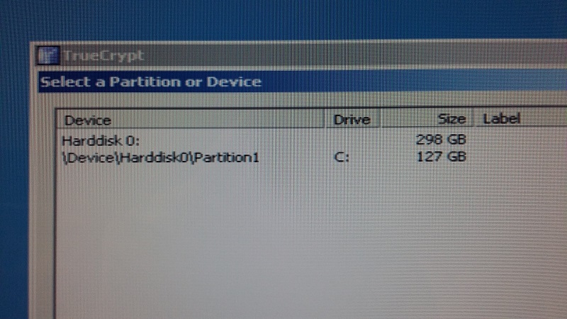

TrueCrypt selbst zeigt mir folgendes an:
Harddisk 0: 298 GB
\Device\Harddisk0\Partition1 C: 127 GB

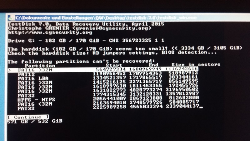

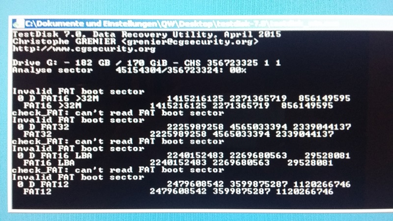

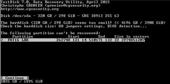

Ich habe nach dem Lesen hier probiert mit TestDisk irgendetwas herauszufinden. Da bekam ich diesen Festplattensektor angezeigt und bei der tieferen Suche dann folgende Meldung: "The following partition can't be recovered."

Mach mal bitte ein Screen von der Datenträgerverwaltung und von der Geräteliste im Truecrypt. Kann ich mir eigentlich gar nicht vorstellen das die Partition nicht angezeigt wird.
Anbei die Fotos.
Achso... Bin doof. Ist ja "nicht zugeordnet". Das hatte ich übersehen, da hat's irgendwie die Partition beim Systemaufspielen gelöscht. Ich überlege mir was, muss jetzt auf Arbeit. Hab ne Idee, muss ich aber erst testen. :)

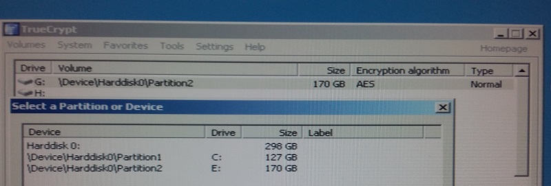

Vielen Dank für deine verständliche Anleitung ekin06! Damit bin ich nun einen Schritt weiter, irgendwas macht aber leider noch immer Probleme.
In der "Computerverwaltung" wird die 170 GB Partition jetzt als E: angezeigt und "Fehlerfrei". Dateisystem ist wie von dir beschrieben RAW.
In Truecrypt zeigt er mir die Partition jetzt auch an. Wenn ich sie "normal" mittels "Auto-Mount Devices" und Passworteingabe mounten will, funktioniert das nicht. Er lässt sie mich aber durch Auswahl der Option "Mount partition using system encryption withouth pre-boot authentication" und Passworteingabe mounten (siehe Foto). Leider wirft er mir nach einem Doppelklick auf G: dann aber aus, dass der Datenträger "unformatiert" sei und fragt, ob er jetzt formatiert werden soll. Sowohl im Arbeitsplatz als im Truecrypt.
Einen Unterschied zu damals kann ich auch noch feststellen. Ein Doppelklick auf E: wirft nicht die - damals immer kommende Frage - nach "Soll er jetzt formatiert werden?" aus, sondern "Auf E: kann nicht zugegriffen werden. Falscher Parameter." Keine Ahnung ob das irgendeine Relevanz hat.
Vielleicht weißt du ja nochmals Rat. Die Partition kann nicht ganz verschwunden sein, zumindest Truecrypt erkennt sie ja durch die richtige Passworteingabe.

Achso, jetzt hab ich verstanden. Du solltest vor dem mounten im truecrypt, den laufwerksbuchstaben in der Datenträgerverwaltung entfernen. (Rechtsklick auf Partition)
Wir haben jetzt leider aneinander vorbeigeredet oder ich habe mich unklar ausgedrückt. Ich kann zwar die verschlüsselte Partition mounten, aber ich kann sie dann nicht (mittels Doppelklick) öffnen, da er dann formatieren will. Das heißt ich komme nicht zu den Daten.
Ich habe trotzdem den Laufwerksbuchstaben entfernt. Jetzt sehe ich die Partition im Arbeitsplatz nicht mehr, im Truecrypt aber schon. Mounten kann sie (unter Zuhilfenahme der der Option "Mount partition using system encryption withouth pre-boot authentication") auch, aber trotzdem nicht öffnen.

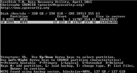

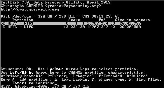

Zeige mal bitte ein Screenshot von Testdisk mit der Übersicht der jetzt aktuellen Partitionen von der Festplatte. Die ursprüngliche Größe der ersten Partition hat sich aber nach der Neuinstallation nicht geändert? war diese evtl eine erweitert logische Partition?
Du kannst mal die entschlüsselte Partition in Testdisk einlesen und analysieren.
Ich habe Testdisk jetzt mal die Platte analysieren lassen und davon Fotos angefertigt.

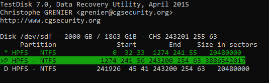

Ne da haut was nicht hin. Bitte mal ein Screen von der Festplatte posten wie hier:
Wieso stehen denn da 2 Partitionen als deleted drin. Ist klar daß er dann nicht automatisch die korrekten Werte einsetzt. Normalerweise sollten ja bereide Partitionen als P oder * (bootable) erscheinen. Deshalb bin ich mir jetzt nicht sicher ob das der richtige Screen ist und/oder ob du etwas falsch gemacht hast.
Ich gebe dir heute Abend nochmal eine bebilderte Anleitung die du genau befolgen musst. Kannst du bis dahin bitte eine 1:1 Kopie des Datenträgers anfertigen. Grüße
Beide sind nicht kaputt, was Testdisk da anzeigt weiß ich nicht.
Bei der obersten der beiden, bei der "D HPFS - NTFS 0 1 1..." kann ich mit p die Dateien anzeigen. Das ist die Systempartition
Bei der unteren der beiden, bei der "D HPFS - NTFS 12 223 20..." steht wenn ich mir die Dateien mit p anzeigen lassen will: "Can't open filesystem. Filesystem seems damaged."
Dann ist die obere die aktuelle Systempartition und die untere kann aber unmöglich die zweite Partition sein, da diese sich überlappen würden. Wenigsten die obere müsste aber mindestens mit * markiert sein, da diese die aktive bootbare Systempartition ist. Das versteh ich nicht ganz. Ich melde mich später noch einmal.
