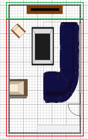

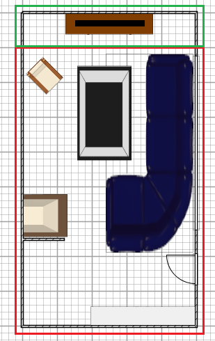

Tja leider schon. Die Kommode, wo der TV drauf steht, lässt links und rechts nur Platz für Stand-LS. Ich werde mit Paint mal eine Skizze machen am Nachmittag.
Also 5.1 wäre idealer, um den AVR nicht zu quälen und um dessen Preis niedrig zu halten? Vllt finden wir Platz für einen schmalen Sub.
EDIT: Maße passen nicht, Dimensionen hauen aber annähernd hin. Couch ist auch nicht rund. Das kostenlose Tool hat nicht all die Möbelstücke.
Im grünen Bereich kann gestellt werden (Front + Center, Sub), im roten Bereich nur gehangen (Rear). Vllt kann man den Sub oben links in die Ecke oder an die Couch oben rechts stellen.
Der Sub kann auch neben oder hinter der Couch stehen, der muss nicht in der Front sein.
Laut der Skizze wäre Deine Couch ca. 5,6m lang und der Tisch ca. 2,7m... :confused_alt:
