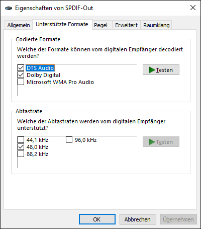

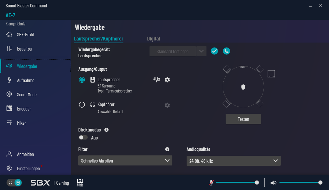

Soundblaster AE-7@Toslink: wenn ich unter den Sound Eigenschaften in der Systemsteuerung einen DTS oder Dolby Digital Test durchführe wird jede Box korrekt angesprochen.
Im Soundblaster Test kommt der Testsatz aus jeder Box gleichzeitig.
In AIMP kommt der Sound nur aus dem Center-Speaker.
Was ist da los?

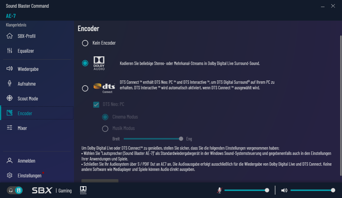

Hast du das im Treiber eingestellt? Das müsste bei "Encoder" sein

BTW hast Du auch nur den Analogausgang auf 5.1 eingestellt. So geht das nicht. Im Tab "Digital" ist dann dein Toslink/SPDIF. Wie @Mickey Mouse schrieb, findest Du den fast echtzeit DTS/DD encoder vermutlich unter "Encoder"

Ist eingeschaltet, was man ja an Bild 1 sieht als auch dort im Test WIE GESAGT korrekt funktioniert.
Das weiß ich, deswegen ist ja im Treiber Dolby Digital aktiviert.

AIMP ist ein Winamp Clon. Das mit der Bandbreite ist mir klar, deswegen ist ja im Treiber Dolby Digital aktiviert.
Deswegen habe ich auch DTS / DD aktiviert und getestet und beides wird im Test von Windows WIE GESAGT korrekt wiedergeben. Im Soundblaster Command kommt aber jeder Testsatz WIE GESAGT aus jeder Box gleichzeitig.

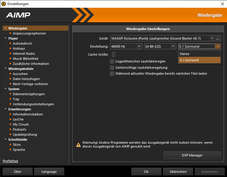

Im AIMP geht es jetzt korrekt mit 5.1. In den Einstellungen:
Ich erwähnte den Fehler nicht weil er vom angeschlossenen System abhängig ist, aber ich kann es natürlich trotzdem erklären: Scheinbar hast du irgendwelche Einstellungen vorgenommen die du gerne verwenden möchtest sonst wärst du wahrscheinlich im Direkt-Modus. In diesen Einstellungen die uns unbekannt sind hast du schonmal "Turmlautsprecher" ausgewählt was, wenn meine Vermutung richtig ist und dahinter "Groß" steckt, falsch ist in den meisten Fällen weil es nur für richtige Fullspektrumlautsprecher ist. Du willst aber mit sicherheit ab einer bestimmten Frequenz den Ton auf den Subwoofer abwelzen also wäre die Einstellunge "klein" oder wie auch immer das in dieser Software genannt wird richtig(er)
@TheGhost31.08
Kenwood KD6400D AVR + Teufel Kompakt 30 5.1, am AVR ist die Auftrennung ab 120Hz zum Subwoofer aktiviert. Im Direkt Modus kommt nur Stereo. Ich möchte Stereo-Mirroring zum Musikhören und 5.1 zum Zocken.

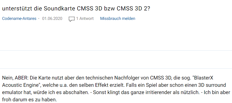

Da Creative das CMSS-3D bei den AE-5/7/9 gestrichen hat geht das Stereo-Mirroring nur mit Equalizer APO. Das ist aber noch nicht installiert.
Das Problem, dass die Töne aus allen Boxen gleichezeitig kommen besteht auch in Games. Nur im AIMP funzt es jetzt korrekt. Im Windows 5.1 Test geht es schon von Anfang an auch korrekt.

das eine hat mit dem anderen nichts zu tun!
dein AIMP rechnet den Ton jetzt selber in DD um.
deine Soundblaster wird damit endgültig zu einem passiven "S/PDIF Stecker" degradiert, die macht gar nichts mehr außer weiterleiten.
daher sind auch alle Tests außerhalb von AIMP sinnlos

Ok, der Equalizer im Soundblaster Command geht nicht mehr, aber der Cristalizer geht schon noch.
Dann mal außerhalb von AIMP - wieso geht der Windows-Test einwandfrei und der Soundblaster interne Test nicht?
EDIT: Im Direkt-Modus was nur Stereo hergibt passiert das Gleiche. Beide Testsätze (links+rechts) kommen aus beiden Boxen gleichzeitig.

Unter "Wiedergabe", im Reiter "Digital" versucht?

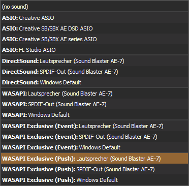

Warum bei WASAPI eigentlich auf Lautsprecher (Analog), anstatt SPDIF-Out? (Digital)

Es gibt einen "Surround"-Regler und viele meinen bei "67" würde er das gleiche machen wie CMSS-3D. Das ist definitiv falsch. Das ist ein Pseudosurround-Quatsch-Matsch der da dann rauskommt. Vorne links und rechts werden zusätzlich zum Teil am Center ausgegeben und die Rear-Lautsprecher klingen dann als ob 200m von der Party weg ist, wenn du verstehst was ich meine.
Das Stereo-Mirroring funktioniert 1a mit Equalizer APO, das ist nicht mein Problem um was es hier geht.

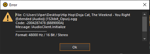

Dann kommt folgende Fehlermeldung:

Das stimmt so nicht ganz, Aimp komprimiert da nichts in DTS oder DD. Der Unterschied liegt in der verwendeten Audioengine WASAPI. Diese wird von der Soundkarte anders ausgewertet. Vermutlich ist dort auch nur Stereo eingestellt.
@Prollpower
5.1 ist eingestellt und es wird korrekt abgespielt.

Ja die kommt vermutlich weil Du den SPDIF mit irgendwas anderem (Soundkarte selbst) blockierst.
