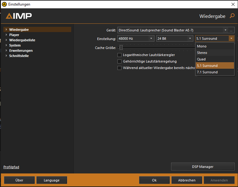

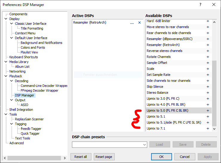

Kannst du in AIMP unter DSP, Stereo zu 5.1 aufmischen lassen?

Aber zurück zu AIMP: Diese Auswahl auf deinem Bild habe ich nicht. Das 5.1 Surround klingt allerdings korrekt nach Stereomirroring.
Dann wird AIMP das aufmischen ohne zusaetzliche Einstellungen vornehmen.

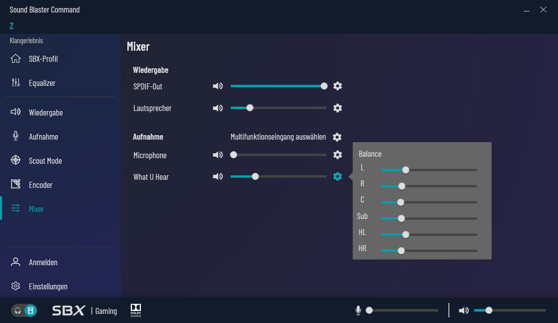

@FreedomOfSpeech
Das Gerät ist auch richtig eingestellt?
Sollte so aussehen:
Wenn das so eingestellt ist, wovon ich ausgehe, da sonst eigentlich der Mehrkanaltest von "Lautsprecher" nicht funktionieren dürfte, zieh die Pegel aller Kanäle auf 0 und dann einzeln nacheinander hoch und wieder runter. Das kann man einfach über die Software von Creative machen, siehe nachfolgendes Bild.
Falls nur über Center was ausgegeben werden sollte sieht man das und dann liegt das nicht an der Soundkarte und deren Software, sondern an der Anwendung (AIMP).
Dann sendet das Programm, wieso auch immer, nur über den Center.
Würde das jetzt erst mal Eingrenzen, dann kann man geziehlt weiter schauen.

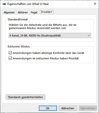

Sollte so aussehen:
[IMG]https://pics.computerbase.de/forum/attachments/1140/1140956-9ac2d43a3e5a03eaab81c6a859dfe6c4.jpg[/IMG]
[IMG]https://pics.computerbase.de/forum/attachments/1140/1140957-cd67dcecdd68ca928919e88afb1942d7.jpg[/IMG]
Genau so sieht beides bei mir aus. Habe die Lautstärkeregler einzeln runter/hoch geregelt, keine Änderung.
Wenn alles auf Stereo steht, dann kommt beim Test auch der Satz "Lautsprecher rechts" auch aus dem linken und umgekehrt. Es ist kein 5.1 Problem an sich. Da ist vermutlich was durcheinander gekommen beim switchen zwischen XFi für 5.1 und Realtek für Kopfhörer. Wenn ich vom Kopfhörer zurück gewechselt bin war 5.1 immer weg. CMSS-3D aus / an und es war wieder ok. Diesesmal leider nicht.
