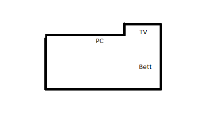

Mein Raum sieht allerdings so aus (20m²):

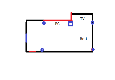

Danke soweit. Ich habe mir jetzt das TEUFEL-System bestellt. Nur wie stelle ich die jetzt optimal im Raum auf? Ich habe im ersten Beitrag ja schon angeklungen, dass ich mir Sorgen mache, ob das überhaupt möglich ist; bisher scheint der Tenor aber ja hier gewesen zu sein, dass das geht :).
Hier mal eine erste Idee von mir:
Die runden Kreise sind die Lautsprecher, das Viereck der Subwoofer. Die roten Bereiche sind Türen oder Fenster.
Ziel ist es, sowohl im Bett als auch vorm PC Surround-Sound genießen zu können.
Nur wo soll ich da den Center-Lautsprecher hinstellen/hängen? Wenn ich den auf den Subwoofer stelle, wird es ja immer entweder zu weit links / rechts sein, oder? Oder muss ich den je nach Mediengerät (Bett / TV) immer wieder verschieben?
lG
Beides wirst du nicht hinbekommen. Musst dich für einen Bildschirm entscheiden.
Kannst du bei dem Teufelsystem die Lautsprecherabstände mit angeben?
Dadurch, dass du die Lautsprecher unterschiedlich weit entfernt zu dir aufstellst, wirds halt ohne Delay auf den näheren Lautsprechern kein gutes Surrounderlebnis. Und die Abstände sind schon recht hoch wenn ich mir die Bettposition ansehe.

Also sollte ich auf die PC-Integration verzichten und die Lautsprecher ausschließlich um mein Bett aufstellen? Oder wird es selbst dann kein gutes Surrounderlebnis? Wenn es mit dem Raum generell nicht geht, schicke ich es direkt wieder zurück..
Das hat auch was damit zu tun. Du brauchst einmal nen Delay, um die Laufzeitunterschiede des Schalls auszugleichen und dann eben noch die Lautstärke für jeden einzelnen Lautsprecher.
Unser Gehör nimmt selbst kleine Laufzeitunterschiede wahr. Deswegen kann es sein, dass der Surroundeffekt nicht so gut kommt, wenn du die Unterschiede nicht ausgeglichen hast.
Ich habe bei meinem AVR mal mit und ohne Delay verglichen und gemerkt, dass es für mich angenehmer und wirklicher klingt.
Ich hatte ein ähnliches räumliches Problem wie du, wenn auch nicht ganz so ungünstig. Da hat mir ein AVR mit seinen Einstelllungs- und Einmessmöglichkeiten sehr geholfen ein gutes Ergebnis zu erzielen.
Ein Gesamtsystem kann da nicht mithalten.
Verzichte auf PC und richte alles nach dem TV aus.
Die Teufel würde ich trotzdem mal auspacken und testen.

1 Ich sehe in dem Raum weniger Probleme für ein 5.1 System. Es ist halt die Frage, wo Deine Hörposition ist und wie Du es diesbezüglich aufbaust. Was nicht geht ist, wenn Du mehrere verschiedene Hörpositionen hast (Bett und vor dem PC), das klappt so nicht. Aber vor einem Bildschirm mit einer Hörposition sehe ich keine Probleme.

Genau, es ist das Teufel Concept E geworden. Ich benutze es nur für Bett <-> TV, habe aber zuvor das Zimmer etwas umgestellt; sowohl TV als auch Bett stehen jetzt etwas weiter von der rechten Wand weg, sodass ich die Lautsprecher gleichmäßig verteilen konnte.
Absolut, ich finde es toll. Habe dafür durch ein Angebot 320€ gezahlt, ist meine erste echte Anlage. Klar, dass ich da erstmal grundsätzlich begeistert bin. Für die nächsten Jahre, d.h. während meines Studiums, reicht das definitiv. Und danach ist jetzt schon klar: Es wird viel Geld in guten Sound gesteckt. ;-)
