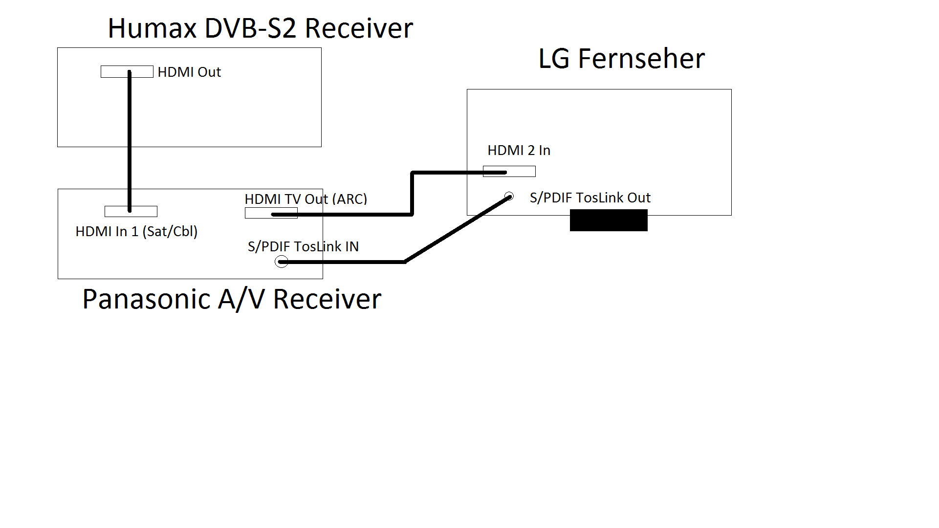

Ich bin anscheined zu blöd das alles zu richtig zuverkablen und einzustellen.§stunden probiert funktioniert nicht.Nur mit meinen Jetzigen Setup funktionierst.Raste hier noch bald aus
Okay dann geb ich mir mal Mühe bei einer sehr ausführlichen Erklärung ;)
Zuerst zu den Kabeln. Das Bild sollte eigentlich selbsterklärend sein:
Wichtig für HDMI-CEC und 3D ist, dass das HDMI-Kabel vom Panasonic Receiver zum Fernseher HDMI 1.4a kann. Vom Humax DVB-S2 Receiver zum Panasonic Receiver kannst du auch ein älteres HDMI-Kabel nehmen, es muss aber mindestens 1.2a sein. Die Kabellänge sollte 5m pro Kabel nicht überschreiten um Fehler bei der Schirmung zu umgehen.
Falls du dir unsicher bist, was du für Kabel hast --> Amazon Basic HDMI Kabel Doppelpack (besteht aus zwei HDMI 1.4a Kabel einmal 0,9m (für Humax Receiver) und einmal 5m (für Anschluss an TV))
Das optische Kabel vom Fernseher zum Receiver ist optional! Ich würde es anschließen für den Fall der Fälle, dass du irgendwelche Smart-TV Inhalte oder den MedienPlayer des TVs nutzen willst. Der Fernseher unterstützt ja leider keinen AudioReturnChannel (ARC), daher ist dieses Kabel dafür notwendig.
Ich beziehe mich nun auf dieses deutsche Handbuch vom LG 42LW4500.
Audioeinstellungen am Fernseher:
Beginnt in der Anleitung auf S.73 :
Digitaler Ausgang --> auf "Automatisch" einstellen
TV-Lautsprecher --> auf "Aus" einstellen
DTV-Ton-Einstellungen --> auf "Automatisch" einstellen
Mit diesen Einstellungen sind die TV-Lautsprecher deaktivert. Alles was an Ton vom Fernseher wiedergegeben wird läuft über den SPDIF-Ausgang an die Anlage. D.h.: Anlage aus --> kein Ton
Audioeinstellungen am Panasonic A/V Receiver
In den Einstellungen unter Audio folgendes vornehmen:
Dynamikbereich-Kompression --> auf "Auto"
Digitaler Audioeingang --> auf "Aus" stellen
Downmix --> sollte auf "surround-codiert" stehen
Hohe Klangklarheit --> auf "aktivieren"
In den Einstellungen unter TV/Geräteanschluss folgendes vornehmen:
HDMI-Audioausgabe --> Auf "Aus"
VIERA Link --> Anschalten , in den Untermenüs so einstellen wie das automatisch An/Aus-Schalten gewünscht ist.
Für HDMI-CEC am TV (SimpLink bei LG)
Simplink-Taste auf der Fernbedienung drücken
Mit den Pfeiltasten auf das Auswahlfeld gehen um SimpLink "Ein"- bzw. "Aus"-Zuschalten
Kurz Warten bis alle Geräte erkannt sind.
Die Audioausgabe von "TV Lautsprecher" auf "Lautsprecher" umstellen
Damit sollte eigentlich die Tonausgabe mit dem Humax-Receiver ohne Probleme über die Anlage laufen. Falls nicht melde dich nochmal. Teste es nicht mit der Telekom-Box, da diese wie ich schon geschrieben hatte mit HDMI-Ton-Ausgabe im Dolby Digital Modus so ihre Probleme hat.
Falls dir einzelne Einstellungen unklar sind... zuerst in der Anleitung der beiden Geräte mal nachlesen, falls dann noch etwas unklar ist frag hier nach.
​Drücke die Daumen, dass alles klappt!

Keine Ursache, hoffe selbst , dass ich nichts vergessen hab und es am Ende läuft.
Dein Ebay Kabel sollte auch passen. Ich nutze selbst Kabel von 1m-3m im Preisbereich 4-10 € und die laufen alle ohne Probleme.
P.S.: Ob Sat-Receiver oder Kabel-Receiver ist vollkommen egal was du anschließt. Eigentlich sollte das Ding via HDMI sofort laufen.
es gibt keine HDMI 1.4a Kabel! Das ist Marketing!
"Standard" --> 1080p@30hz
"Highspeed" --> alles eben
"with Ethernet" HEAC Kanal mit 100mbit/s
grundlegend können aber alle Kabel alles, denn der HEAC Kanal ist bei allen Kabeln vorhanden.
daher können auch alle Kabel "HDMI 1.4a"
Schön fürs Marketing...
