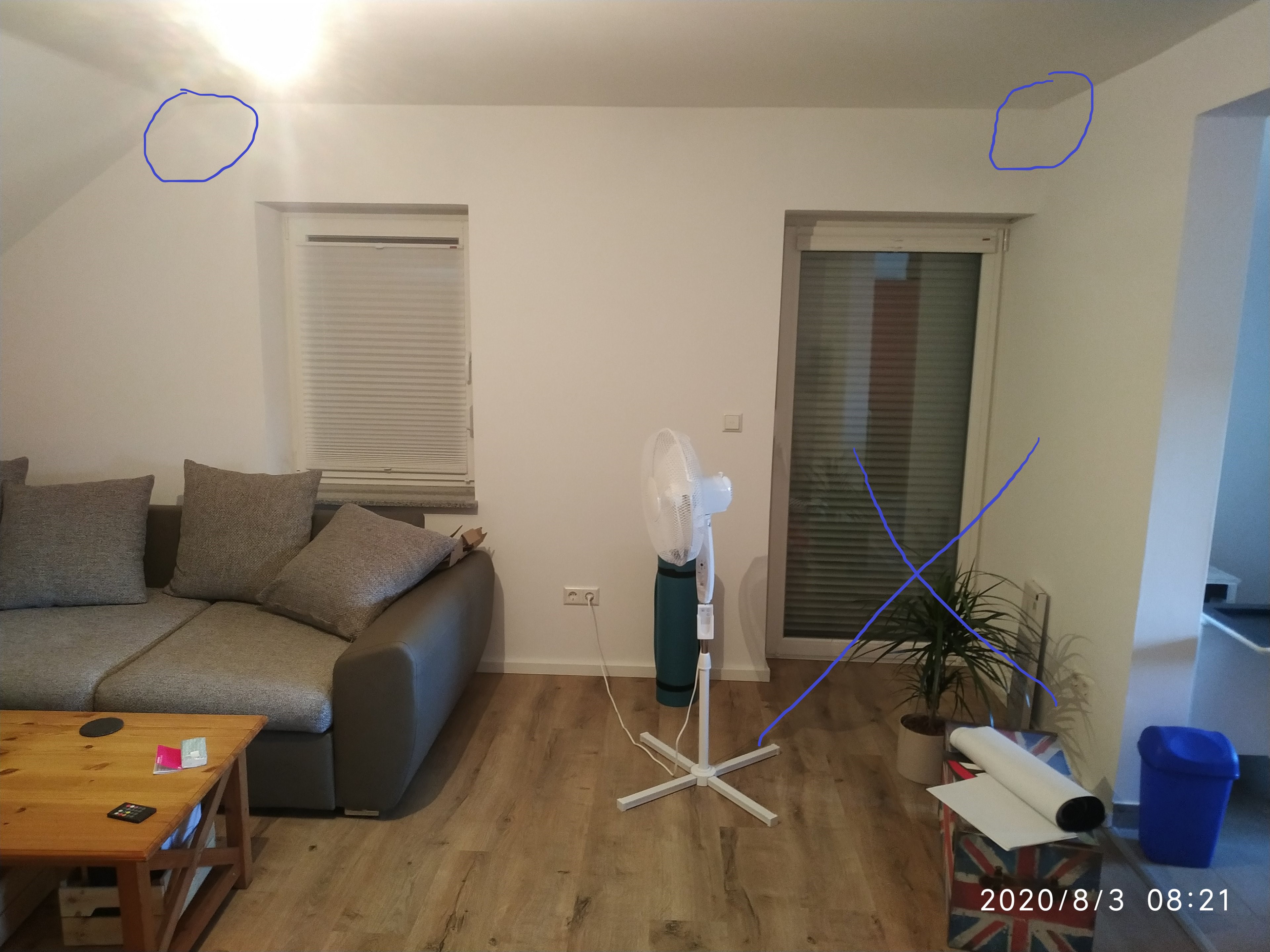

Guten Tag liebes Forum,
Der Umzug fand statt, die Technik funktioniert soweit einwandfrei.
Den Fernseher bzw. Receiver funktioniert jetzt auch wie sie sollen.
Nun zum Problem:
Derzeit habe ich eine 3.1 Anlage (Nubox 381 als Front, nubox cs 41 als center und als sub einen Jamo 660.
Als AVR kommt ein Pioneer lx 303 zum Einsatz.
Ich würde gerne auf 5.1 gehen, die Regierung kann sich damit sogar anfreunden.
Vermutlich werden es die Nubox 311 oder die 313. Es sei denn Dipol wären bei den Gegebenheiten besser.
Problem sind die Räumlichkeiten.

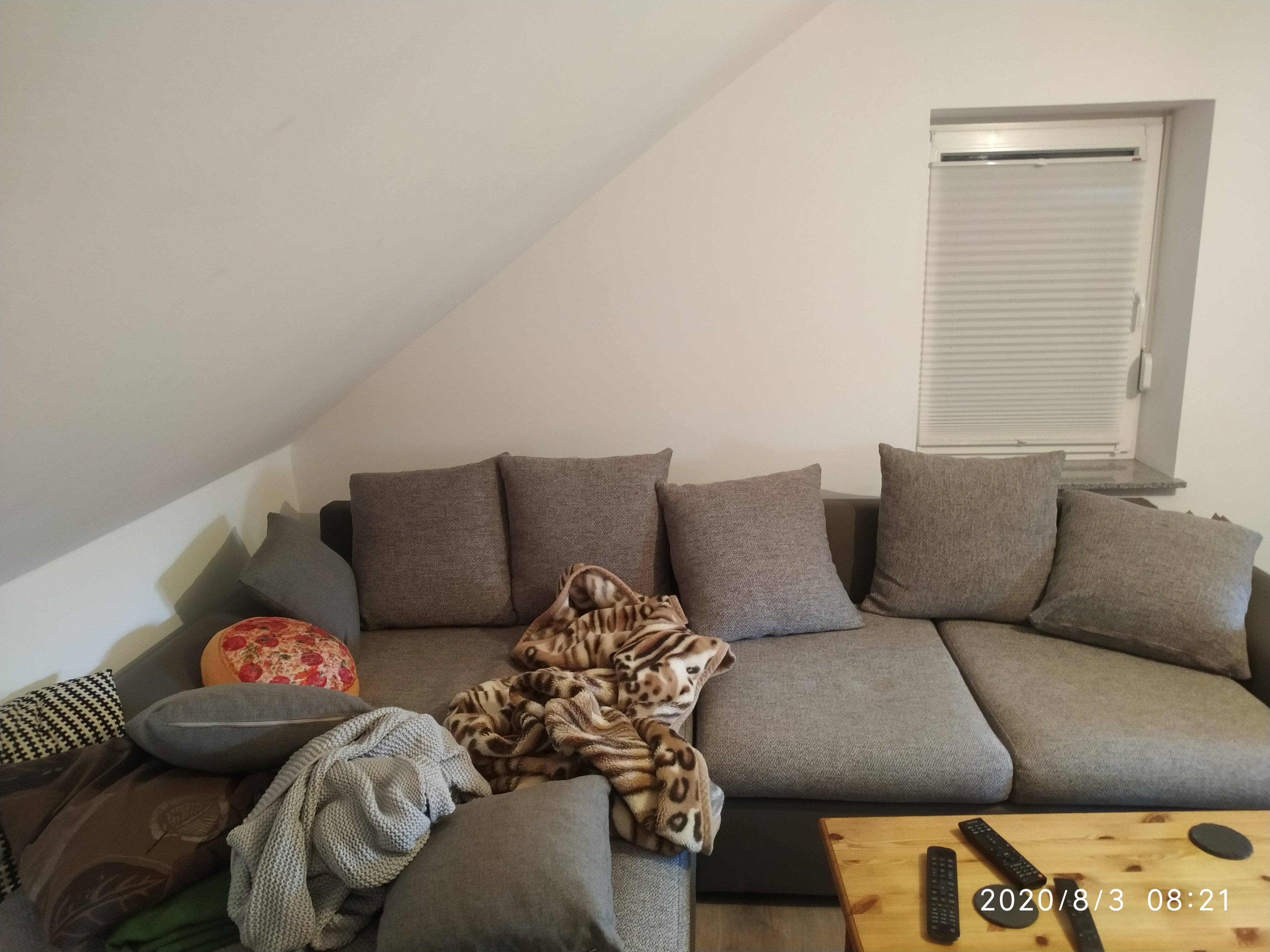

Da es eine Dachgeschosswohnung ist, hat das Wohnzimmer auf der rechten (hinteren) Seite eine Schräge. Das Sofa steht an der außenwand, so dass ein Teil des Sofas an der Schräge steht.
Das Sofa kann nicht nach vorne gerückt werden, da ich dann Probleme mit meiner Freundin bekommen würde.
Soweit kann auch nichts verrückt werden etc.
Das Sofa ist ca. 3 Meter lang, die Wand ca. 5.
Derzeit weiß ich noch nicht ganz, ob überhaupt 5.1 realisiert werden kann bzw. wie ich die Boxen überhaupt unterbringen soll.
Vielleicht habt ihr ne Idee (hoffentlich)
Als besseres Anschaumaterial sind im Anhang noch Bilder vom Wohnzimmer.
Grüße
Rumpelx3
Für 5.1 ist der Raum bzw die Sitzposition nicht gerade Ideal. Auf der einen Seite hinten kannst du auch keine Box platzieren da sonst die Türe nicht mehr aufgeht. Denke ich halt.
Ich würde sie oben an die Decke hängen. Bzw es eher so belassen wie es ist.
Ich würde die Hinteren auf 2 Ständer hinter das Sofa stellen.

Ja, ideal ist so eine Dachschränge für die Akustik nicht. Wenn, dann könnte ich mir kleine Dipole links und rechts neben der Couch vorstellen, also links im Bild diagonal in der Ecke, und rechts in gleicher Höhe in etwa da, wo das Fensterbrett aufhört. Alles andere wäre mehr als unsymmetrisch, dann doch womöglich besser bei 3.1 bleiben.

Auf jeden Fall Dipole, damit die Lautsprecher möglichst wenig ortbar sind. Und dann experimentieren. Wichtig: nach jeder Aufstellungsänderung den AVR neu einmessen lassen.

Ich hab in meiner Wohnung fast die gleiche Herausforderung. Was bei mir gut funktioniert hat war die hinteren Lautsprecher hinter der Couch auf den Boden zu legen und nach oben strahlen zu lassen. Klar die Ortbarkeit geht etwas flöten, aber fürs mitten drin Gefühl wars gut.

Ich würde in der Ecke der Couch ein kleines Brett montieren und die andere Box erstmal auf die Fensterbank stellen.
Das Brettchen sollte natürlich die selbe Höhe wie die Fensterbank haben....müsste laut der Fotos aber passen.
Zur Not könnte man die Boxen auch auf die Seite legen -> Tut dem Sound keinen Abbruch.
Dann einmessen und hoffen, daß der AVR die schrägen Wände einigermaßen ausbügelt.
P.S.: Dipole sollten immer auf den Hörer eingewinkelt werden und nicht Richtung TV, denn nur so kann der rückwärtige Lautsprecher den diffusen Schall erzeugen.
Habe selber eine an der Wand stehende Couch + Dipole (Elac Dipol 60) und das klingt ganz hervorragend....allerdings ohne schräge Wände.
