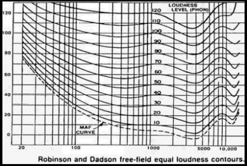

Subjektiv sollte der Bass beim konfigurieren deutlich leiser wahrgenommen werden, als die restlichen Töne, da Tiefe Frequenzen bei gleicher Lautstärke leiser klingen.
Richtiger Ansatz, ist aber auch wieder Lautstärkebhängig. Für die Interessierten mal nach Robinson-Dadson suchen (oder Fletcher-Munson) googlen, oder direkt die aktuellen Graphen von 2003 unter http://www.sengpielaudio.com/Acoustics226-2003.pdf angucken
... was der Grund ist warum nahezu alle Verstärker und AVRs eine Loudness-Funktion besitzen, um genau diesen Abfall bei geringen Lautstärken auszugleichen.
