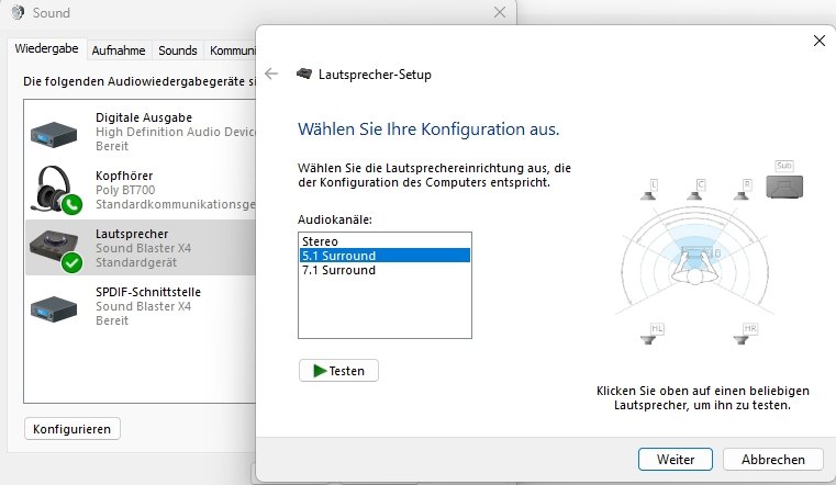

In der Windows-Soundkonfiguration musst du korrekt auf 5.1 stellen, logisch. In den Soundkarten-Einstellungen würde ich erstmal sämtliche Verschlimmbesserer und Upmixer deaktivieren - das kannst du später noch tunen, wenn notwendig. In der Lautsprecher-Konfiguration in Windows solltest du die Front-/Center-/Rearspeaker auf "klein" stellen, da diese mit tiefem Bass eh nix anfangen können.

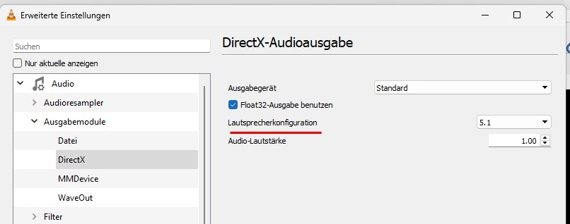

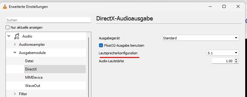

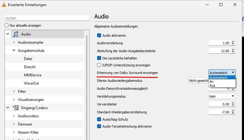

Wenn der Windows Soundtest alles korrekt wiedergibt, kannst du dich an die Einstellungen in den Playern wagen. Das wichtigste ist (und das ist bei allen Playern gleich): Bei der Analog-Übertragung gibts kein Passthrough/Bitstreaming. D.h. sämtliche digitalen Audio-Codecs werden von deinem Rechner per entsprechendem Decoder im Medienplayer dekodiert, nicht von deiner Logitech-Anlage (die kann wahrscheinlich eh nur DD(+)/DTS).
VLC sollte eigentlich alles automatisch erkennen. Das einzige was manchmal umgestellt werden muss, ist unter "Audiospur", "Audiogerät" und "Stereo-Modus" die richtige Mehrkanal-Tonspur, das richtige Wiedergabegerät (sollte eigt. immer auf "Standard" stehen, d.h. es wird das in Windows eingestellte Standardausgabe-Gerät verwendet) und beim Stereo-Modus sollte auf "Original" oder "5.1" stehen.

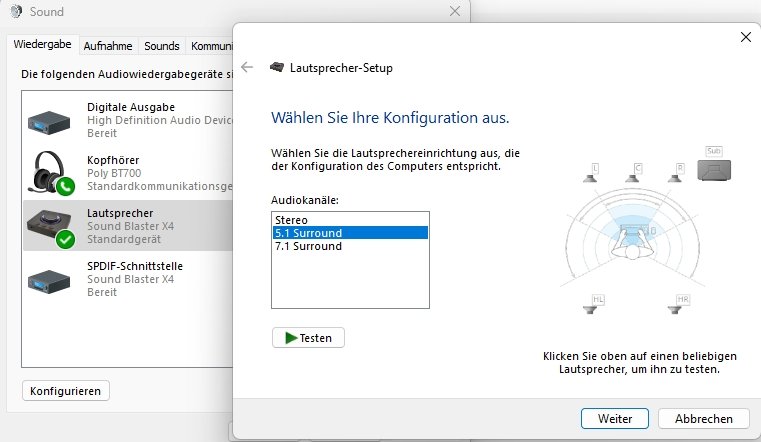

In der Windows Systemsteuerung sind die Lautsprecher auf 5.1 eingestellt.
Jedoch weiss ich nicht mehr genau, wo diese Einstellung ist mit "Lautsprecher klein/gross" einstellen.
Ich habe die Einstellung auch schon mal gesehen, das ist aber schon Jahre her :)
(siehe Screenshot 1)

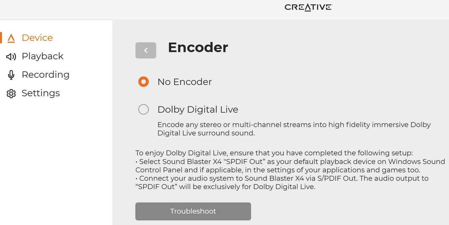

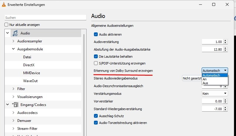

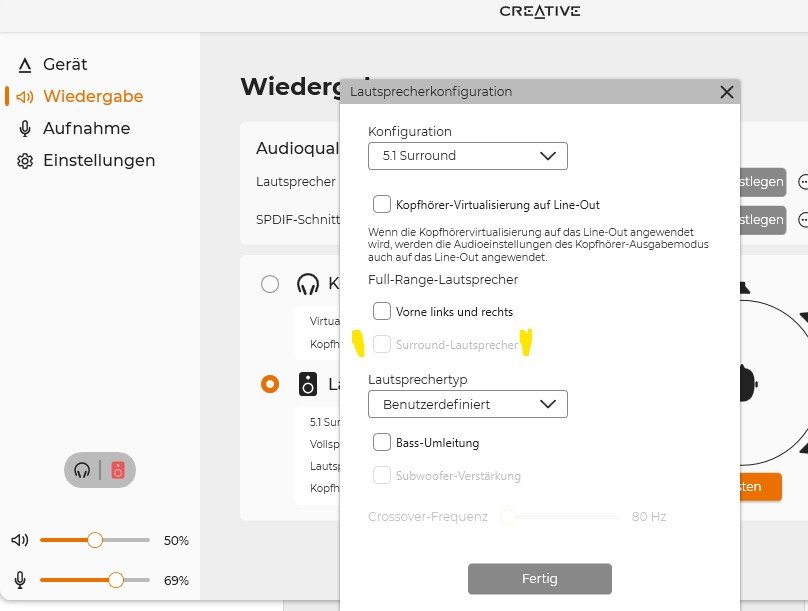

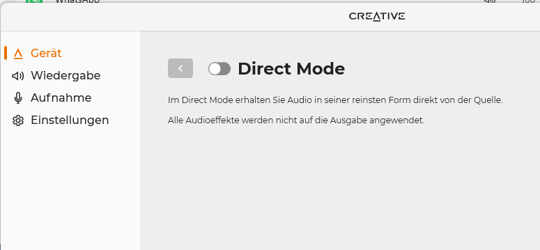

Ich habe im Forum noch diese Einstellungen hier gefunden. (siehe Screenshot 2 + 3)
Aber keine Ahnung ob man die aktivieren/ändern muss oder nicht.

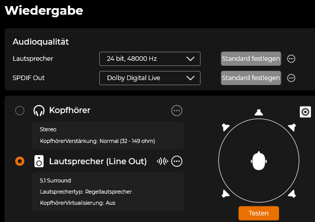

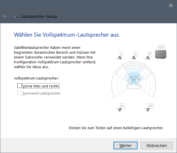

Habe noch gesehen, das es unter "Full-Range-Lautsprecher", die Option gibt, "Surround-Lautsprecher".
Allerdings kann ich es nicht aktivieren. Weiss aber nicht was "Full-Range-Lautsprecher" sind :-D
(siehe Screenshot 4)

Wie gesagt, wenn du in der Windows Soundkonfiguration alles korrekt auf 5.1 eingestellt hast, brauchst du in VLC nichts groß einstellen. Die Standardeinstellung bei der "Lautsprecherkonfiguration" in VLC ist nämlich "Windows default", d.h. VLC übernimmt einfach das Setup von Windows. Die Dolby Surround Funktion einfach auf automatisch lassen.
Das wäre in der alten Sound-Systemsteuerung bei der Einrichtung des LS-Setups.
Ich denke aber, dass die Logitech-Anlage schon automatisch die Bässe von den Satelliten entfernen wird. Kannst ja mal beide Varianten testen, ich denke du wirst keinen großen Unterschied hören.
Das ist dieselbe Funktion, wie von Windows (siehe mein Screenshot), nur dass sie diesmal von deinem Soundkartentreiber stammt. Full-Spektrum oder Full-Range Lautsprecher sind halt Lautsprecher, die ich auch tiefe Bässe wiedergeben können. Das trifft auf die Satelliten-Lautsprecher der Logitech Anlage nicht zu. Aber wie gesagt, ich glaube nicht, dass das ein großen Einfluss haben wird. Logitech wird da bestimmt entsprechende Filter schon von hause aus eingebaut haben.

Ich habe Gestern noch 1h lang Sound verglichen mit der Einstellung "Direct Mode". (Screenshot 2).
Anscheinend soll das den Sound 1 zu 1 weitergeben..
Ich habe es wirklich lange getestet, ich merke jedoch keinen Unterschied, weder bei Filme noch beim Spielen.
Wahrscheinlich ist diese Funktion nur um alle Anderen Eisntellungen "zu deaktivieren", Equalizer, Filter, Crystal Voice etc.

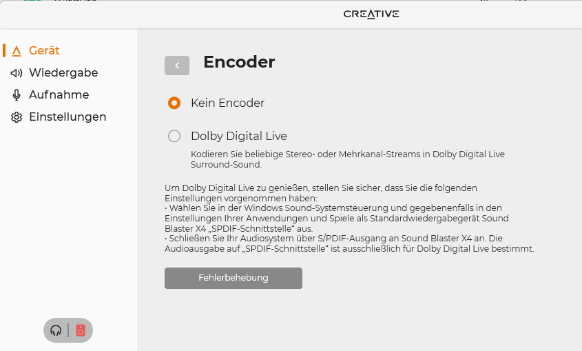

Die Einstellung "Encoder" (Screenshot 3), ist nur für Optischer Ausgang, habe ich das richtig verstanden?
So ist es.
Korrekt. Denn über TOSLINK kann man unkomprimierte PCM-codierte Audiostreams nur bis Stereo übertragen. 5.1-Audiostreams müssen für eine TOSLINK-Übertragung vorher encodiert (und vor allem komprimiert) werden und da bietet deine Soundkarte halt den "Dolby Digital Live"-Encoder an. Bei meiner Asus Xonar war es damals "DTS Interactive" (bzw. "DTS Connect", wie das mittlerweile heißt). Dabei wird der PCM-Audiostream von Windows on-the-fly encodiert und zur Logitech-Anlage geschickt. Da diese Dolby Digital dekodieren kann, dekodiert die Logitech-Anlage den Dolby Digital Stream wieder zurück in PCM und kann das dann wieder über ihren DAC, Verstärker etc. wiedergeben.
Jetzt weißt du auch, warum ich damals bei der Analogübertragung geblieben bin. Denn die On-the-Fly-Encodierung des ursprünglich hochwertigen PCM-Streams führt nunmal immer zu Verlusten (das ist eine verlustbehaftete Komprimierung).
