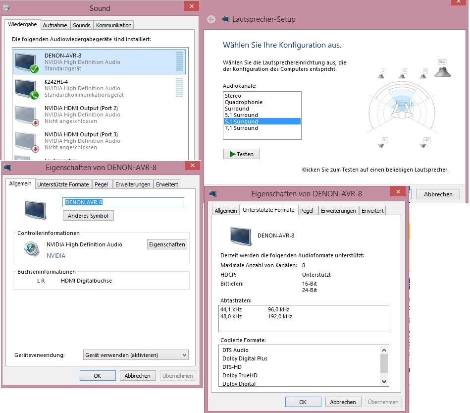

Ich habe mir vor kurzem ein neues 5.1 System aufgestellt und heute kam der Denon AVR an um das ganze auch endlich in Betrieb zu nehmen.
Nun habe ich das Problem das ich nur die beiden Front Lautsprecher zu hören bekomme, kein Bass, kein Center und kein Surround. Ich hoffe ihr könnt mir da weiter helfen...
Im folgenden mal kurz was ich bereits gemacht habe:
Die AVR wurde über HDMI an meine Geforce 970 angeschlossen und die Soundeinstellungen wurden entsprechend angepasst
Im Lautsprecher Setup ist jeder Lautsprecher funktionsfähig und wird korrekt angesprochen, das ist ja schon mal was ;)
Habe mal im Windows Media Player und VLC den AVR als Audiogerät ausgewählt und wenn ich konnte 5.1 Sound aktiviert, beim VLC gab es neben der DirectX Auswahl noch eine Dolbi Digital Einstellung... hilft aber alles nicht.
Bei spielen und beim Youtube Browsen dasselbe Problem. Weiß wer wo ich noch suchen kann?
Bin um jede Hilfe dankbar :cool_alt:
