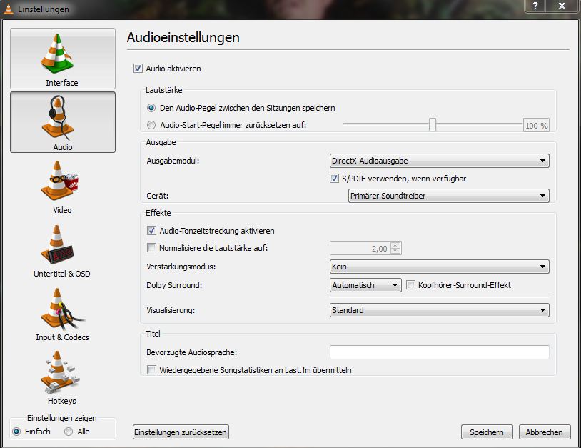

Habe jetzt eingestellt das der Player S/PDIF automatisch verwenden soll, wenn vorhanden. Das tut er auch. Aber ich höre die Stimmen der Menschen über alle LS, wie das bei originalen BluRays ja eigentlich nicht der Fall ist.

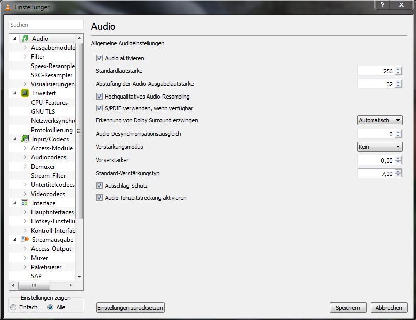

Hallo, den Haken habe ich gesetzt.
Ich poste einfach mal Screens der Einstellungen:

Ok jetzt funktionrt es, also DTS lässt sich auswählen, allerdings nur wenn ich S/PDIF verwende.
