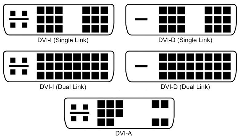

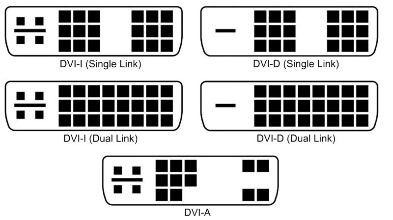

Naja, es gibt ja mehrere Arten an DVI-Steckern, also mit verschiedenen Anzahlen an Pins. Den, den ich habe unterstützt Soundwiedergabe.
Okay, alles klar dann! Gut, dass ich dann jetzt Bescheid weiß! :)
Hat nix mit unterschiedlichen Pins zu tun ...
Pins sagen nur das aus
schon recht viele Grafikkarten haben einen eingebauten Soundchip der halt Audio ausgibt ... aber auch über DVI was per Adapter auf HDMI dann den Sound weitergibt ! Das ist aber nicht genormt.
