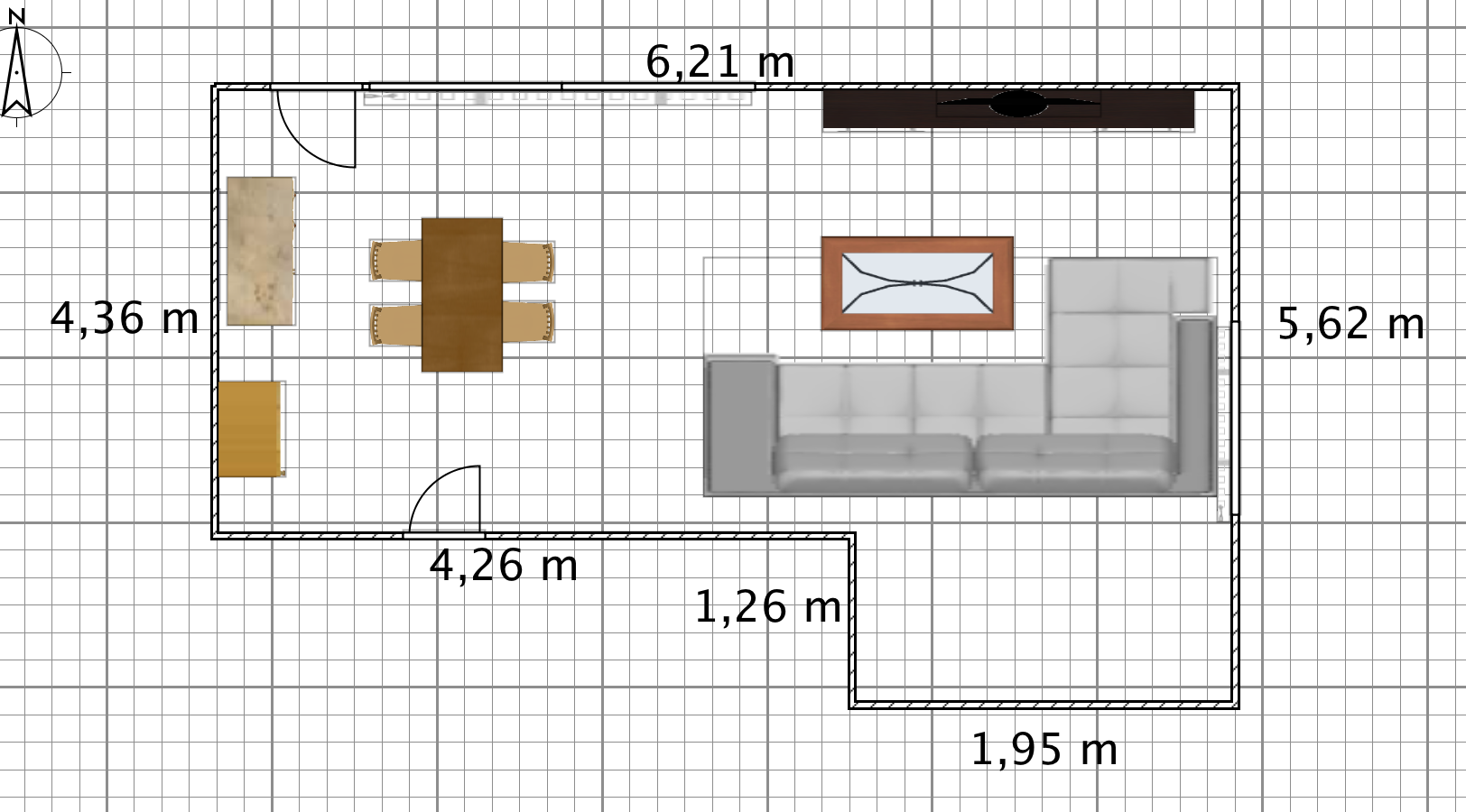

wie im Titel schon geschrieben bin ich mir unsicher was ich nehmen soll.
Aufgrund des Raumes weiß ich nicht ob ein 5.1 System geeignet wäre.
Die Soundbars mit Dolby Atmos sollen mittlerweile ja auch gar nicht mehr so kacke sein.
Vorhanden ist bisher nur ein ca. 13 Jahre alter 40 "Flachbildschirm", sprich noch kein ARC. Der TV geht hoffentlich demnächst endlich mal kaputt und kann ersetzt werden. Der aktuelle TV hat zumindest einen optischen Audio Ausgang.
Ich würde größtenteils Filme/Serien mit der Anlage schauen und sporadisch Musik darüber hören.
Wird hier schon eine ungefähre Preisvorstellung benötigt? Zur Auswahl des System wäre ich sonst in einem seperatem Thread gekommen.
Anbei noch ein Bild des Raumes mit Maßen:

Dolby Atmos hat damit nichts zu tun. Das können die decodieren, mehr aber auch nicht. In dem Sinne sind Soundbars also nicht besser geworden, in der Physik gab es in den letzten zehn Jahren keine Fortschritte die es einer Soundbar in einem normalen Wohnzimmer erlaubt hätten, eine Heimkinoanlage zu ersetzen. Und dein Wohnzimmer ist ein besonders schwerer Fall von "Soundbar geht nicht".
Ein kompaktes 5.1 Set kann man hingegen installieren. Dasselbe gilt für ein Stereosystem, das ist ebenfalls möglich und besser als jede Atmos-Soundbar.

Da würd ich eher auf 2.1 oder 2.0 gehen ehrlich gesagt, also schön ne Standbox links und rechts, ich mein Rears würden dahinterpassen aber das ist schon arg zugestellt, da würd ich nicht noch Boxen hinten hinhängen. Ich habs vom Platz her ähnlich und bin mit 2.0 eigentlich zufrieden...

Was kannst / willst du ausgeben? Ich würde in Richtung 5.1. planen, aber mit 2.0 anfangen und dann - bei Bedarf ggf. schrittweise erweitern. Wie viel Platz hast du rechts vom Lowboard? Könntest du das evt. etwas nach links verschieben, um da ein Standbox zu platzieren? Ich sehe deinen Raum nicht so kompliziert wie andere Räume, zu denen hier schon Lösungen gefunden wurden.

Selbst ein ein sinnvoll aufgestelltes Stereo-Setup erzeugt bei Dir mehr Räumlichkeit als jede Soundbar es vermag! Und gerade in so einer unglücklichen räumlichen Aufteilung wie bei Dir kann eine Soundbar gar kein sinnvolles Surround-Feeling vermitteln, wie es durch Emulation in einem akustisch idealen Raum ggf. möglich wäre, den Du aber nicht einmal ansatzweise hat... :D
Mein Tip daher: Finger weg von einer Soundbar, lieber zunächst einen AVR mit zwei kompakten Speakern und einem Subwoofer kombinieren, dann bist Du in der Aufstellung flexibler und kannst mehr experimentieren, weil Dein Raum nicht gerade ideal ist. Beim AVR auf HDMI + optischen Eingang achten. Die Speaker können dann später auf 5.1 ergänzt werden.

Rechts sind es ca. 30cm zur Wand, links kommt im selben Abstand leider direkt die Fensterbank. Kann man auf dem Bild im Anfangspost leider nicht so gut sehen.

Mein Lowboard ist 2,20m, die Nische nur 1,95m. Das Lowboard wurde vorm Einzug gekauft, sonst hätte ich das entsprechend geplant :(
