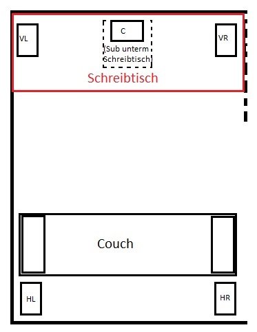

CitroenDsVier schrieb:
@gintoki: Der Raum ist ziemlich symmetrisch, sollte also kein Problem darstellen.
@ b): Meinst du wg. Verzögerungen? Es handelt sich hier um einen Abstand von ca. 4.5m von den vorderen zu den hinteren LS...
Ich meine das du dir um den Qualitätsunterschied zwischen "normaler 5.1 Soundkarte" und "gutem Focusrite" keine sonderlich großen Gedanken machen musst. Nutze einfach für alles die Soundkarte, dann musst du keine Konstruktionen bauen.
Es gibt wesentlich wichtiger Punkte zum Ansetzen, als die Soundkarte. Ein symetrischer Raum ist z.B. eine gute Ausgangsbasis, mehr aber auch nicht.
Bezüglich b) ... Phasendifferenzen, Pegelunterschiede, unterschiedliche Reflektionen. Davon ab wird es die Tiefenstaffelung "zerlegen".
