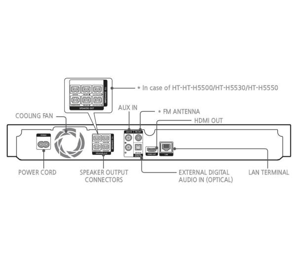

http://f00.osfr.pl/foto/4/696788683...c57e69128f6/samsung-ht-h5550,6967886837_3.jpg
(Die Anschlüsse des Bluray Players)

Für sowas kauft man sich einen AVR und nicht dieses Samsung Kinderspielzeug. Dazu dann ein 5.1 Set deiner Wahl. Kannst du es noch umtauschen ?
Wenn dein Spiel oder Musik nur Stereo ansteuert bleiben die anderen Boxen halt stumm.
Wenn über Windows alle Boxen richtig angesteuert werden, brauchst du an der Verkabelung nichts ändern, denn es funktioniert alles so wie es soll.
Du mußt den Spielen halt auch sagen, dass sie 6 Boxen ansteuern sollen.
Bei Musik mußt du dann mit einem Mischer auf mehrere Boxen hochskalieren, das kann entweder die Software die du zum Abspielen nutzt, oder dein "Verstärker" in der Regel sind das aber Verschlimmbesserer und es hört sich nachher bescheiden an.
