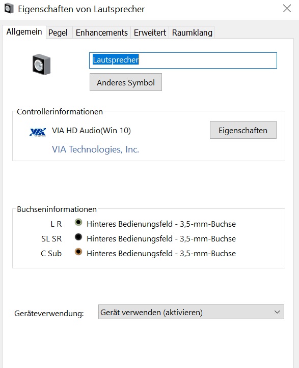

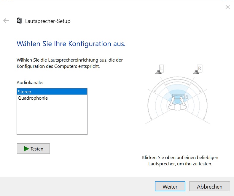

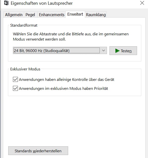

Aktuell funktioniert der Sound nur über die beiden Front-Seitenlautsprecher. Center / Sub und Rear L / R funktionieren nicht. Sound wird nur über die mittlere (grüne) Buchse am PC ausgegeben. Getestet und konfiguriert über Soundeinstellungen -> Lautsprecher Setup.

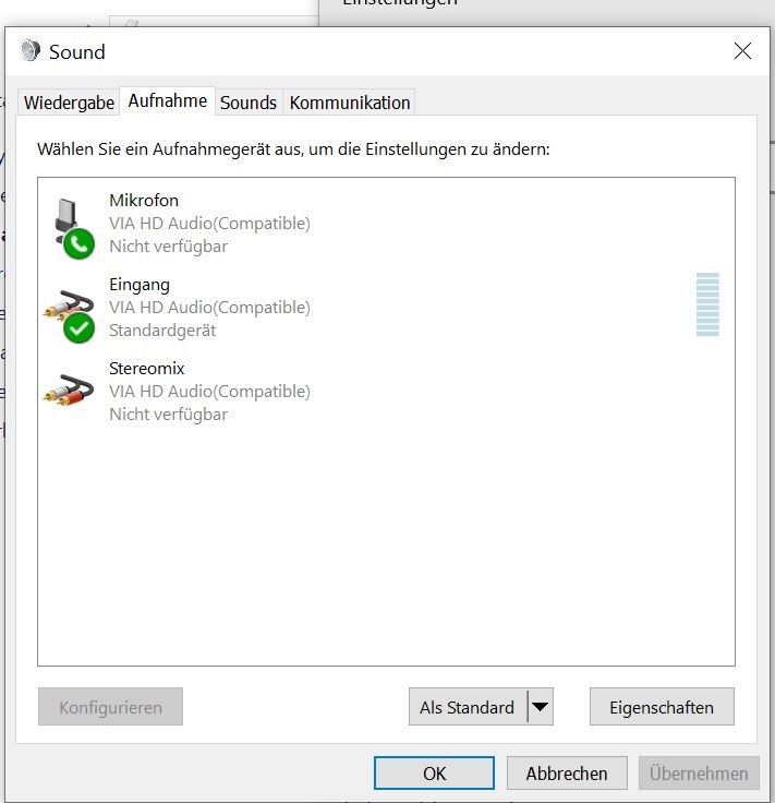

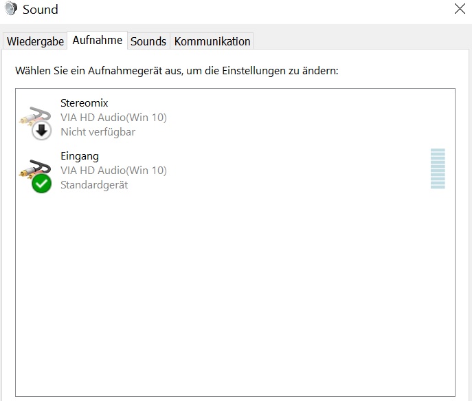

Nun habe ich diverse Male die Treiber deinstalliert und automatisch neu installieren lassen - das brachte allerdings gar nichts. Zwischendurch noch im Reiter "Aufnahme" die Geräte in verschiedenen Konfigurationen getestet. Nichts.
Zuletzt habe ich (auf einen Tipp den ich hier im Forum fand) die Klinke Stecker ausgestöpselt, alle Treiber deinstalliert, PC neugestartet. Wollte dann erst auf 5.1 einstellen und erst dann die Klinke einstecken. Nun taucht allerdings in meiner Geräteliste auch noch ein "Headphone" auf, dass auch über HD Audio läuft. Woher das plötzlich kommt kann ich mir nicht erklären (außer den drei Klinke Steckern von der Anlage ist nichts eingesteckt. Headset auch nicht).
Zur gleichen Zeit war und ist es auch nicht mehr möglich in der Konfiguration die 5.1 Option auszuwählen. Es stehen nur Stereo und Quadrophonie zur Verfügung. Bei Quad auch nur die vorderen zwei Außenlautsprecher am döngeln.

Hier noch ein paar Bilder dazu.

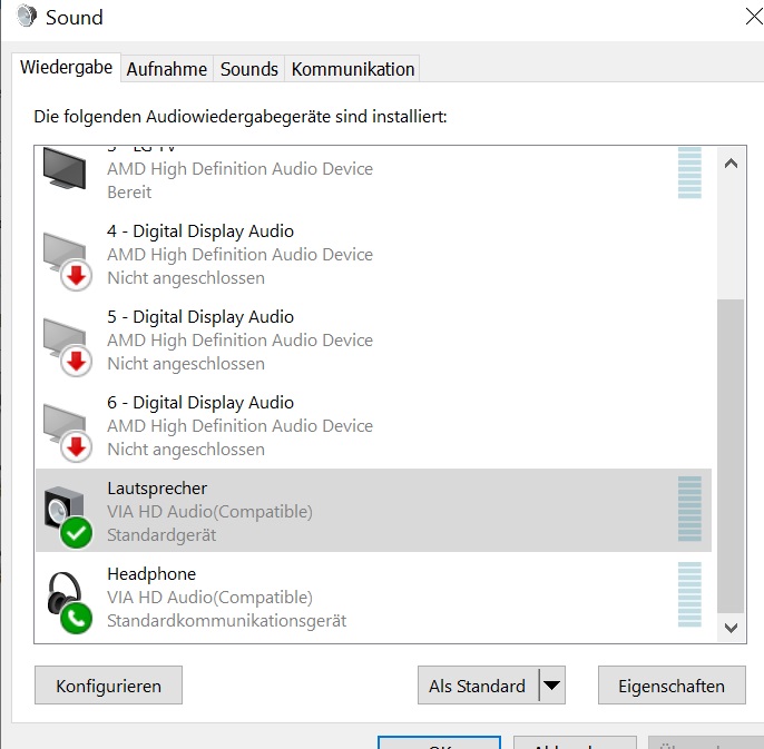

Damit ist nun zumindest wieder die Auflistung der "Headphones" weg (was mich beruhigt). Außerdem ist jetzt unter Konfiguration wieder 5.1 Sound einstellbar. Funktionieren tut das allerdings immer noch nicht (weiterhin nur die beiden FL + FR Lautsprecher, die im Test Sound ausgeben).
Hier nochmal ein paar Screenshots der aktuellen Konfig.
