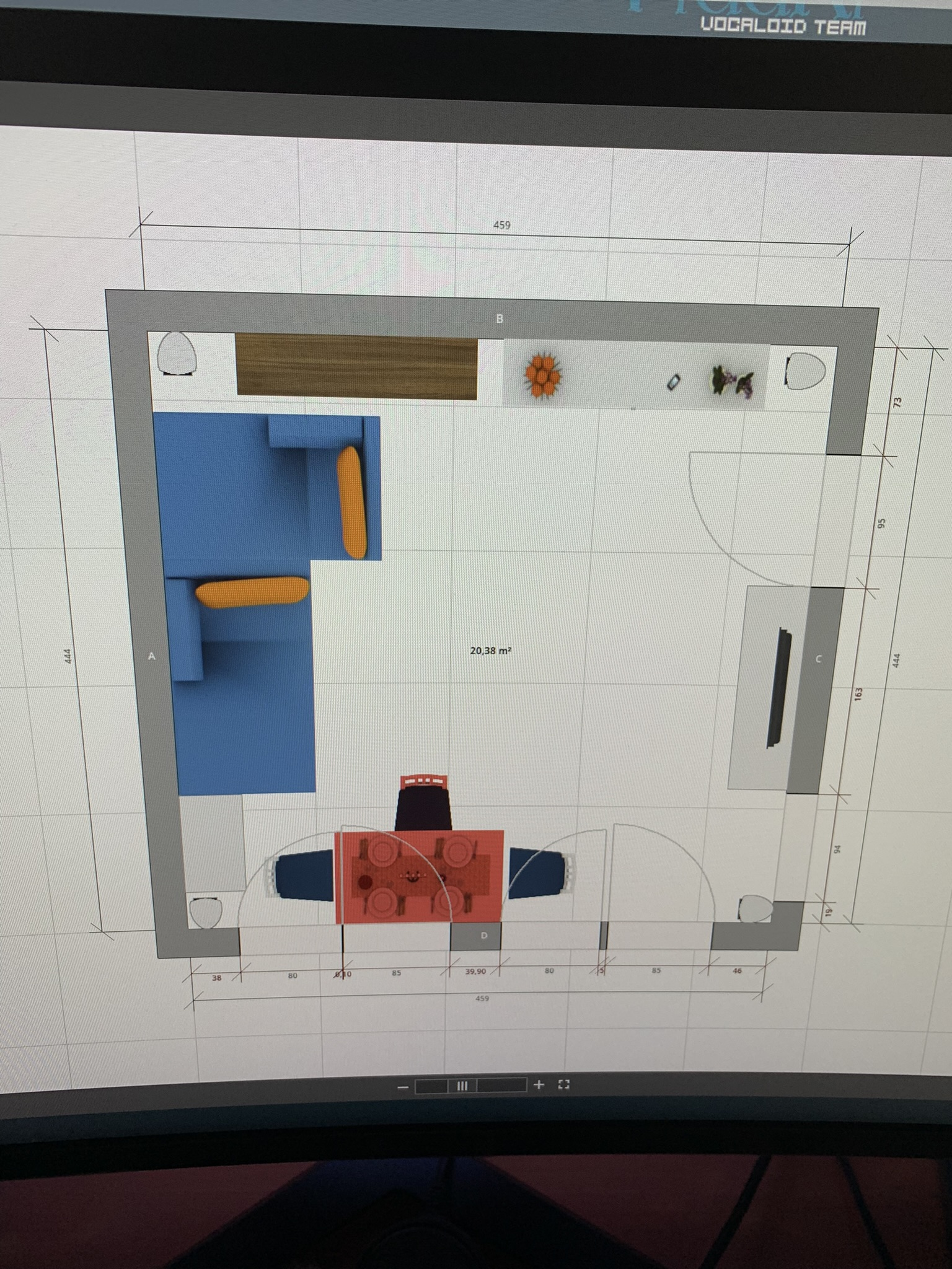

Ich bin gerade umgezogen und das neue Wohnzimmer ist leider fürchterlich schlecht geschnitten.
Aktuall habe ich einen Denon AVR-X1200W und ein 5.1 System von Magnat (relativ schlanke, Aluminium Boxen + Subwoofer). Diverse Konsolen, NVIDIA Shield usw. waren an den Denon angeschlossen und dieser war dann über ein HDMI Kabel mit dem 65" Philips verbunden.
Ist alles schon etwas in die Jahre gekommen aber ich wollte nicht unbedingt Geld für etwas neues ausgeben. Nun ist es aber mit den Kabeln für die Lautsprecher hier etwas schwierig und auch für die Boxen ist kaum Platz. Noch dazu ist ein Lautsprecher hinter der Tür, d.h. die müsste immer geschlossen sein.
Ich hatte noch eine Soundbar aber können die mithalten mit so einem System? Gibt es auch welche die Airplay (Apple) unterstützen? Ich bin im Moment leider ohne Internet hier und Handy Empfang ist extrem langsam, so dass selbst Amazon aufrufen eine Geduldsprobe erfordert.
Geplant war es ungefähr so ähnlich. Sofa muss noch bestellt werden aber man sieht schon, die beiden rechen Lautsprecher stehen halt suboptimal und da ich die Kabel in einem Kabelschacht über der Sockelleiste leiten muss, müssen 3 Kabel vom TV-Schrank erst einmal über die Tür und dann durch den ganzen Raum bis nach links unten. Was ich auch nicht bedacht hatte, da sollte noch ein Bücherregal hin, aber das würde dann den Lautsprecher ebenfalls verdecken.
Daher die Idee mit der Soundbar. Allerdings habe ich gerade einen neuen TV Unterschrank gekauft (IKEA BYAS, noch nicht aufgebaut) da die Wand nur 1,60m breit ist und mein alter TV Unterschrank (IKEA Besta) mit 1,80m zu breit ist. Der TV wird vorerst auf der TV-Bank stehen, aber ich könnte auch eine Wandhalterung besorgen. Die Vormieterin hatte ihren TV auch dort an der Wand.
Was würdet ihr empfehlen? Beim 5.1 System bleiben? Subwoofer ist auch noch nicht eingeplant - keine Ahnung wo ich den unterbringen könnte, oder auf eine Soundbar wechseln?

@Falc410 Ich hab mir mal dein Bild genauer angesehen. Meiner Meinung nach kannst du 5.1 fast knicken (zumindest gute Ergebnisse damit zu erzielen).
Zu deinen Fragen. Die Nubert Soundbars haben nen extra Ausgang für nen Subwoofer. Allerdings sehe ich nicht wo du den gut platzieren kannst. Ich würde hier (Budget vorausgesetzt) die Nubert AS-3500 anschauen. Die hat 2 Basstreiber im Boden der Soundbar eingebaut. Hier zu sehen https://www.nubert.de/images/products/nupro/nupro-as-3500-schwarz-untersicht-subwoofer.jpg
Das finde ich jetzt nicht, die Rears stehen schon richtig und arbeiten mit den Reflexionen der hinteren Wand.
Man könnte das Sofa noch ein wenig vor rücken, schon 5cm reichen dann wird es noch besser. Schaut bei mir ähnlich aus, außer das meine Lehne noch schräg ist und ich deswegen am Boden hinterm Sofa mit den 5cm schon 15cm Platz habe, dass reicht schon für 7.1, mit Boxen die vom Boden aus hinter dem Sofa nach oben strahlen.
Eine gebrauchte Soundbar für über 700€ würde ich nicht kaufen, viel zu teuer. Gebraucht bekommt man da schon richtiges 5.1.
Meine 5.2.2 Anlage hat gebraucht 900€ gekostet.
Einzig das die Frontlautsprecher in den Raumecken stehen, was Bassreiche Frontlausprecher quasi ausschließt, ist nicht so pralle.
Da die Raumaufteilung einigermaßen symmetrisch ist kommt eine Soundbar damit aber bestimmt auch gut klar.
Ja die Rears gehen noch. Die Fronts meiner Meinung nach aber nicht.
