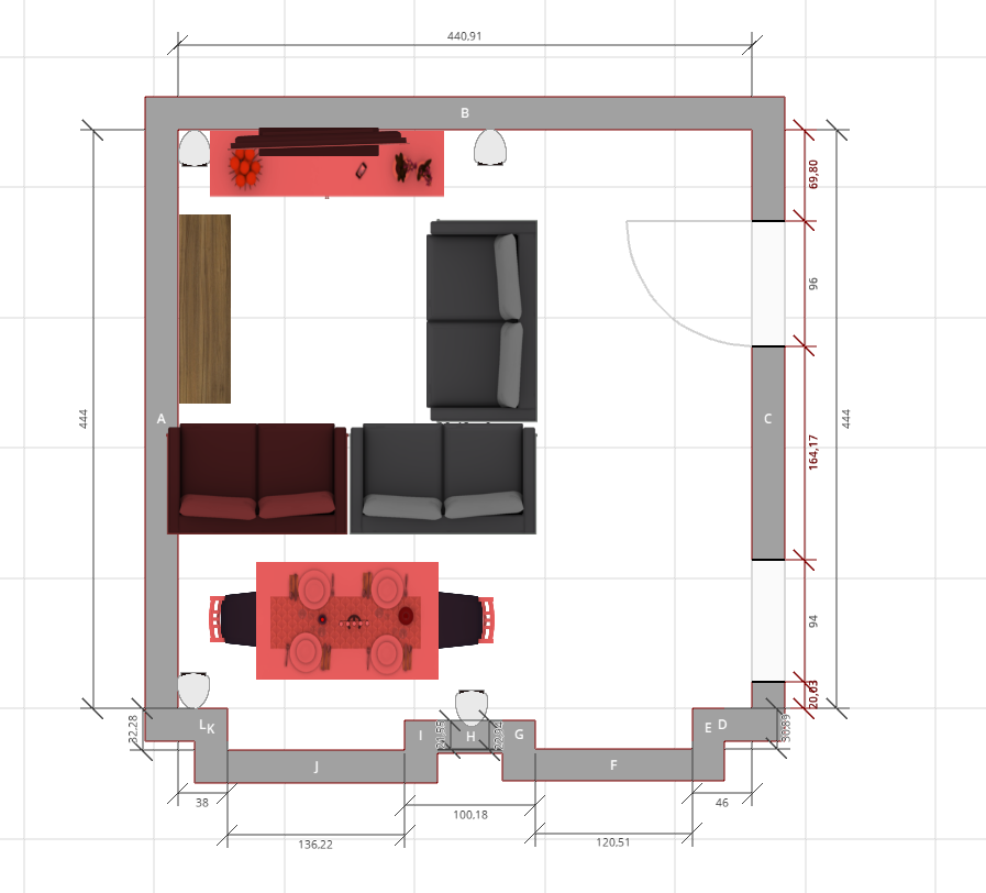

Genau dafür bin ich ja auch dankbar. Die Wohnung macht mich echt fertig. Ist schlimm wenn man sich verkleinern muss und nicht mehr weiß was man noch alles entsorgen soll.Cronos83 schrieb:War so ne Art Brainstorming, was alles machbar ist
- Juni 2006
- 7.117
Sowas hatte ich auch schon überlegt, geht aber leider aus mehreren Gründen nicht - da wäre der Balkon dann komplett blockiert. Ich hatte genau andersrum überlegt, den TV an die Nordseite - dann hab ich halt voll die Fenster im Rücken. So war es ursprünglich auch mal angedacht.
- Juni 2006
- 7.117
Ja vor Allem brauche ich ein relativ großes Sofa da, das mein Sohn dann doch öfters als Bett benutzen muss. Das alte Bett ist im Keller - wie so einiges an Möbeln. Ich glaub ich schmeiß den Eßtisch raus und wir essen dann am Couchtisch - wie früher in der Studentenbude...
Ja, der Raum ist einfach zu klein. Eigentlich hätte ich gerne auch noch 2 qm Fläche gehabt um mal meine VR Brille nicht nur im sitzen nutzen zu können....
Und abdunkeln ist so lala..halt mit Rolladen. Es ist Südseite und heute war die Wohnung schon extrem heiß. Markise gibt es nicht.
Edit: Sowas in der Art hatte ich geplant. Das Sofa sollte eigentlich ein L-Sofa mit Recamiere werden damit dort das Bettzeug verstaut wird. Es ist jetzt ein bisschen größer als in der Realität, da ich die Maße genommen habe, wenn es zum Bett umgebaut wird (dann hat man eine Liegefläche von 140x200).
Und die unteren Lautsprecher könnte ich an die Wand machen, vielleicht eben die empfohlenen - ist besser als direkt hinters Sofa zu stellen (Stolperfalle) und rechts wäre dann auch wieder Platz für die 3. Kommode.
Ich muss einfach die Tage nochmal Möbel hin und her schieben und das Sofa vielleicht mit Kreide auf dem Boden einzeichnen.

Also ich hab heute nochmal die Möbel rumgeschoben und die Outline vom Sofa gezeichnet. So wie auf meiner letzten Planung sieht es gut aus. Die Kommode links gehört eigentlich noch rechts oben an die Wand. Dann sollte alles reinpassen, selbst mit Subwoofer. Nur die Boxen hinten / unten sollte ich ggf. an der Wand montieren - sprich tauschen. Dann kann ich mein Setup mehr oder weniger erstmal behalten und spar mir auch Kabel. Muss nur schauen, dass ich nun das Sat- und LAN-Kabel von der rechten Wand rüber bekomme, aber das ist das kleinste Problem.
Falls das mit den Boxen doch scheisse klingt, kann ich immer noch eine Soundbar holen, jetzt müssen erstmal die Möbel stehen. Danke auf jeden Fall für den ganzen Input. Ich muss sagen, die Soundbars haben mich jetzt doch angefixt, allein weil da so viel kabelos geht ^^

Etwas offtopic, aber mit welchem Programm hast du diesen Grundriss gezeichnet?
