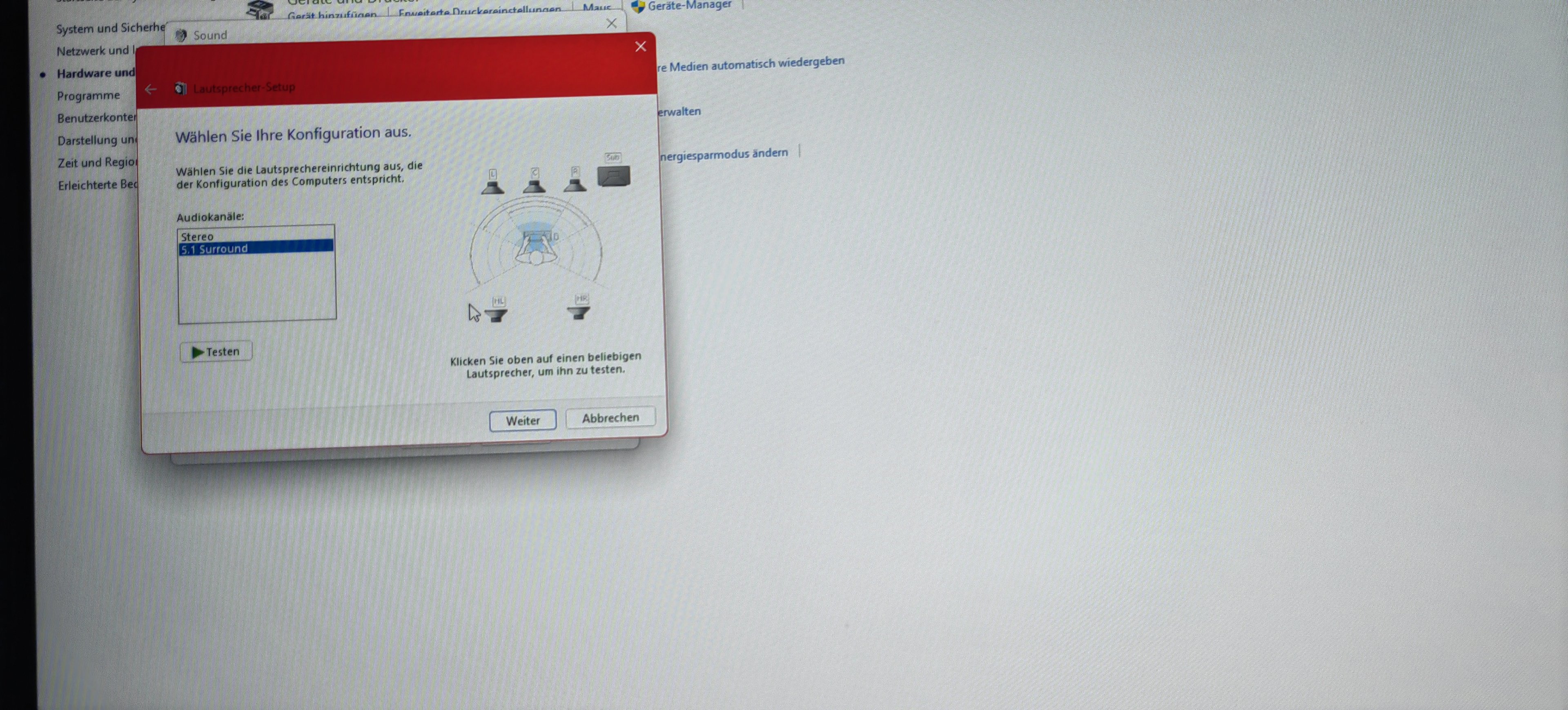

Mal in die Systemsteuerung > Sound > Lautsprecher > Konfigurieren da mal schauen ob 5.1 ausgewählt ist
Über die Systemsteuerung teste ich immer. Da ist 5.1 ausgewählt.

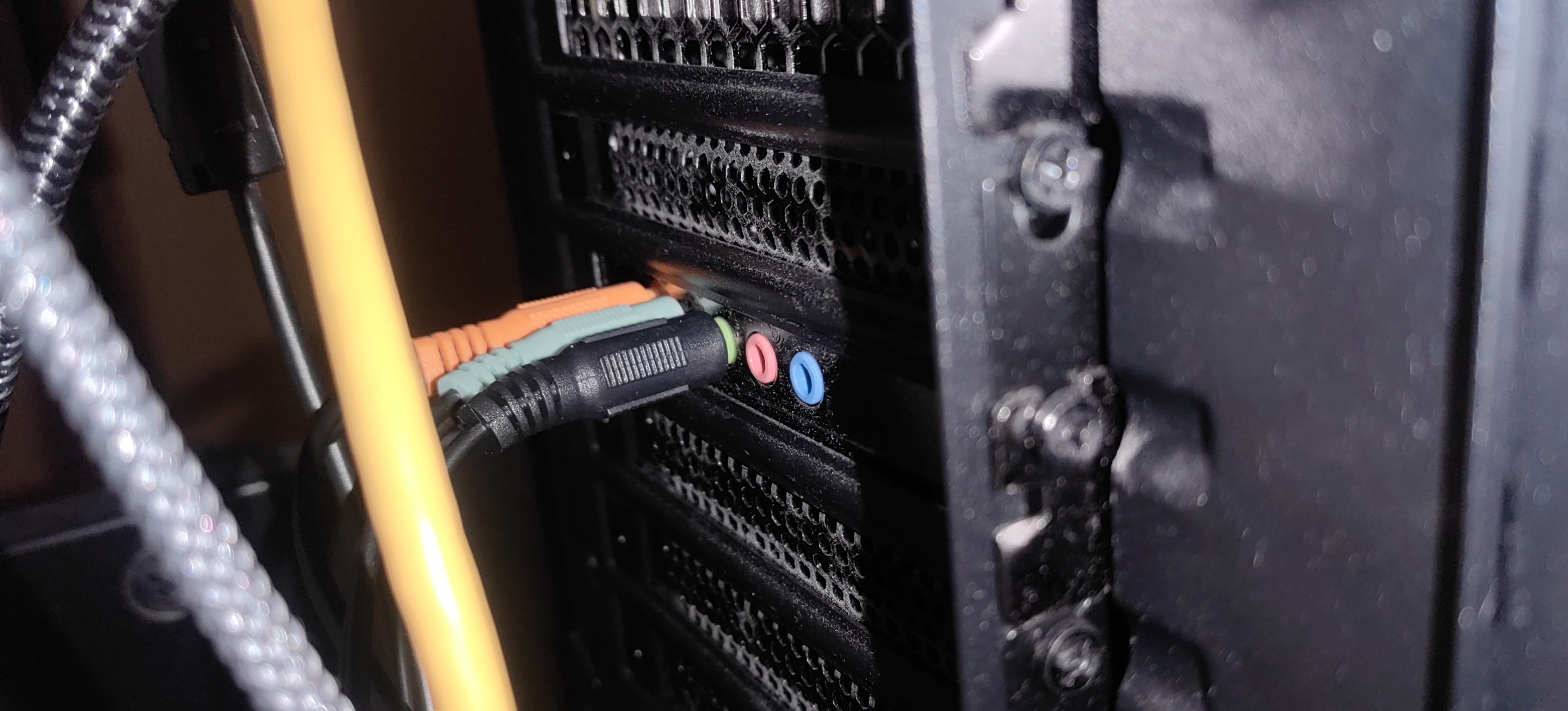

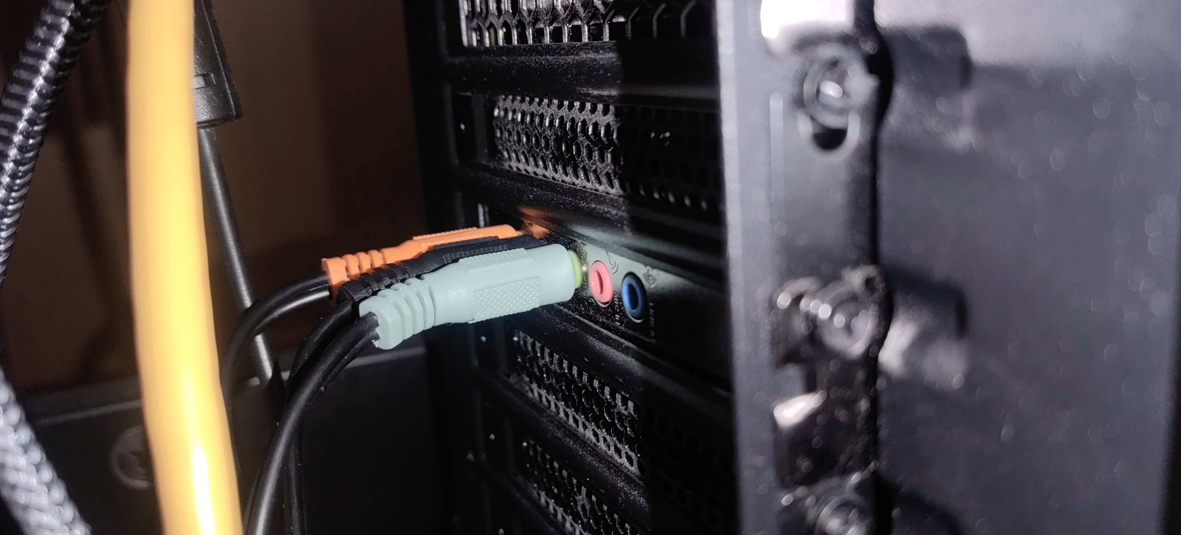

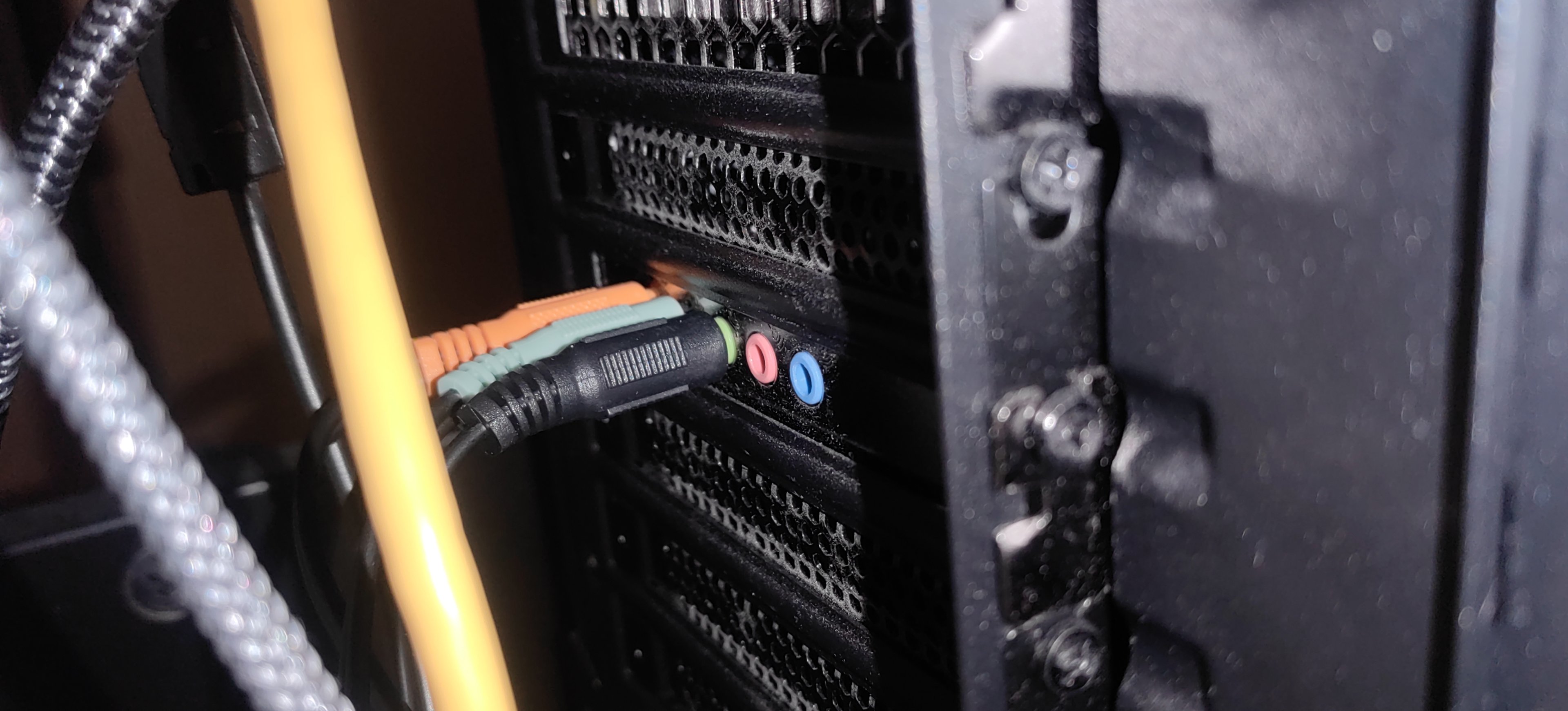

Dann war Dein Lösungsweg ja Grundsätzlich richtig. Hast Du eigentlich an dem Front Header von der Soundkarte was angeschlossen?
An der Soundkarte sind hinten am Rechner ganz normal die drei Kabel vom Sub zum PC. Orange in orange, grün in grün und schwarz in schwarz. (Die letzten beiden natürlich gerade noch vertauscht auf dem ersten Bild, auf deine Anweisung hin, habe jedoch wieder zurückgetauscht)

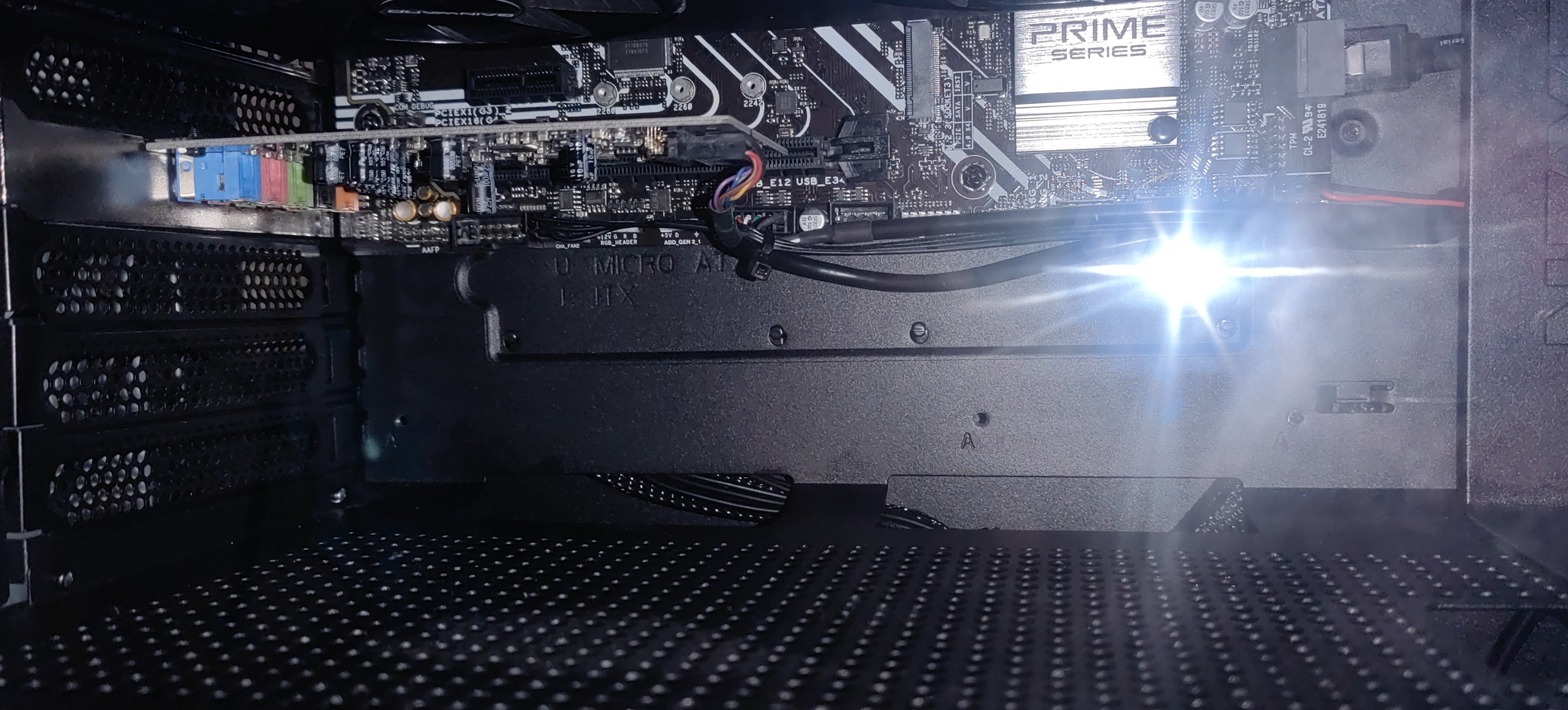

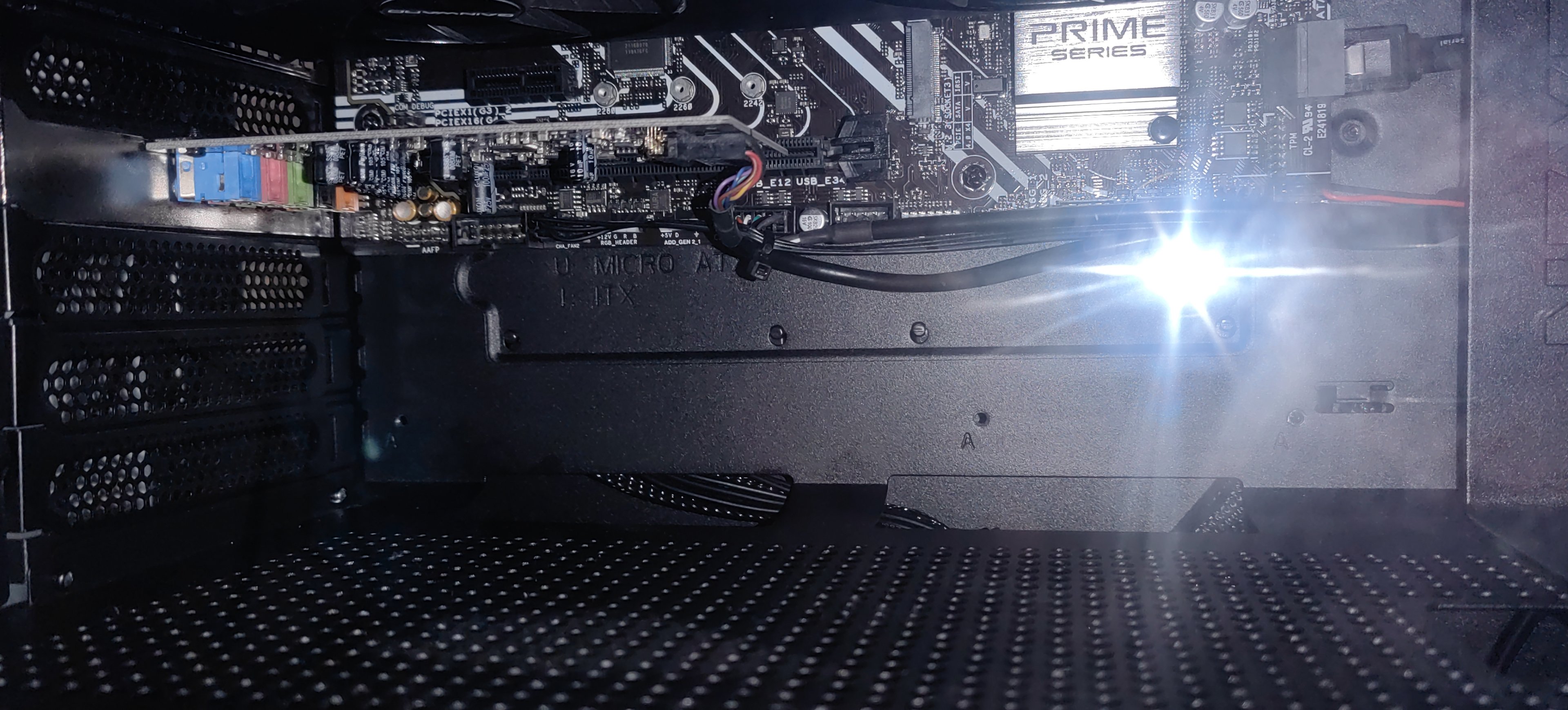

Das ist ja auch ok so. Ich meinte den Pfostenstecker auf der Soundkarte wo man das Frontpanel vom Gehäuse anschließen kann.
Sry ich bin Laie was das angeht. Habe ihn deshalb auch zusammenstellen lassen. Im innern sieht es bei der Soundkarte jedoch so aus.
Wie du siehst sind die Kabel ganz gut versteckt.

OK der Header ist angeschlossen. In der Front von Deinem Gehäuse steckt nichts, hoffe ich mal.
Mann könnte den Stecker den Du als letztes gepostet hast mal abziehen und dann nochmal versuchen.
(Rechner dazu vorsichtshalber ausschalten) Wenn das nicht fruchtet bin ich mit meinem Latein auch erst mal am ende.
