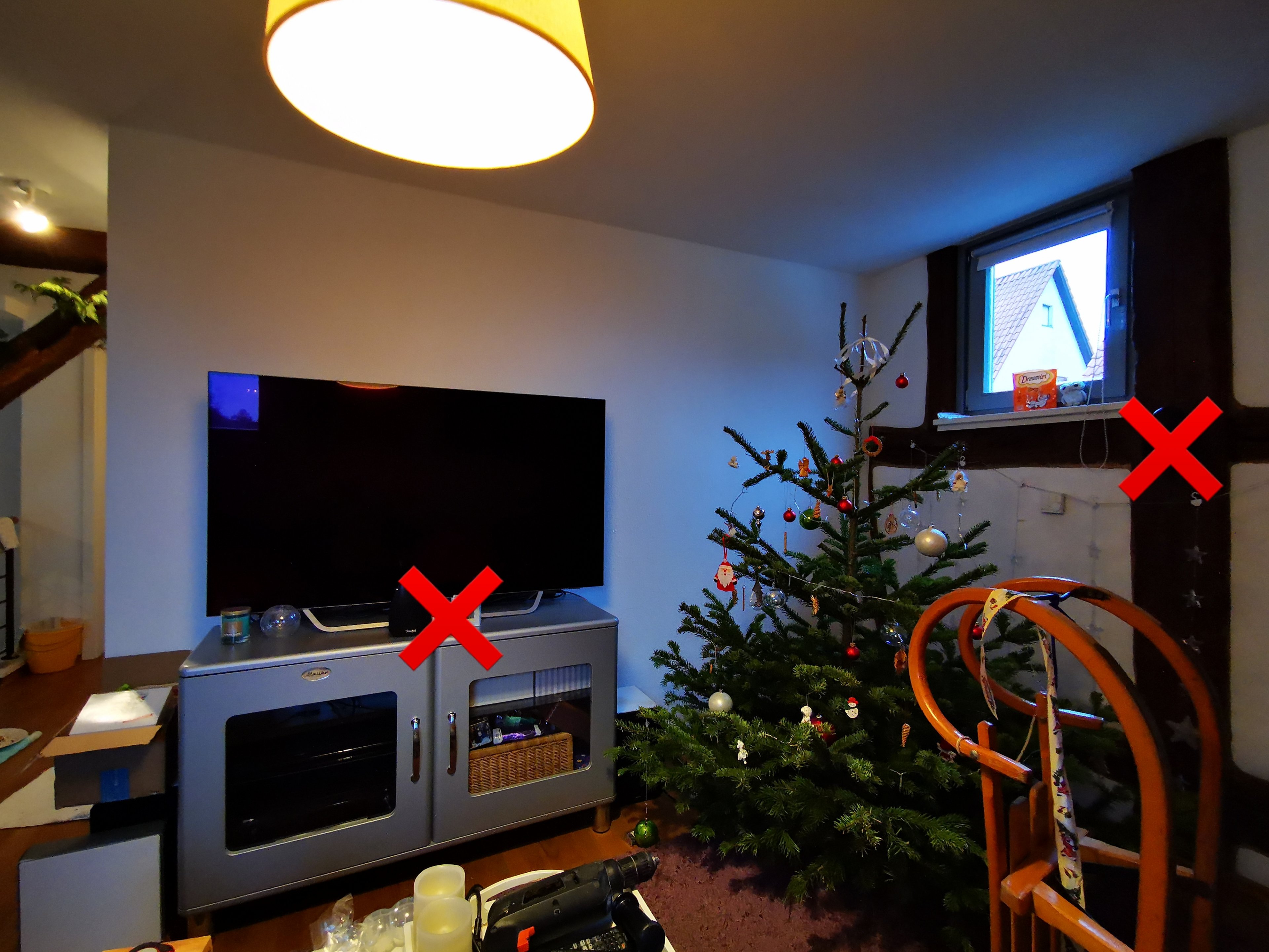

Ich darf/will in der neuen Wohnung die Wände nicht unnötig anboren (Wandheizung). Daher kommt der TV wieder auf die Kommode. Den Centersateliten des Motiv5 ragt so aber leider etwas ins Bild, was den inneren Monk in mir stört.
Zudem sind die front l/r nur sehr seitlich an Balken anzubringen, das klingt leider etwas merkwürdig. Evtl auch nur Gewohnheitssache, aber perfekt ist es nicht.

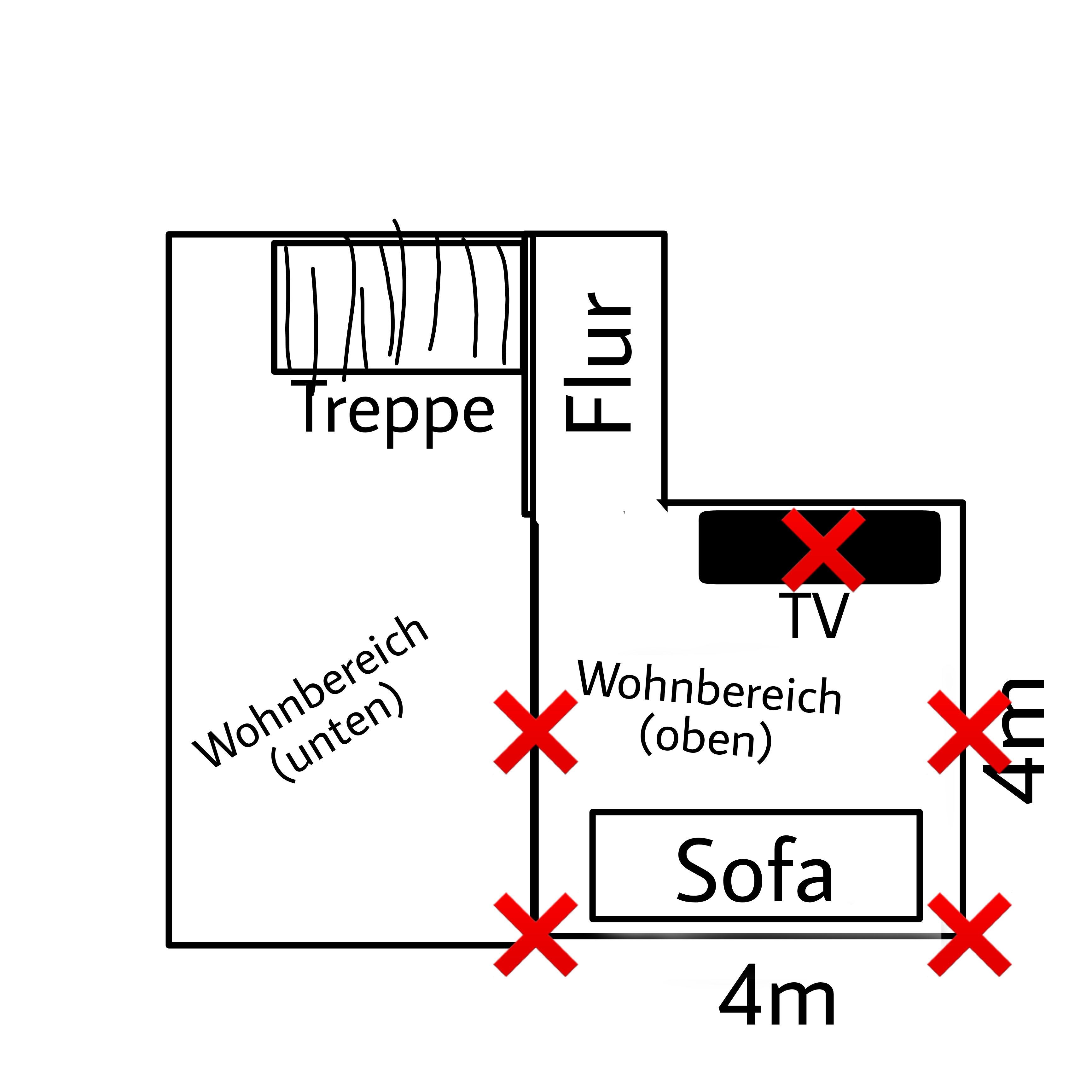

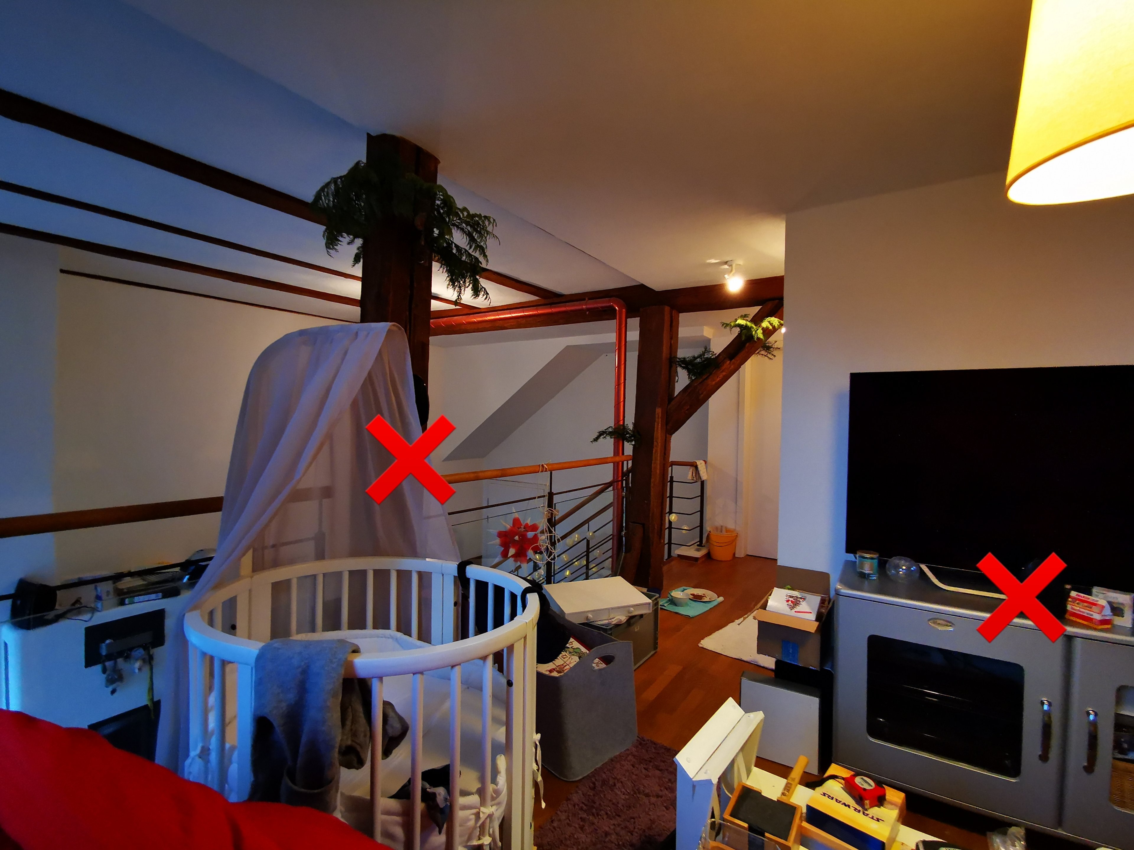

Die Wohnung selber ist jedoch nicht 0815. Der Fernseher mit Sofa befindet sich in einer Art Galerie, welche nach links offen in den unteren Wohnbereich ist. Ich hab mal versucht es mit einer Skizze und Fotos ein bisschen greifbarer zu machen.

Für eine Soundbar ist die Raumaufteilung zu versetzt, da würde ich eher auf 5.1 gehen.
Du könntest die Satelliten vom Teufel erst mal als Rears nehmen, da würde ich sogar 4 nehmen und jeweils 2 in Reihe schalten.
Ein kleiner Abstand vom Sofa zur Rückwand wäre ideal, auf die weise könntest du 2 davon von unten (hinter dem Sofa) nach oben strahlen lassen, nun wird quasi der Sachall von der Wand abgegeben.
Das funktioniert hervorragend, habe ich im Schlafzimmer hinterm Bett so ;)
Was du vorne machst ist halt die Frage. An die Balken würde ich keine Frontlautsprecher machen, eher 2 schlanke eher Säulenlautsprecher wie die Quadral Chromium Style 50 als gebraucht Ware.
