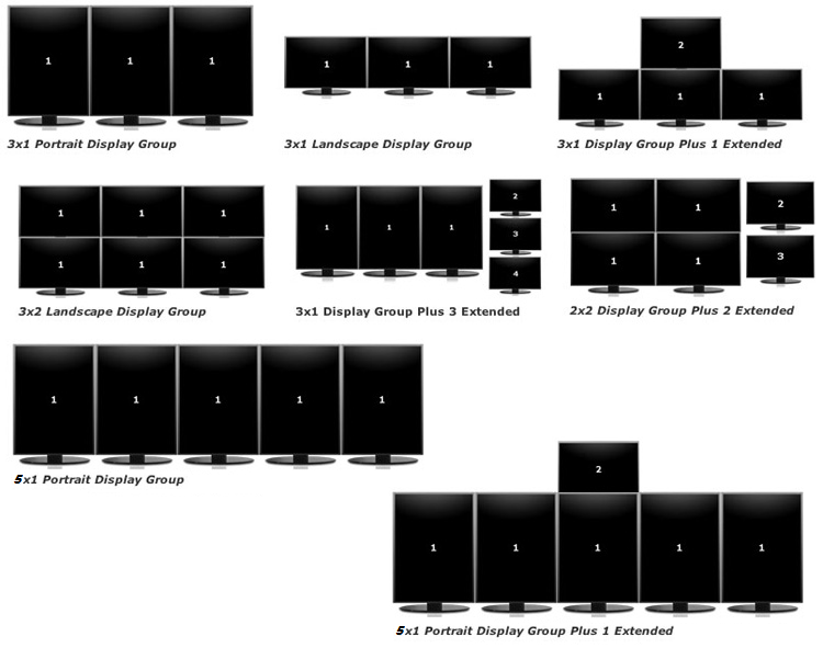

Mit 2 Vega 64 sollte der TE das auch hin bekommen. Unten Dreier Eyefinity gruppe an eine Vega, die Beiden oberen an die Andere Vega oder RX What ever
Gruppenbildung: Beim TE hieße es 3x1 Landscape plus 2 Extended / Anordnung über W10 Anzeigeneinstellung
Sollen denn überhaupt Gruppen gebildet werden (also die 5 Monitore wie zwei Monitore angesprochen werden), oder laufen die Displays einfach als ein großer Desktop, wobei es 5 einzelne Monitore bleiben? Und Dir ist bewusst, dass die Graka dann die ganze Zeit volle Pulle dröhnt, als würdest Du zocken, auch wenn Du nix machst? Viele AMDs gehen ja schon bei zwei Monitoren nicht mehr in den Idle.

Bei den 6 Ports auf der Graka wären theoretisch 6 Monitore möglich. Er will 5 ergo wäre möglich. Was aber mit nur einer Karte evtl. nicht gehen wird ist ein unabhängig voneinander agierendes 3 + 2 Setup.
Dazu müssten 3 als ein Monitor zusammengafasst werden und ob die restlichen dann als Duo oder einzeln dazu gehen sowas hab ich noch nie getestet.
Über Profile kann man verschiedene Setups für unterschiedliche Einsatzzwecke erstellen. Z.B. 3 nebeneinander zum Gamen die anderen abgeschaltet. Ein Haupt alle anderen erweitern den Desktop oder alle als einen sollte jedoch kein Problem sein.
