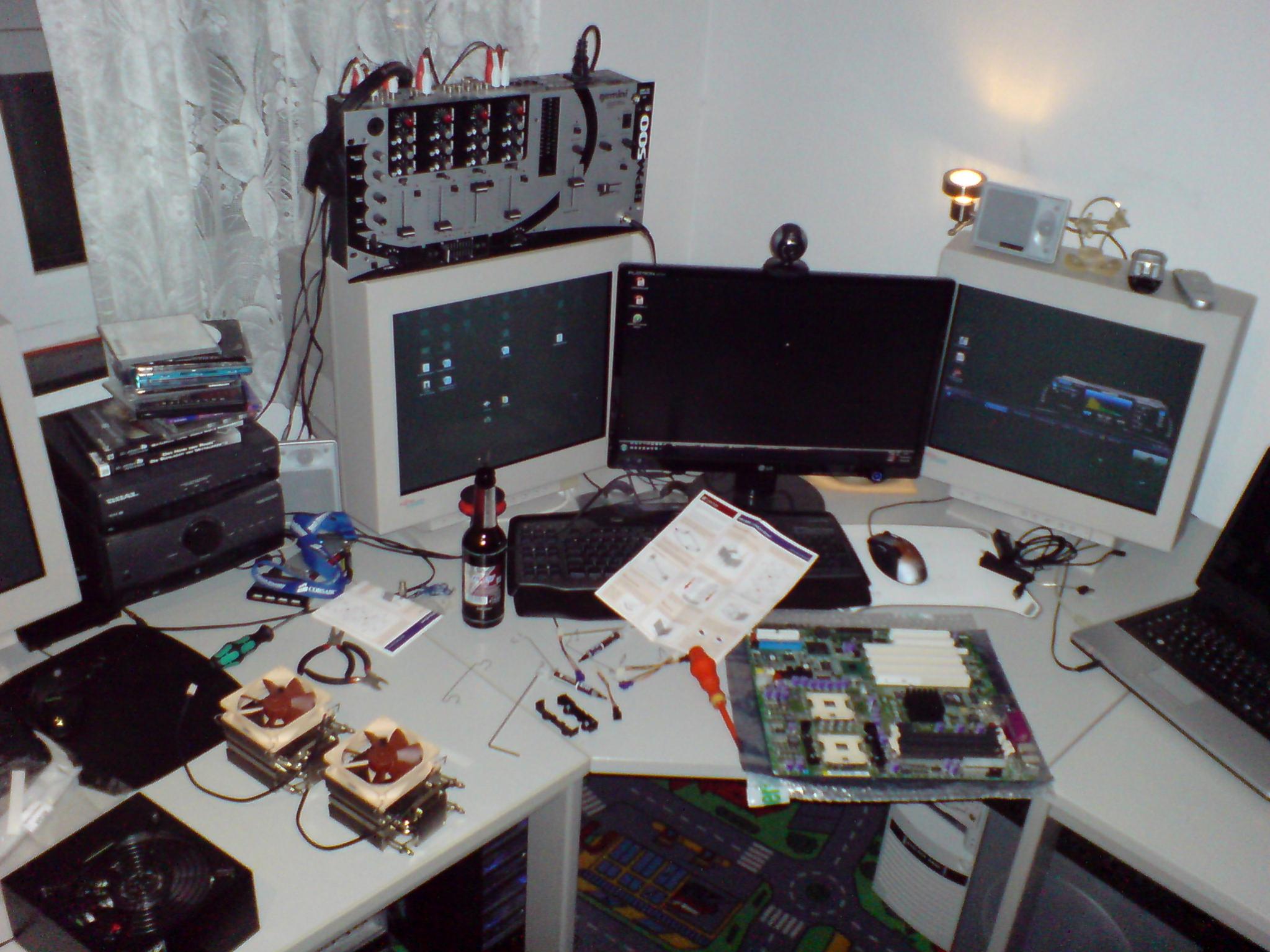

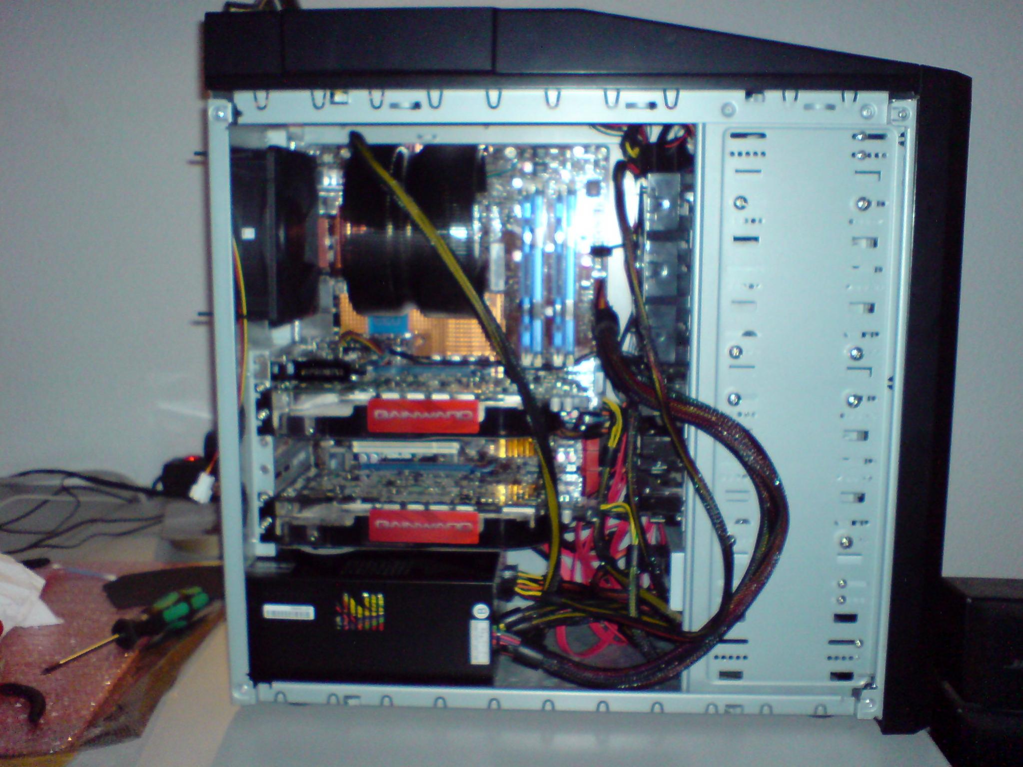

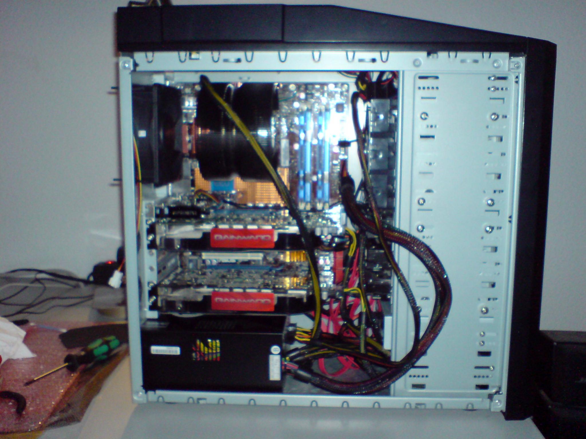

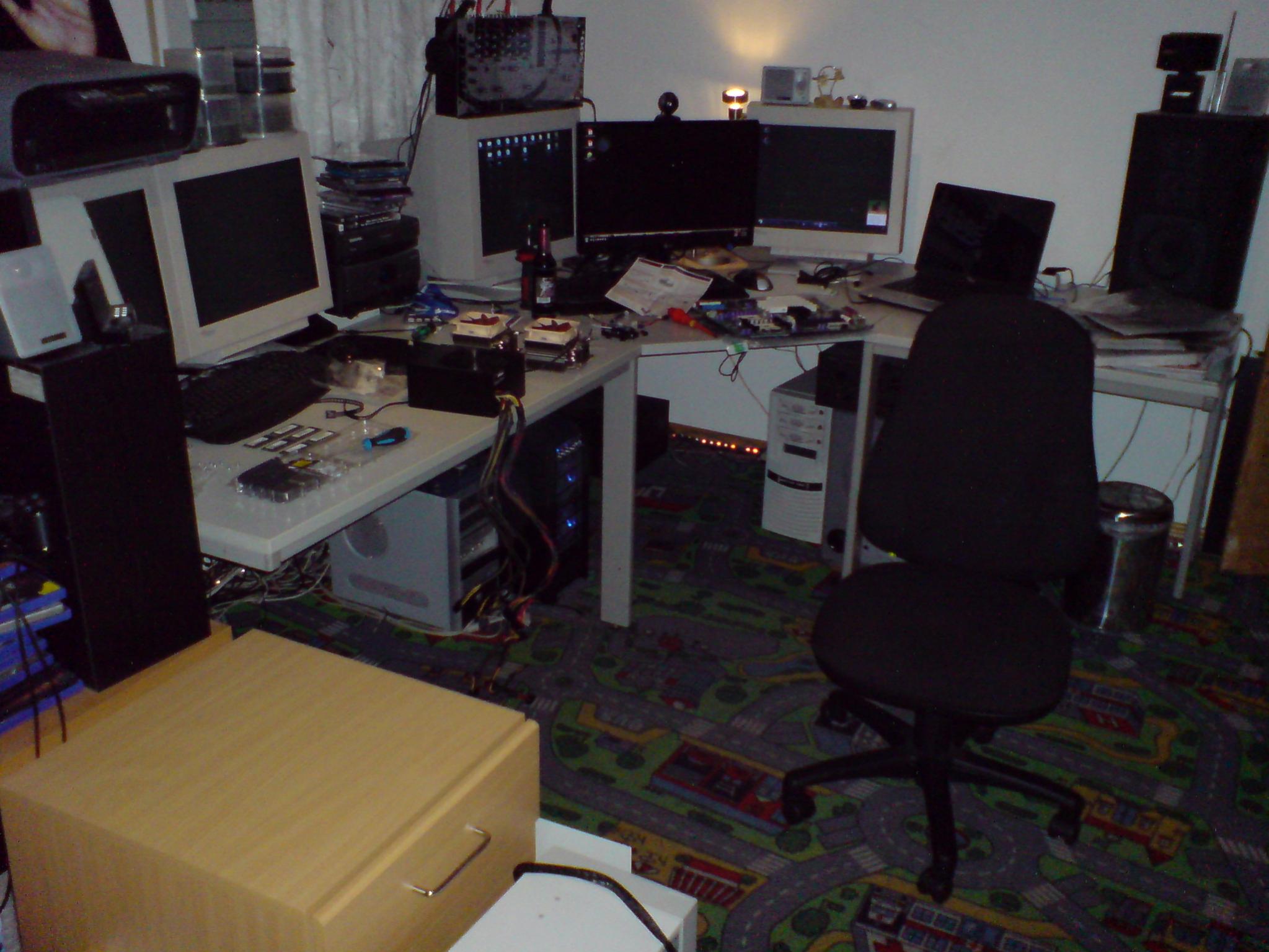

kein problem ... ich hab noch ein paar sachen mehr an denen ich arbeite, das ist nur der hauptrechner um den es sich moment dreht
