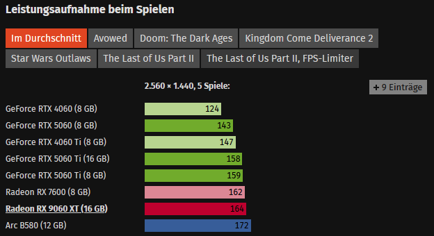

AMD empfiehlt für die 9060XT ein Netzteil mit 450W und Nvidia für die 5060ti eins mit 600W. In vielen Vergleichen hat jedoch die Radeon mindestens 20-30W im Schnitt mehr gezogen und nie weniger als die 60er.

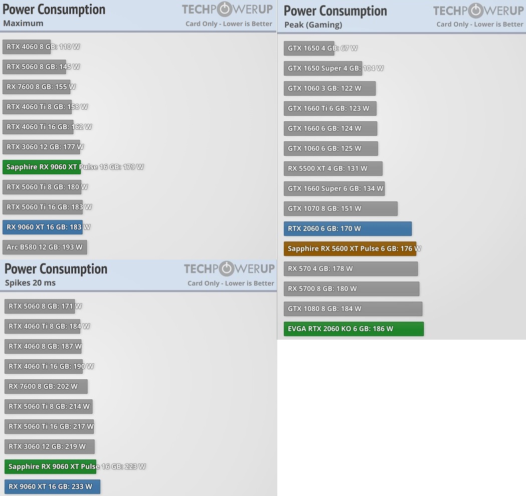

wie alt ist denn das Lenovo Netzteil ?
Bis auf die Spikes sollten die drei GPU´s etwa gleichviel ziehen.
(Quelle Techpowerup)

Laut techpowerup sind alle relativ identisch, ausser bei den Lasspitzen. Und ich denke mal auf die kommt es dann auch an.
Vergleiche auf youtube sagen dann wieder was anderes aus, mit Unterschieden bis 40W während dem spielen. Ich verstehe den Grund für die extremen Abweichungen nicht, bei ungefähr gleichen Leistung..

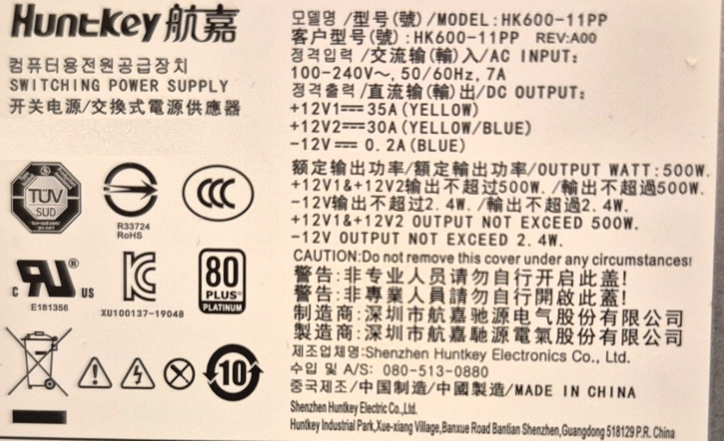

Im Anahng habe ich euch mal ein Foto vom Netzteil Aufkleber hochgeladen. Entschuldigt die Bildqualität, musste mich da wie spiderman verbiegen..

Tauschen kommt nicht infrage. Netzteil und Mainboard sind mutmaßlich OEM. Fazit: Theoretisch lässt sich die Frage nicht lösen. Testen wird notwendig sein.

HK600-11PP​
Ich bekomme keine relevanten Tests rein für das Ding.
