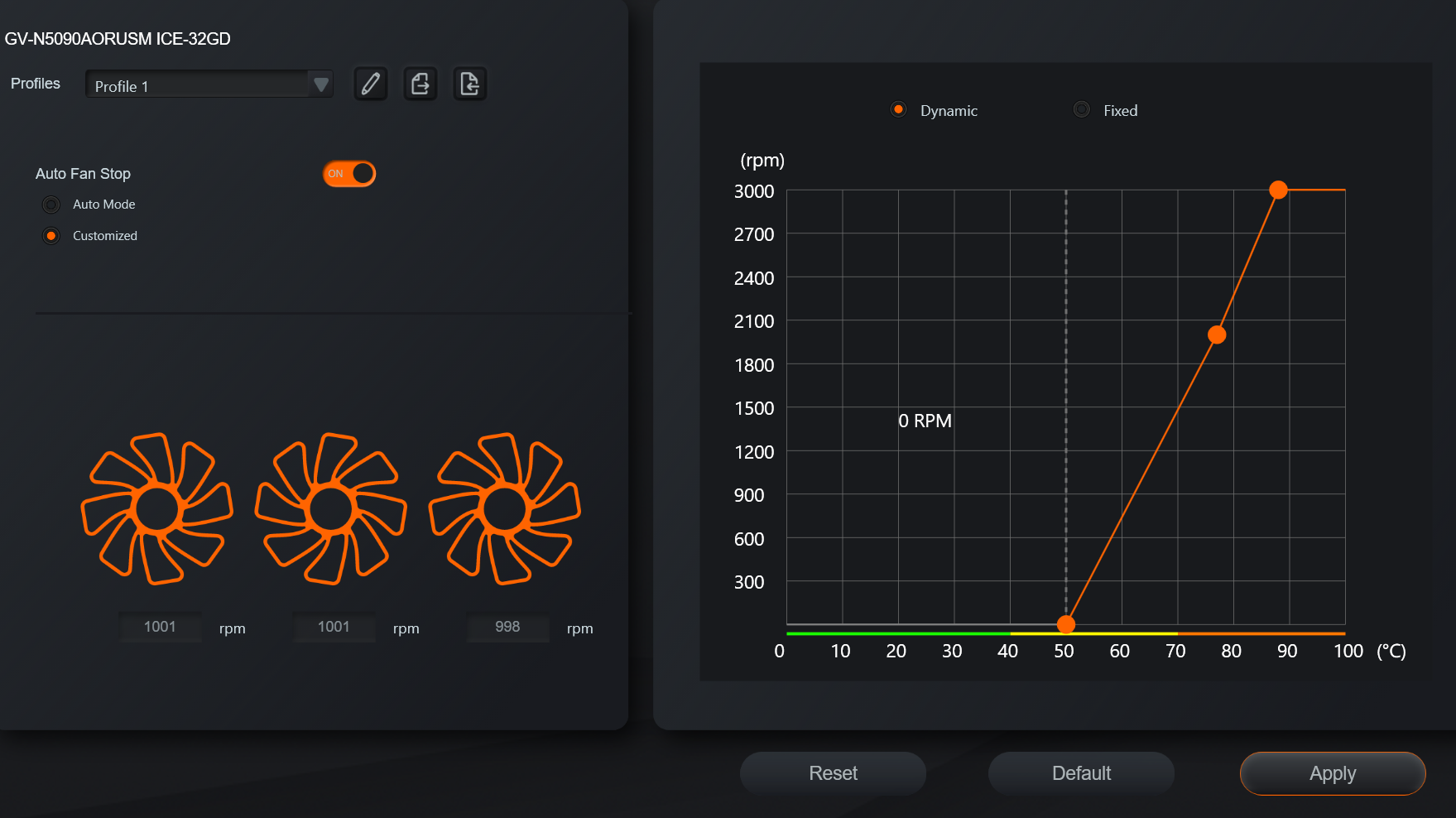

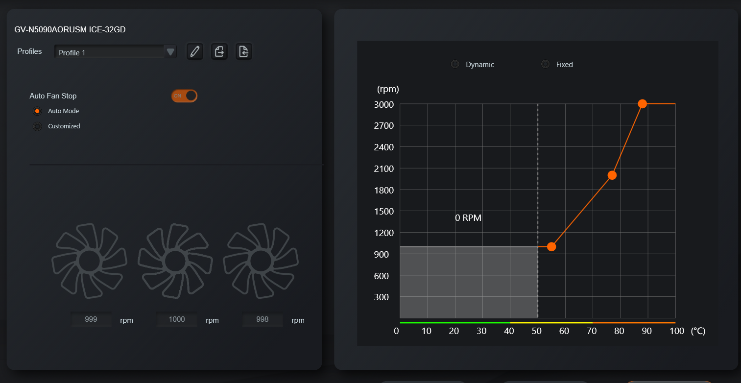

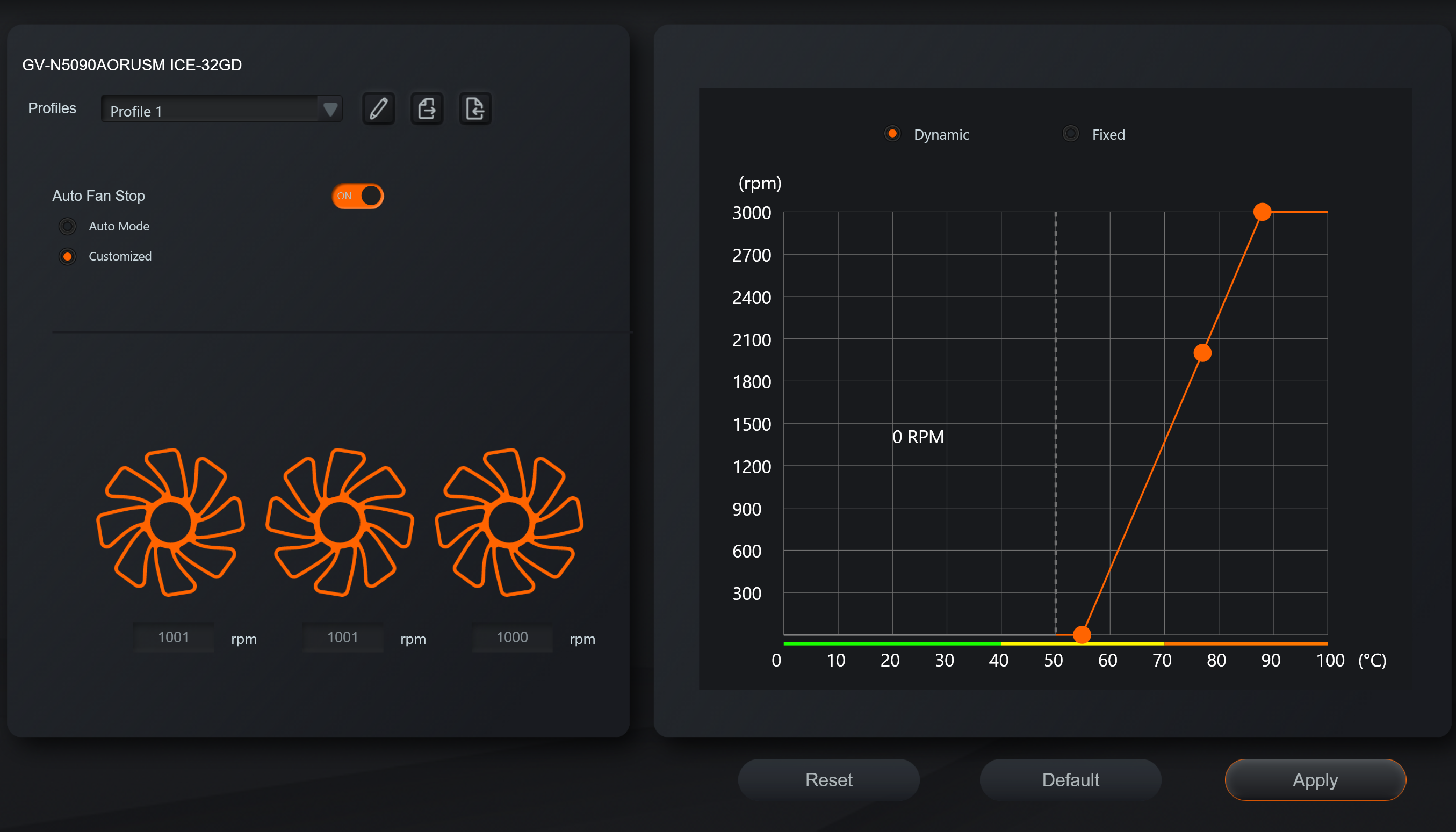

Problem ist, dass ich mit Afterburner oder auch der hauseigenen Gigabyte Software die Lüfter nicht unter 30% ansteuern kann.

4) Lüfterkurven ansteuern (Einstellungen unter 30% werden nicht gespeichert).
Reaktionen: Azghul0815
Geht leider nicht. Kann den untersten Punkt wenn nur auf 0 oder 1000 legen. Wieso auch immer. Hatte gerade mal meine beiden 4K Bildschirme abgesteckt und meinen WQHD Bildschirm auf 60 HZ gestellt. Lüfter sind ausgegangen. Habe die Bildschirme nun wieder eingesteckt + 160/160/165 HZ. Lüfter bleiben still.

Die Karte hat genau so wie meine 5080 Aorus einen Zero Fan Mode, Grenze ist bei 30% Lüftergeschwindigkeit, weniger kann die Karte leider nicht. Faktisch sind das dann leider schon über 1.000 rpm und damit deutlich hörbar.
Wirf mal diese reudige GB-Software runter (RGB-Settings bleiben auf der Karte gespeichert) und mach die Einstellungen ausschließlich mit Afterburner.

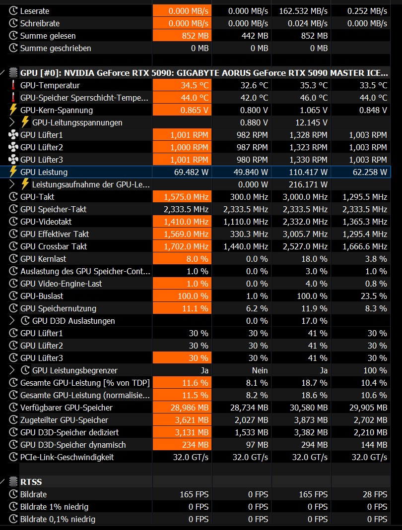

Die Karte zieht 70 Watt... Die wird die Lüfter da nicht mehr stoppen. Da kannst du dich krumm machen. Eine 5090 ist keine 4080. Und die 5090 verbraucht ja schon mit einem Lüfter recht viel im Idle. Hier sind es 70 Watt. Du hast 3(!) Monitore mit 160 Watt dran. Was erwartest du?
Da bringt auch das Gefummel an der Lüfterkurve nicht. So wie ich das sehe, hast du Glück, dass die Karte überhaupt beim Windows Start in den lüfterlosen Betrieb wechselt. Nach der Belastung bleibt sie aktiv, weil sie halt einfach gar nicht auf die Fan-Stopp-Temperatur herunterkommt.
