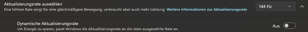

Hast du mal versucht nur die Hz runterzuschrauben, ob das bereits ausreicht?TriXoX schrieb:Hatte gerade mal meine beiden 4K Bildschirme abgesteckt und meinen WQHD Bildschirm auf 60 HZ gestellt. Lüfter sind ausgegangen. Habe die Bildschirme nun wieder eingesteckt + 160/160/165 HZ. Lüfter bleiben still.
Vielleicht könnte man dann mit der dynamischen Aktualisierungsrate einen "Workaround" bauen:
Oder mal die Monitore nur über die Anzeigesteuerung in Windows trennen.
Irgendetwas, das sich softwareseitig steuern lässt, sodass man sich ein kleines Skript baut, das man nach dem Zocken einfach kurz mal ausführt. Alles nur Ideen für einen einfacheren Workaround (als Neustarten); keine echte Lösung.
Ich hab die dynamic refresh Rate bei meiner AOC Q23G2 aktiviert - bei meinen MSIs MPG 274URF Q gibt es anscheinend leider keine dynamic refresh rate. Stand jetzt bewegen sich die Lüfter noch leider. Temperatur: 29 Grad ^^Wo bin ich hier schrieb:Hast du mal versucht nur die Hz runterzuschrauben, ob das bereits ausreicht?
