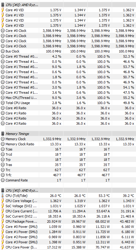

Ich habe gestern den dark rock pro 4 auf meinen Ryzen 5 1400 @ 3.6GHz und ~1.35-1.375Volt (auf Auto gestellt) gebaut und bin sehr überrascht von den Temperaturen. Er ist knapp 25-40° Kühler und wesentlich Leiser als der Boxed kühler, allerdings kommt er unter Last auf bis zu 53.3°C. Ich habe in einigen Tests allerdings einen I7 4790k @ gesehen der auf 51°C kommt und soweit ich weiß sollte der ryzen doch sogar übertaktet kühler sein als der i7 oder hab ich da was Falsch mitbekommen? Ich benutze arctic MX4 und hab 1 Silent wings 3 vorne und Hinten und 1 Pure Wings 2 vorne (hab insgesamt 3 Silent wings, kann aber wegen meinem Mainboard nur 2 verbauen, den Pure wings hab ich an das Steuermodul meines Gehäuses angesteckt, ein weiterer Pure wings wird bald hinzugefügt). Es würde mich sehr freuen wenn jemand weiß woran das liegen könnte oder ob ich einfach nur Falsch über den Intel informiert wurde.
~Simon

Und bei #4 wird es erwähnt... Wie kommst du auf 1,75V????
1,75V?
Was willst du genau damit grillen?

51°C ist absolut kein Problem, was hingegen ein Problem ist, sollte es denn stimmen, sind die 1.75V, damit brätst du deine CPU. Auto sollte aber eigentlich nicht so hoch gehen, also woher kommen diese Angaben? Ich vermute sehr stark, dass dies nicht der Fall ist.
