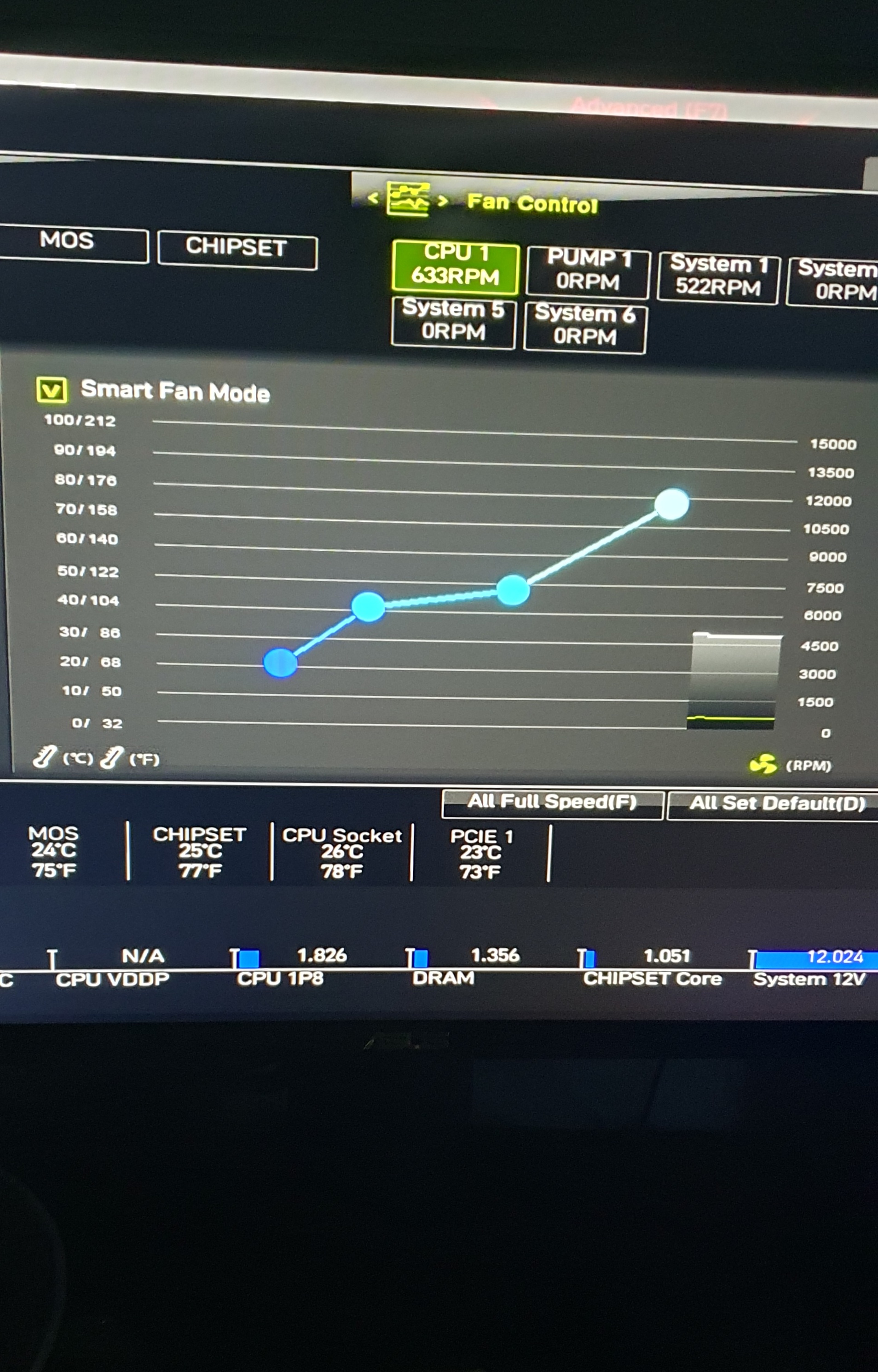

Ok könnte mir jemand noch empfehlen ab welcher Temperatur ich Lüfter 100 Prozent machen sollte da die Lüfter manchmal im eidel einfach aufdrehen
Pass die Lüfterkurve manuell an.
Hatte mit meinem 5800x auch das Problem mit einem aufheulenden Lüfter.
Hatte das ungefähr so eingestellt und komme bei BF5 auf ca 60 Grad.
Hab dann nochmal bissl "optimiert".

Lüfterkurve und Hysterese - also Verzögerung beim Aufdrehen.
Wenn die im Leerlauf öfter aufdrehen wäre es ja erstmal wichtig die Lüfter bei allem unter z.B. 70 °C deutlich runterzuregeln und wenn möglich auch einzustellen, dass die Lüfter etwas träger auf Temperaturänderung reagieren.
100 % kannst du z.B. bei 85 °C setzen. Oder 80 °C.

Erstmal danke für die hilfreichen Antwort👍
Habe aber gerade herausgefunden das es keinen Unterschied macht ob die Lüfter bei 90 grad bei 100% oder bei 60% die CPU bleibt trotzdem konstant bei 90 grad mit 4,3ghz
@EvencL
Wie gesagt, bei 100% workload wirst du das auch kaum kühler kriegen. Das ist aber normal.
